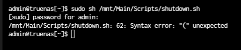

Nebenbei hab ich das hier noch gefunden:
https://gist.github.com/erkr/843b9c7c2b6fa511c09a5773029c32e0
Da jammert aber Truenas über die Klammern in zeile 62 oder 67. Glaub Kompatibel is das auch nich ganz.
Hmmm welche version von truenas nutzt du denn? bei mir meckert das nicht auf meinem vm truenas
Denke das ist core was du hast und nicht scale und bash woanders.
Naja ob eine vm läuft oder nicht kannst - vermutlich - auch problemlos anders sicher herausfinden, ich teste auch ob z.b minecraft server läuft.

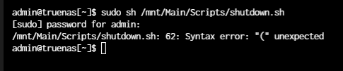

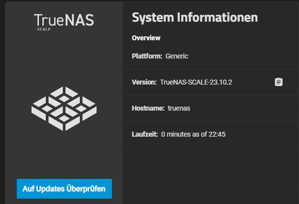

TrueNas Scale.
Ich möchte nur mal anführen das es durchaus sein kann das ich zu dämlich bin das Script auszuführen.
Ich machs halt über die shell.
Leider finde ich auch nirgends n Hinweis ob das Script den überhaupt läuft. Manche "scheinen" zu laufen weil da keine Fehlermeldung zu kommt aber auch nix weiter da in der Konsole passiert.
Irgendwas stimmt halt mit deinem Script nicht, siehe die Fehlermeldung: Syntax error
Du startest das mit sh :D dachte weil FreeBSD default sh hat hast Du evtl core.
Du musst das mit bash starten also
Code:
sudo /bin/bash -c /mnt/Main/......
sh kennt u.a. kein () bash schon - die falsche shell ist oft das Problem, weil die halt unterschiedliche Funktionen haben.
Dachte ich mir schon :D, naja gut das ich da nochmal nachfrage. Das Probiere ich auch noch aus aber aktuell hänge ich jetzt noch an einem der ersten skripte.
mit dem /bin/Bash hats geklappt.

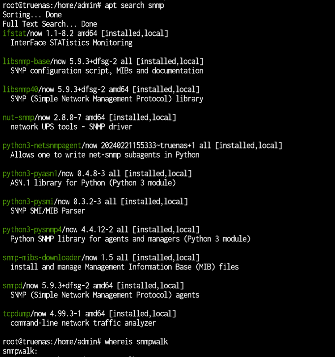

Enable SNMP in services, then use "snmpwalk -c public -v 2c localhost ifName" to determine the index (.1, .2) of your ethernet interface.
Then you can get the interface in/out stats using snmpget, eg. if your ethernet interface is index #1, "snmpget -c public -v 2c -Ov localhost ifInOctets.1 ifOutOctets.1".
Funktioniert nicht. Er findet die befehle snmpwalk und auch den snmpget befehl im script nicht.
Gemäß Dem hier:
https://www.truenas.com/docs/scale/22.12/scaletutorials/systemsettings/services/snmpservicescale/#:~:text=SNMP (Simple Network Management Protocol,Service Screen for setting information.
Sollte ich bei Befehl ls /usr/local/share/snmp/mibs laut dem Bildchen zumindest eine "LS-Sensors-MiB.txt" stehen.
Bei mir is der Punkt leer. Das kann jetzt evtl. an der VM liegen, oder ich muss die Manuell anlegen. Keine Ahnung..
Aber das is zumindest der Grund warum das Script im Prinzip nix macht außer sich zu wiederholen weil es mm Prinzip keine Infos bekommt.
Hehe ja ich hab das auch nur gestartet und dacht nanü das tut ja nix
Allerdings die scripts sind halt 99% der Zeit im Modus "sleep" weil die halt nur alle paar Sekundne nachsehen ob die Runterfahrbedingung erfüllt ist.
Man kann ja aiuch an ein paar Stellen einfügen
Code:
echo "123"
123 halt durch alles mögliche ersetzen einfügen
Das script eins ist aber wiederrum KEIN bash script sondern das ist ein sh script!
Das Script 1 sollte alle 60 Sekunden was ausgeben - wenn das mit snmp tut
Ich hab mal kurz auf dem truenas scale hier nachgeschaut - obwohl alles was snmp im Namen hat installiert ist sind die tools zu snmp nicht da - glaube also nicht, dass das wie in dem script 1 so (noch?) funktioniert
Glaube das sind jetzt alles pythonmodule?
Was aber gehen würde ist mit ifstat abzufragen ob auf dem Netzwerkinterface was los ist, glaub das bau ich mir auch mal in mein shutdown script ein :D man muss halt einen bestimmten Schwellenwert setzen, weil ja auch wenn man nichts drauf macht ab und zu Daten übertragen werden z.B. samba "ich bin noch da" etc.

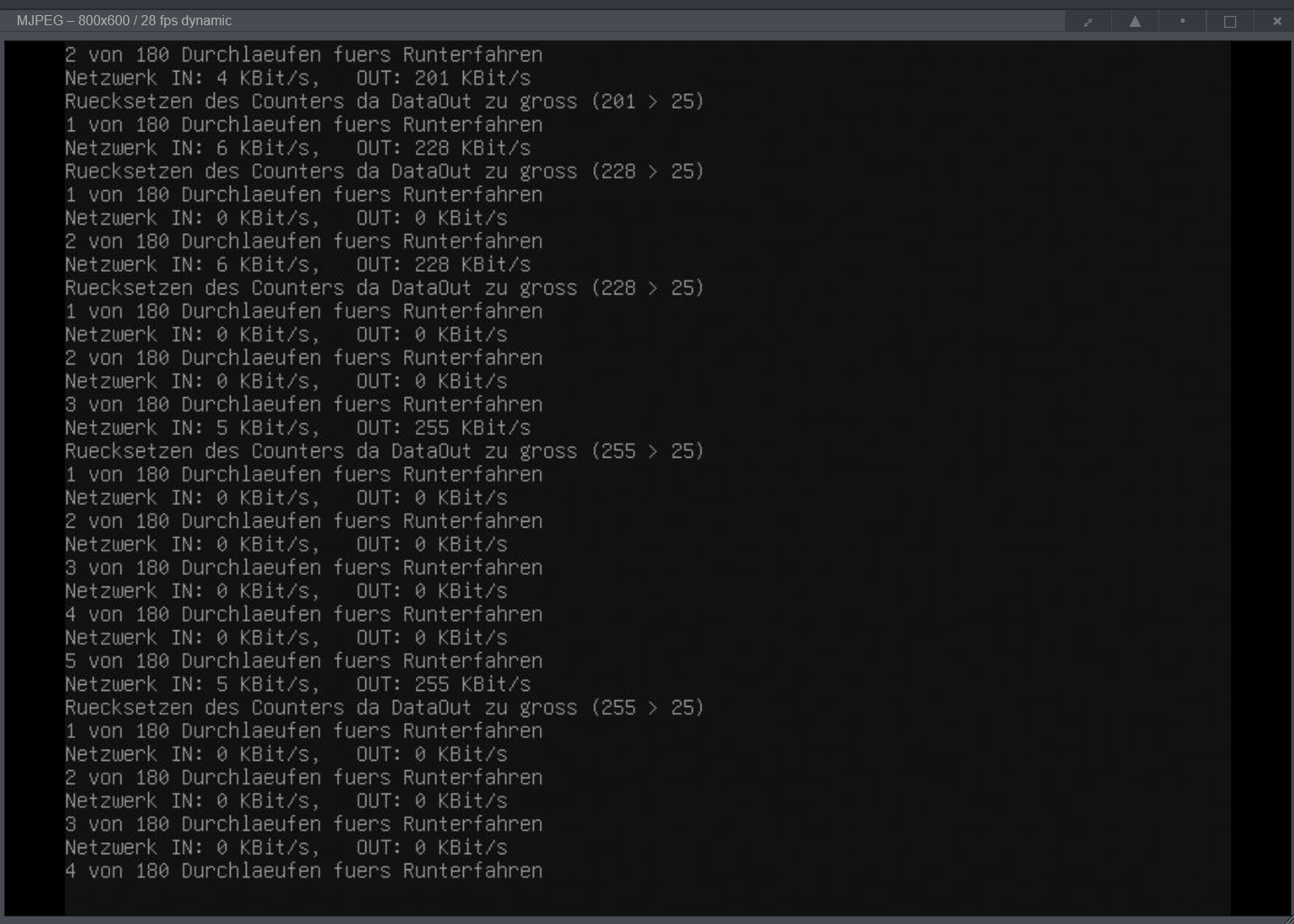

Da es hier gerade regnet und jetzt gerade ien bisserl freie Zeit hab ich das mal in ein paar Minuten zusammengeklöppelt, das ja im Prinzip eigentlich nicht so schwer wenn man tools wie ifstat hat - hihi nicht schoen aber es tut xD soll ja auch nur eine kleine quick and dirty Demo sein wie man das machen kann basierend auf Netzwerktraffic herunterzufahren.
Und ich hab mal ganz viel Ausgabekram reingemacht damit man och sieht was passiert
Die Netzwerkkarte die ueberwacht werden soll muss man halt eintragen bei mir ist das "enp2s0"#
Eingestellt ist nach 120 Sekunden wenn nix los ist runterfahren, der Wert ist sicher in der Praxis zu kurz :D aber zum testen passt das.... kann man ja dann einfach "myShutdownTimeInSec=120" anpassen wie man will.
Glaube bei sowas gibt es halt wenig im Netz weil die Leute die sowas sich einbasteln halt meistens scripte kurz selber basteln und da jeder denkt och jo das kann sich doch jeder selber kurz häkeln, der am TrueNas rumschraubt - vermute ich halt mal. - Ohne die eigentlich unnötigen Bildschirmausgaben etc wäre das ja ein echt kurzes Script
Ich werde das mal wenn wir wieder zu Hause sind mal in mein "grosses" Shutdownscript integrieren, das überwacht noch andere Sachen, wie ZFS Status, Scrubbing usw usw und fährt dann halt wenn da was nicht passt nicht runter.
Code:

Als Startscript hab ich in truenas das eingetragen
Code:
#!/bin/bash
/usr/bin/nice -n 19 /root/autoshutdown.sh &
exit 0
Ja ich weiß. Jetzt wo ich weiß wie ich das ausführe ^^
Ja das weiß ich halt auch nich. Man kann zwar die snmp Dienste starten, sprich der dienst an sich is in TrueNas schon noch da, daher ging ich davon aus das es drin is. Aber kann gut sein, ich mein die meisten threads dazu sind halt auch echt alt.

Hab das mal kurz upgedated - je nachdem wie man myDebug setzt sind jetzt die Ausgaben an oder komplett aus.
Naja das ja nun kein grosser Zeitaufwand, waren vielleicht so 15 Minuten - und denke das ja auch für meine Server ganz interessant den Netzwerktraffic mal zu überwachen.
So autoshutdown etc nutze ich doch auch - das mal zu Erweitern ist nie verkehrt.
Und das funktioniert hier auf meinem Testtruenas problemlos - es resettet die Wartezeit sobald Daten übertragen werden wieder auf die eingestelle Zeit und ist dann ein Weile gar nix los (bzw halt < als 25 Kbit) geht der aus.

Das klappt auch ganz gut wenn man Filme von dem Server schaut - auch wenn der Player cached - der Counter wird ja bei jedem grösseren Zugriff wieder auf Anfang gesetzt
Die Werte muss man evtl halt noch tweaken - vielleicht z.B. für MP3s oder so? - aber die sind ja am Anfang des Scripts einstellbar. Aber denke die 25 Kbit (oder KByte/sec) sind kein schlechter Startwert
Jo das Funktioniert schon sehr gut. Genial. Hilft auf jeden fall n ganzes stück weiter.

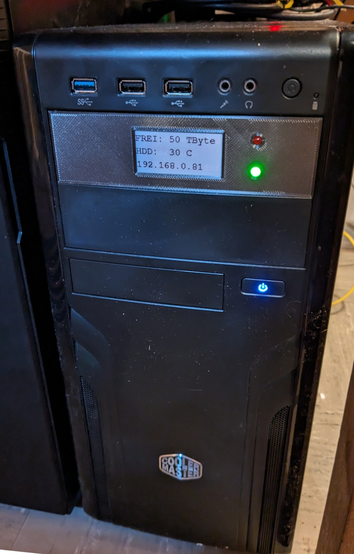

Bei meinem truenas display umbau hab ich das auch gemacht, der zeigt auch am Display an dass er aus ist - mit ePaper geht das ja ohne Strom.
https://pics.computerbase.de/forum/video/1335/1335430-ffbb470b1b79cb646355ee38c60833b9.mp4
Gerade baue ich das aber vom internen 2 Din Display auf so externe Displays in so Plexisglasständer um, das praktischer in unserem "HeimServerraum" - wir haben da aktuell 4 Server stehen, dann sieht man auf einen Blick deren Zustand wenn man da reinschaut.

Das Display is ja mal anders krass. Ich entdecke hier gerade völlig neue Möglichkeiten. die Frau wird nicht begeistert sein....
Hehe naja ist schon die 2. Version die erste war kleiner
