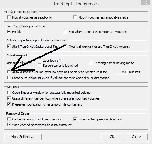

Du hast aber nicht zufällig diesen Haken gesetzt und dort ne Zeit eingetragen die zufällig überschritten wird? (Nur so ein Gedanke ;) )
Nein das nicht der Fall.
