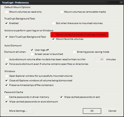

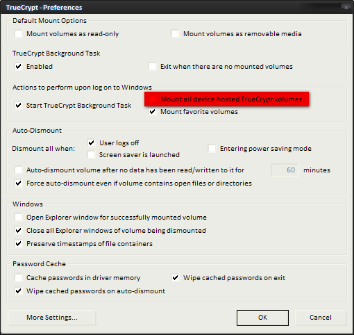

Stell mal versuchsweise, das auf dem Screenshot gekennzeichnete an.
Start TrueCrypt Background Task hast du aber schon an oder ?
Danke, wupi.
Bei mir war - natürlich bis auf das rot hinterlegte - schon alles so eingestellt.
Außerdem "cache PW in driver" aktiviert.
Leider auch nach nem Neustart kein Erfolg.
