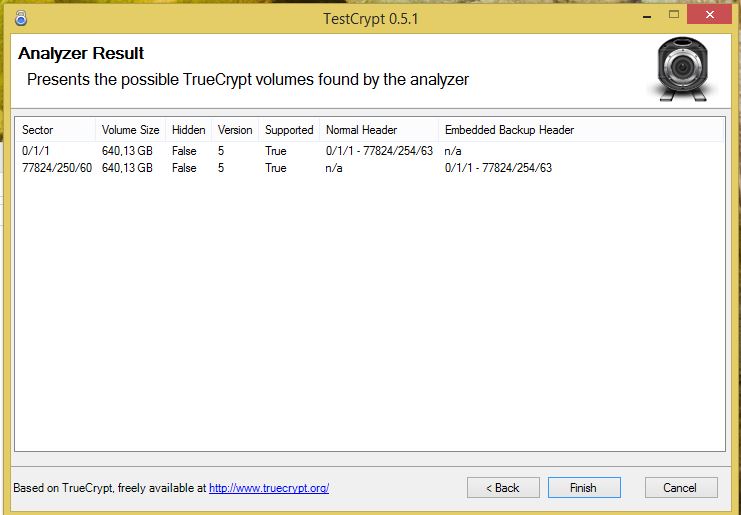

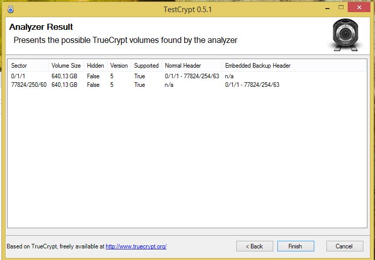

Das hier kam bei TestCrypt raus.
Was wäre nun der nächste Schritt?
Sieht das TestCrypt Ergebnis gut oder schlecht für mich aus?
Mir sagt das eigentlich recht wenig...
Es sieht wirklich danach aus, dass die TrueCrypt Partition "nur" mit NTFS formatiert wurde. Du kannst die HDD daher auch mit TrueCrypt einbinden und als nächsten Schritt solltest du GetDataBack probieren.

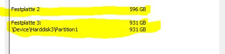

ich habe eine kurze Frage zum neu einrichten der Festplatte mit Truecrypt.
Die gesamte Festplatte soll verschlüsselt sein, ohne irgendwelche Besonderheiten.
Festplatte 3 ist bereits verschlüsselt und erfolgreich in Betrieb.
Dort sehe ich, dass auf der Festplatte selbst \Device\Harddisk3\Partition1 angelegt ist.
Also quasi eine "Partition über die volle Fläche".
Bei Festplatte 2 sieht es anders aus. Da fehlt dieser "Unterordner" mit Device\HarddiskXXX\PartitionYYY
Wenn ich mounte, dann erscheint sie im Pfad mit Partition0
- Ist das so richtig, oder muss ich irgendwie die erste Variante von Festplatte 3 erzwingen?
Wenn ja, wie tue ich das?
Danke
Die Variante mit Partition1 ist die sichere Variante: bei Partition0 wird das TrueCrypt Volume z.B. vom Windows 7 Setup ohne Nachfrage zerstört. Im Grunde musst du nur eine Partition über die volle Größe erstellen und diese anschließend verschlüsseln.
