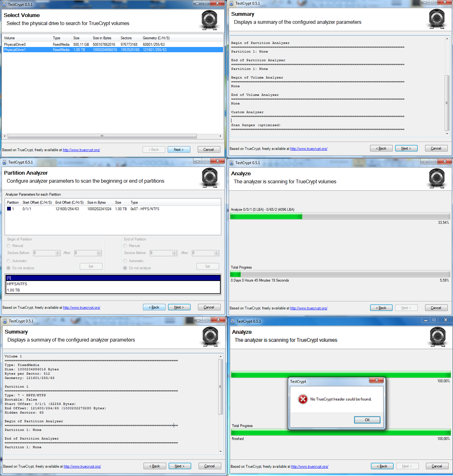

Checkerpig schrieb:
Kannst ja mal mit Testcrypt probieren. Das durchsucht die Platte nach dem Header. Aber eigentlich hast du ja nichts gelöscht.
http://testcrypt.sourceforge.net
läuft gerade, hat 7% vom Gesamtvolumen, aber dauert noch 45 Minuten.

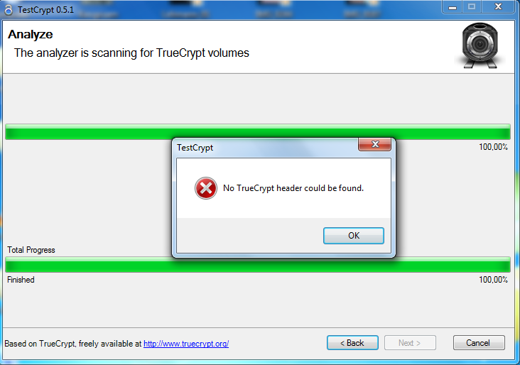

Das sieht nicht gut aus, nach einem 50-Minütigem Test: "No True Crypt Header could be found"
Wie kann es dazu kommen?

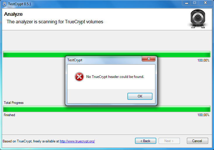

Das klingt beruhigend, aber Testcrypt mir nach einem einstündigen Test sagt: "No TrueCrypt Header Could Be Found" klingt das ziemlich besorgnis eregend :(

Ich habe den Test jetzt mehrmals gemacht, was sagt mir jetzt folgendes?
Ich habe jetzt noch zwei englischsprachige Seiten gefunden, die genau dasselbe Problem haben/hatten. Der Plan ist jetzt einen XP Rechner oder Laptop zu kaufen und es dort versuchen zu entschlüsseln und dann die Daten auf einer Platte ohne TrueCrypt zu sichern und jedem der noch einmal das WortTrueCrypt in den Mund nimmt abraten.

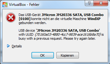

Nach lange rumprobiere, brauche ich immer noch Rat, ich habe jetzt Oracle VirtualBox installiert, darauf dann Windows XP, darauf dann das alte TrueCrypt 6.3
Leider erkennt mein "Windows XP" die Festplatte nicht in der Computerverwaltung... es gibt unten rechts die Funktion auf die USB Geräte zuzugreifen:
Allerdings bekomme ich folgende Meldung, wenn ich versuche darauf zuzugreifen:

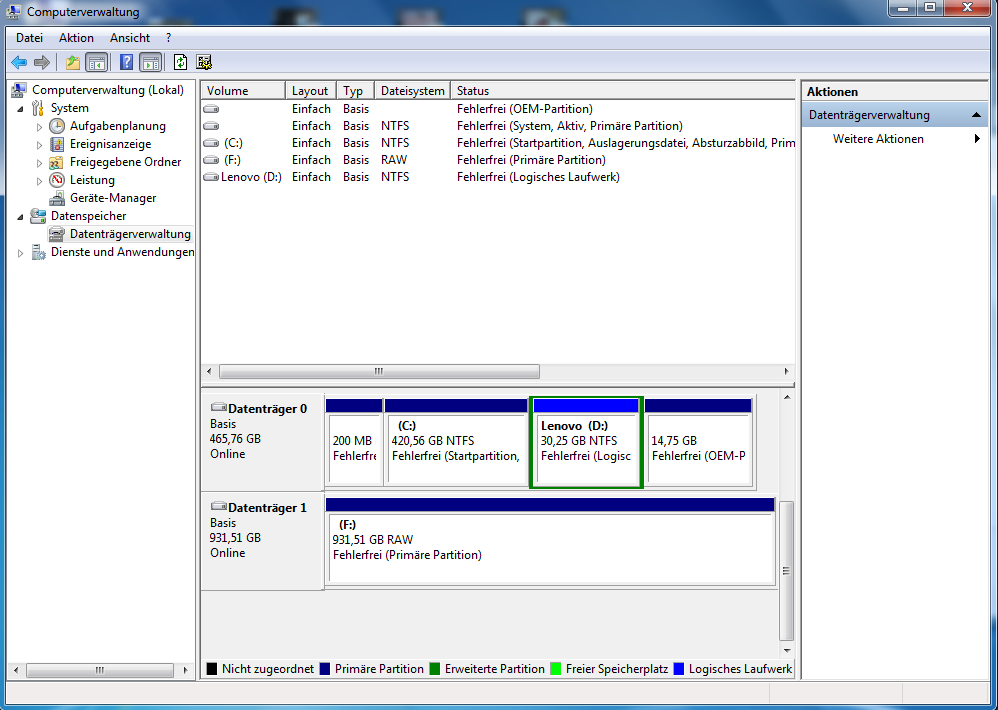

Folgendes Bild ist die Computerverwaltung bei meinem Windows 7

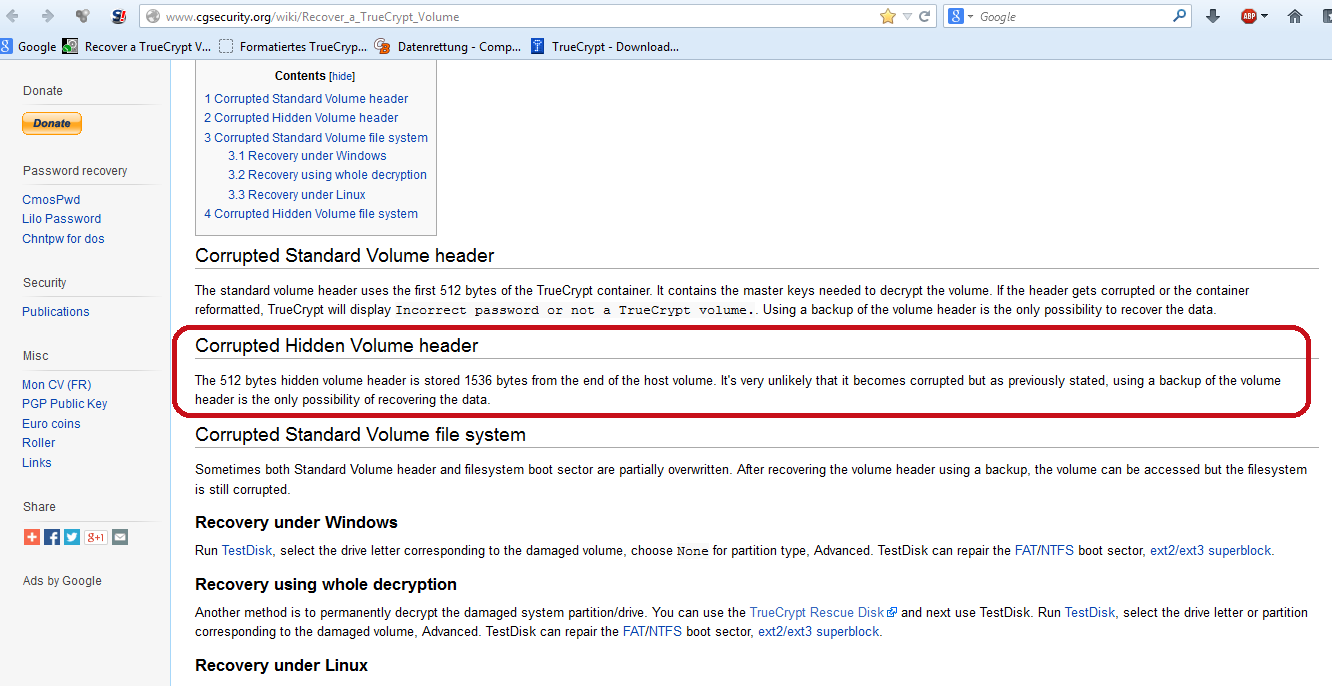

Den Test habe ich jetzt mittlerweile das dritte mal gemacht, 1 Stunde (Ich weiß nicht ob das normal ist bei 1 TB) und jedesmal dasselbe Resultat:
Und nachdem ich das hier jetzt im Web gefunden habe:
Sind wohl alle weiteren Bemühungen Zeitverschwendung....

Setze doch mal die Suchparameter auf Automatic.
Wenn alles nicht hilft, kannst du Simpson474 hier im Forum anschreiben.
