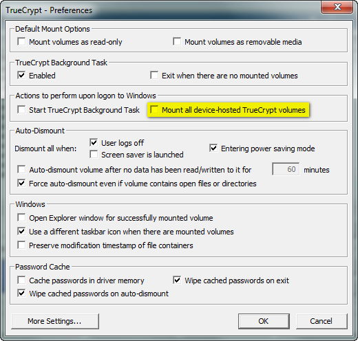

Nun die Platte hat ja den richtigen Buchstaben bekommen. Habe ich aber dann zwischndurch ZB einen
Stick mit TrueCrypt geöfnet ändert sich beim nächsten Start der Buchstabe der Platte wieder. Auch wird
die andere Paltte immer mit eingebunden. Obwohl ich das eben nicht eingestellt habe. Gemacht wurde
es eben wie beschrieben.
Stell das mal ab.
