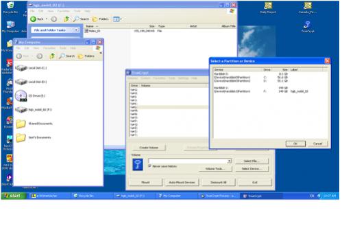

Hi everybody,
Habe mit TC 7.0a unter Windows XP auf einer externen Festplatte ein TC Volume erstellt.
Tage lief alles bestens, nach Neustart and externen Plattenwechseln zeigt Windows jetzt
zwar die Platte an auch das TC Volumen kann ich sehen. Aber nach start von TC fehlen alle interne und externe Laufwerksbuchstaben in der TC-Liste.
Unter "Select Device" sind sie zusehen, nach anklicken wir der Pfath uebernmmen, mounten geht aber nicht.
Habe es jetzt mit allen Festplatten verschiedener Hersteller versucht und das gleiche
Problem festgestellt.
Kann mir jemand schreiben, was passiert ist und was ich tun kann?
Thx in advance

Das Bild ist leider schwer zu lesen, weil zu klein ;)

danke fuer die schnelle Reaktion. Ja, ich habe eine externe Platte ueber USB.
Aber alle Laufwerke oder Paritionen werden nicht angezeigt, auch interne.
In TC werden grundsaetzlich alle installierten internen und externen Partitionen, die in "My Computer" angzeigt werden, nicht mehr aufgelistet. Selbst wenn ich erst TC starte und dann
die Externe einschalte, kommt sie zwar in "My Computer" sofort, fliegt dann aber aus der
TC_Liste raus. Auch eine Installation als slave funktioniert nicht.
gruss gbmce
