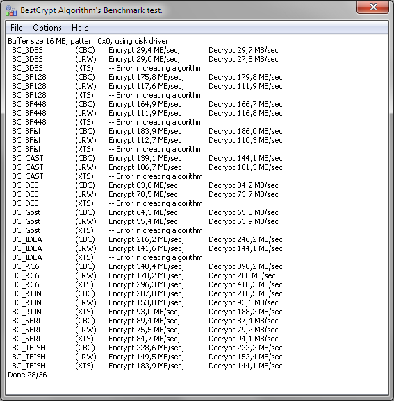

gibts bei TC keine benchmarks zu den verfügbaren verschlüsselungs-algos?
nutze zwar nicht TC, aber laut den benchmarks von BestCrypt ist RC6 das schnellste verfahren auf meinem rechner. drum sind meine kontainer auch damit verschlüsselt.

Hab ja AES genommen, weil es ja die beste Performance anbietet. Komplette HDD zu verschlüsseln funktionieren super. Da bekomme ich Speed bis zu 130MB/s hin. Nur bei den Containern ist TC irgendwie unbrauchbar..
