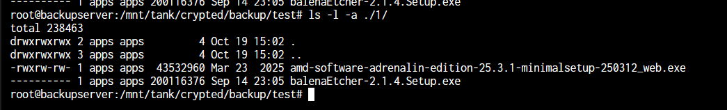

Hmm mir ist gerade aufgefallen wenn ich im TotalCommander nach Dateien suche in Verzeichnissen mir die als Liste anzeigen lasse und dann von einem Verzeichnis aus dem Server in anderes Verzeichnis auf dem TrueNAS Server move gehen alle Attribute verloren also ist kein rwx etc mehr vorhanden - gar keines.
Das muss ich dann als root fixen (user und gruppe stimmen aber mit apps:apps)
Kopiere ich die Datei aus dem Verzeichnis in ein anderes bleiben alle Rechte erhalten oder auch wnen ich von einem beliebigen anderen Verzeichnis dorthin move passt das auch mit den Rechten
Lediglich beim moven innerhalb des Serververzeichnisse geht das verloren.
Ist das nur bei mir so?

Ich habe das mal gerade wieder ausprobiert:
Moven OHNE die Ergebnisdateiliste funktioniert - nur aus der Ergebnisliste moven führt zum Verlust der Attribute. Auf meinem System lässt sich das problemlos wiederholen immer mit dem gleichen Ergebnis.
die amd* Datei gemoved per Samba vom Desktop-PC auf den Server (über TotalCommander Suche => Sucheregebnisliste)
die balena* Datei gemoved vom Server auf den gleichen Server Share (auch über TotalCommander auf dem Desktop-PC)
Die gemovete Datei selber ist immer in Ordnung - wenn man die rw(x) Rechte danach korrigiert auch wieder zugreifbar.

Ich hab mal nachgeschaut per
Code:
"find /mnt/tank -type f -perm 000"
und hatte 132 Dateien (tank ist mein sharename)
Da ich super viel mit TotalCommander arbeite und auch mit den "Suchergebnisfenstern" habe ich mein TrueNAS mal ergänzt und logge bei jedem reboot automatisch mit nach dem decrypten ob und wie viele Dateien davon bei mir betroffen sind - und natürlich um das auch immer zu fixen.
Code:
echo "=================================================" >> /root/fileattrchanged.txt && date >> /root/fileattrchanged.txt && find /mnt/tank/crypted -type f -perm 000 -print -exec sh -c 'echo "Angepasst: $1"; chmod 666 "$1"' _ {} \; >> /root/fileattrchanged.txt
