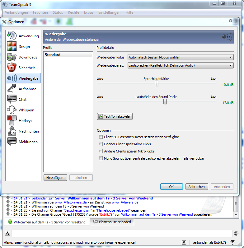

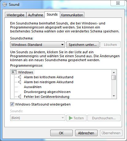

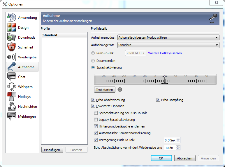

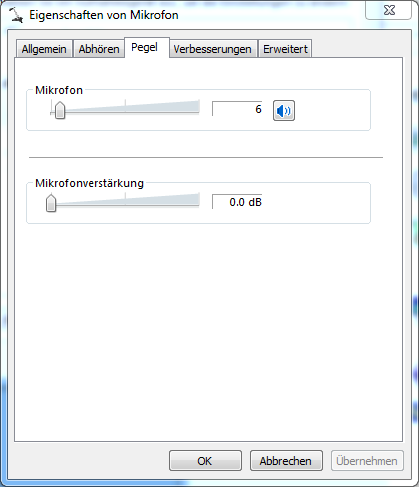

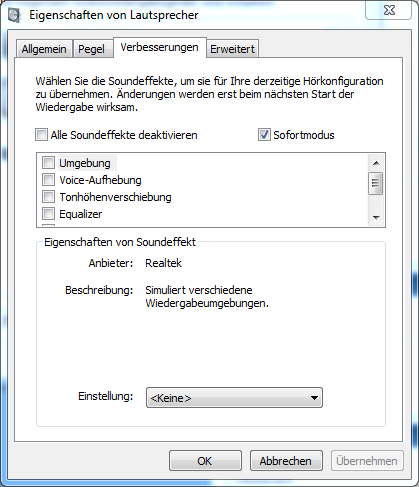

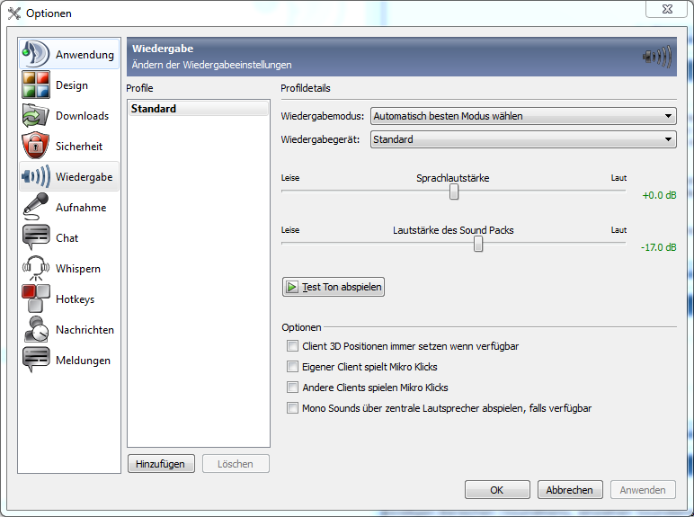

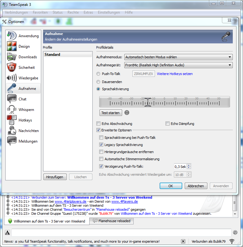

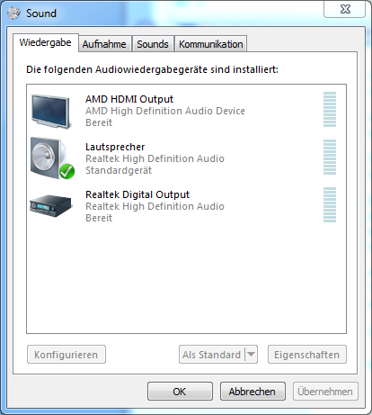

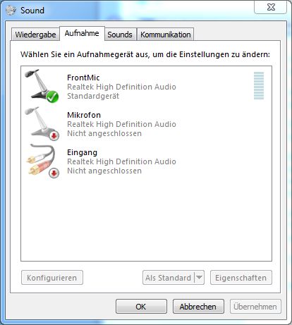

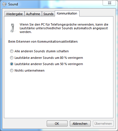

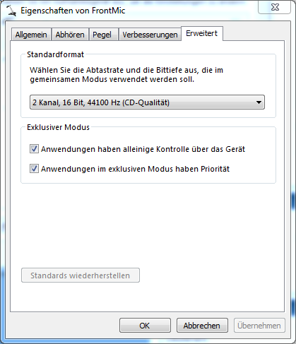

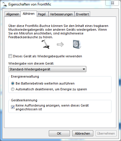

Ich würde sagen mach Screenshots von den jeweiligen Bereichen (Soundmenü, einzelnen Soundeinstellungen der Geräte (denk an die einzelnen Reiter), Teamspeak Einstellung, ...)
bin erst mal schlafen, morgen früh raus.

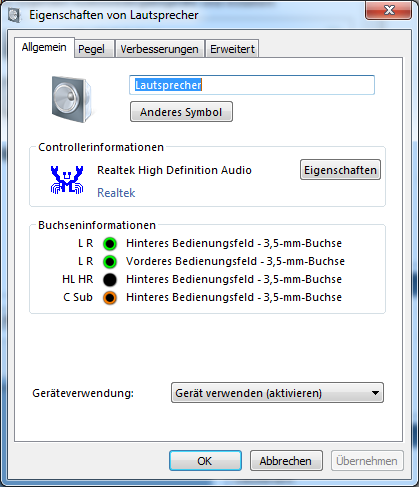

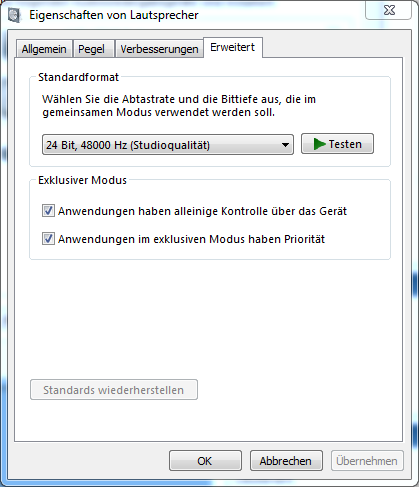

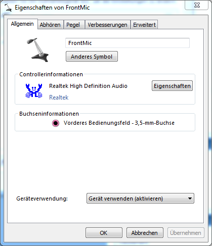

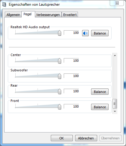

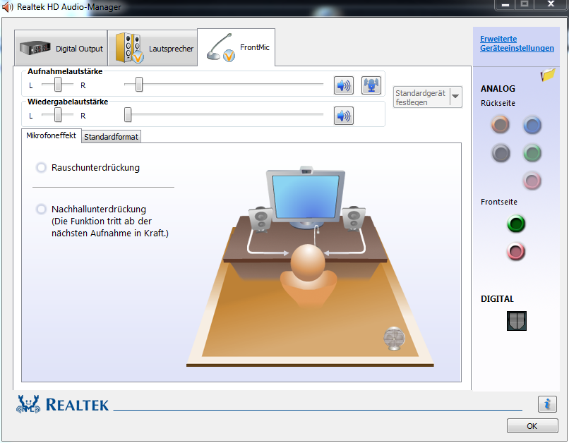

Dir eine gute Nacht. Poste bitte noch Screenshots von "Lautsprecher" und "FrontMic" die einzelnen Reiter.
Aufnahmegerät im TS3 nicht auf Standard lassen, sondern auf "Front Mic" oder "Microfon" einstellen, sonsten werden bei manchen Realtek Audio Chip Sätzen Ein und Ausgänge zugleich abgetastet, was das von dir angesprochene Problem auslöst.
TS3
habe Aufnahme auf Realtek Front Micro gestellt.

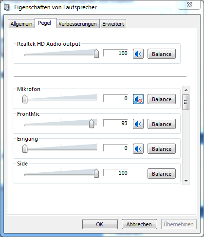

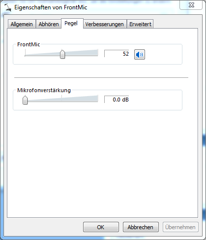

hier der Pegel ist hier anders als beim Front Micro.
kann es vielleicht daran liegen?
so habe Front Micro auf 0 und den anderen Pegel auf 6.
Ich glaube ist etwas besser, aber wenn Jemand am anderem Ende Laut wird so wird trotzdem immer noch mein Lämpchen im TS3 angezeigt.
dann reduzierte noch Side auf 0, wenn das möglich ist,
im TS3 stellst du mal die wenn nicht passiert, wie ich schon sagte nicht auf standard, Haken rein bei Legasty Sprachaktivierung

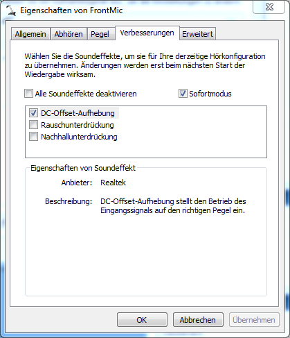

Stell am FrontMic außerdem den DC Offset aus. In TS Echodämpfung, Echounterdrückung und Stimmennormalisierung ebenfalls aus. Anschließend stell die Lautstärke von FrontMic auf 100% und teste mal ob du genug Eingangspegel hast. Wenn nicht stell die Anhebung so niedrig wie möglich ein und schau ob der Pegel jetzt hoch genug oder zu hoch ist (hoch genug: Lautstärke reduzieren, zu niedrig. Anhebung erhöhen).
Ich vermute du hast dein Mikro viel zu leise (53%, keine Anhebung) und dann DC Offset sowie Stimmenormalisierung in TS. Das Eingangssignal vom Mikro wird also extrem verstärkt, weshalb es bei dir (vielleicht) zu diesem Effekt kommt, dass dein Mikro selbst bei der Lautstärke der Kopfhörer anspringt.

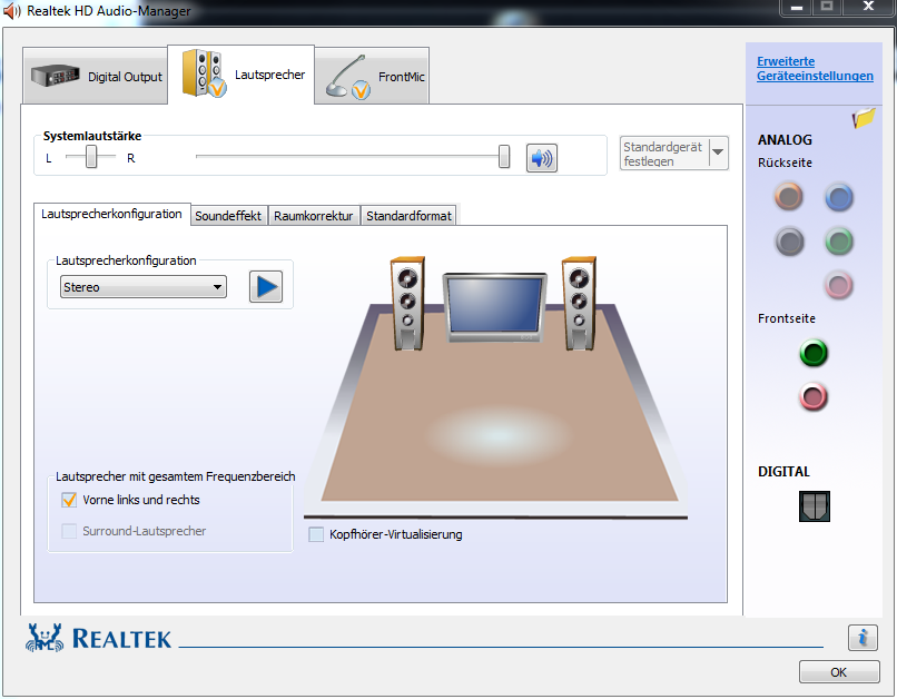

Wenn ich im TS3 jetzt mit den Einstellungen Test starte so wird bei mir immer noch der empfangene Sound in der Leiste angezeigt als Aufnahme.

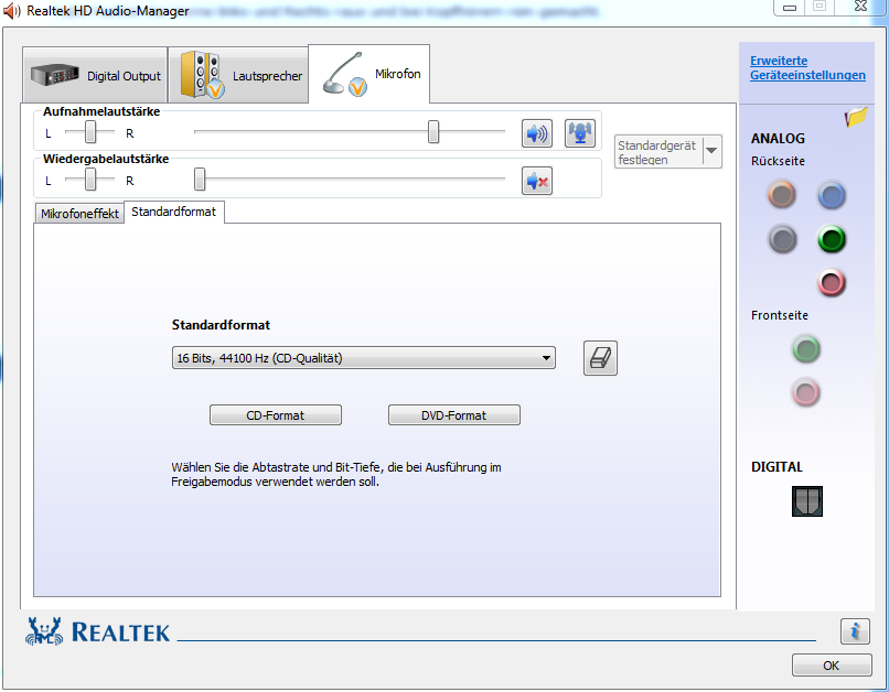

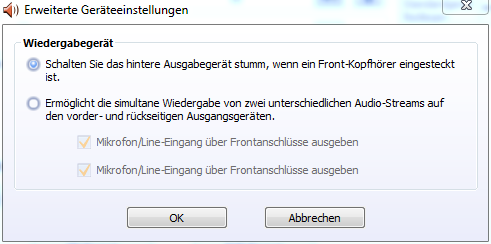

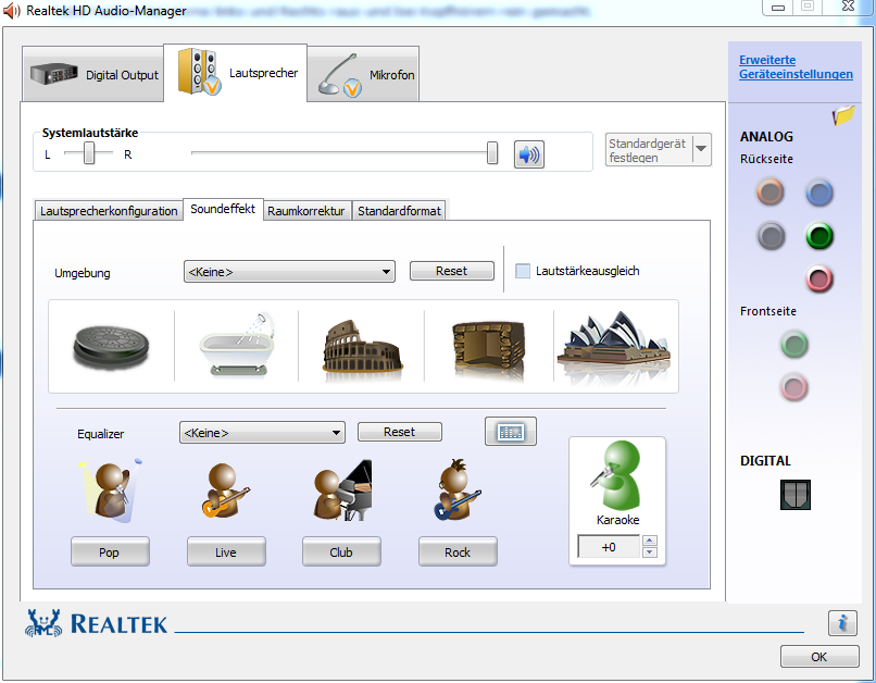

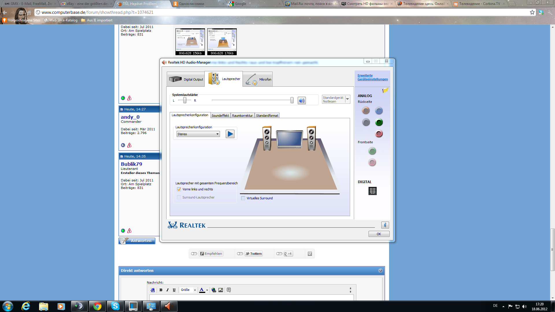

habe hacken bei Vorne links und Rechts raus und bei Kopfhörern rein gemacht.
muss hier vielleicht noch was verändert?

Kannst du zusammenfassen welche Änderungen du bislang alle vorgenommen hast? Wie ich das lese, hast du den Tipp mit Umstellung der Soundgeräte in TS von "Standard" auf den jeweiligen Typ nicht vorgenommen? Du darfst nicht Digital auswählen sondern Realtek analog oder ähnliches. Dazu beim Mikrofon FrontMic und beim Wiedergabegerät die Lautsprecher.
also so habe ich das bis jetzt, aber habe niemanden mit dem ich es austeste alle sind off.
Habe jetzt so viel umgestellt das mein TS3 Sound jetzt wie in einem Studio klingt (wie in der Halle oder so) und nicht wie vorher.

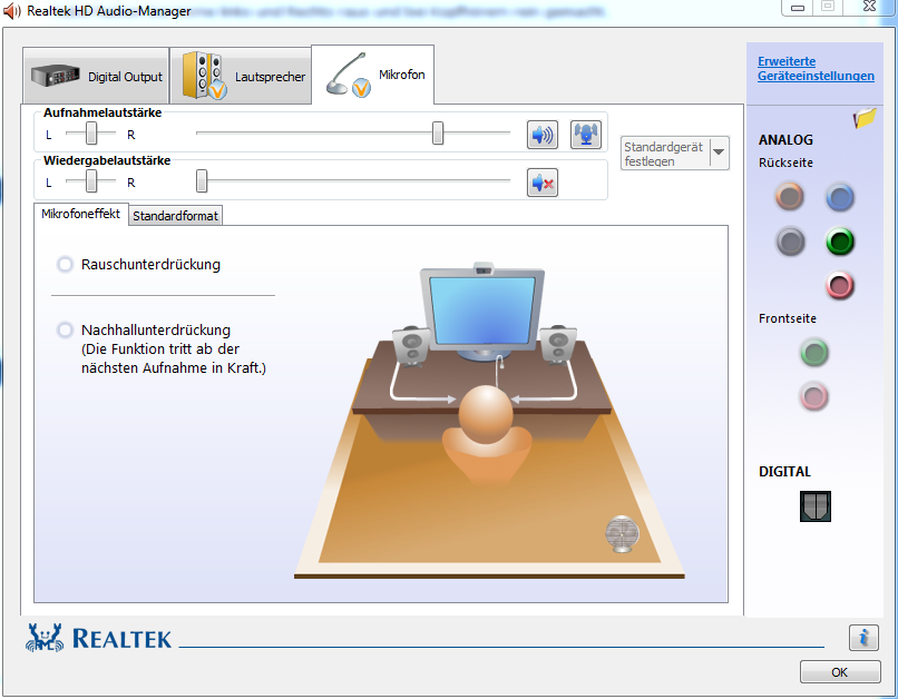

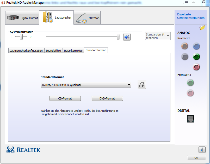

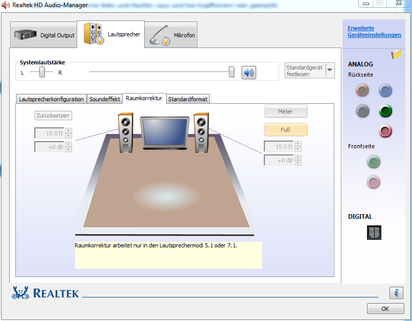

hier Realtek
so weis nicht wieso hinten im MB alles in Ordnung ist und vorne im Gehäuse die Anderen sich selbst hören.
Da bin ich mit meinen Ideen am Ende.
