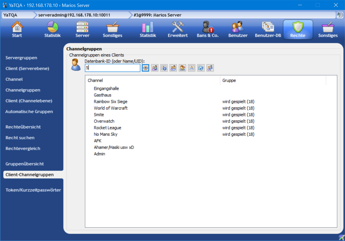

ok, habs mit dem Tool YaTQA hinbekommen.
Bei dem Programm einfach unter Rechte > Client-Channelgruppen einen User in der Datenbank ID eingeben. Dann Rechts neben dem gewählten Channel einen Rechtsklick setzen und auf Bearbeiten klicken. Dann kann man per Dropdown Menü die Gruppe auswählen.
Hab ich wohl so früh Morgens nimmer gefunden xD Danke trotzdem für die Hilfe^^
