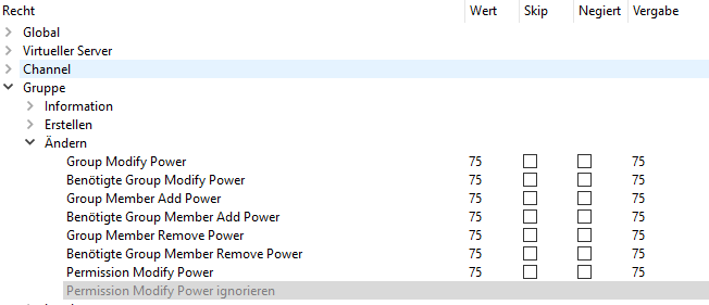

Hallo Bastelfreunde,
ich habe eine Anfrage von Freunden bekommen, an der selbst ich mir bisher die Zähne ausgebissen habe …
Hinweis: es gibt keinen Zugriff auf Dateiebene oder einen Terminal. Ich habe nur die Möglichkeit, die Rechte über die integrierte fortgeschrittene Rechtevergabe anzupassen.
Ein Sever mit etlichen Server Gruppen funktioniert soweit tadellos, jedoch hat eine Gruppe genau wie der Server Admin in der Spalte "Vergabe" eine 75 durch etliche (fast alle) Rechte stehen, die da so bei keiner anderen Gruppe ist und auch hier eigentlich weg soll.
Allerdings habe ich hier bisher kapitulieren müssen! Selbst, wenn man die Rechte Entfernt, bleibt die 75 in der Vergabespalte bestehen. Wenn jemand dazu einen Tipp hat, der an dem Löschen und neu Anlegen der Servergruppe vorbei dieses "Problem" gelöst bekommt, dann wäre das schick.
Vielen Dank schon Mal.

Wie entfernst Du denn die entsprechenden Rechte? Durch Rechtsklick → „Recht entfernen“? Kannst Du denn nicht per Doppelklick auf die Zahl der Rights-power den Wert ändern, oder ist das nicht möglich?
Einmal versucht die Rechte-Gruppe zu dublizieren? Besteht das Phänomen bei der Dublette weiterhin?
Das Verhalten ist zudem normal, wenn es sich bei der Gruppe um die Default-Gruppe des Servers handelt (Admin, Guest), weswegen man in aller Regel mit einem Dublikat eines solchen Templates arbeitet. Und in der Regel ändert man die Rechte auch (aus Gründen des Bedienkomforts) über das Interface, ja …

Ich möchte dir nicht zu nahe treten, aber du hast wohl keine Ahnung, wie das mit der Gruppenverwaltung funktioniert?!
Man kann dort Gruppen hinzufügen unter immer derselben Vorlage. Wenn ich Rechte setze, dann kommen nur die ersten drei Spalten und man kann dort boolean- oder integer-bezogene Werte angeben, je nachdem, was dort vorgesehen ist. Es gibt allerdings auch die vierte Spalte. Und hier habe ich bei anderen UND weiteren Gruppenerstellungen nie wieder diese Spalte aktiviert bekommen.
Ja. Ich bin dort als Serveradmin eingeloggt. Nein, Ich habe diese Spalte bisher niemals gebraucht und finde auch sonst im Netz keine Anleitung, die mir zu dieser Spalte eine Erklärung in die Hand gibt. Daher hoffe ich weiter auf das Wissen der Community hier im Forum.
Für die normale Rechtezuweisung für gewisse Ränge abseits der Serveradministrierung bspw für Ränge in einem Spiel brauche ich die Vierte Spalte überhaupt nicht. Dort reicht mir die erste Spalte locker aus. Wer auch immer die vierte Spalte im Programm eingerichtet hat von den Programmierern war jedenfalls schlampig bei der Dokumentation.

Ich möchte Dir nicht zunahe treten, aber ich denke, daß ich sehr wohl weiß, wie man Gruppen und Teamspeak im Allgemeinen administriert. Ich habe selber drei TS-Server und administriere eine Vielzahl anderer als Supervisor/Admin – für Leute, die sich mit dem Rechte-System nicht auseinandersetzen wollen. Ich habe schon immer Teamspeak-Server administriert und besessen, selbst schon in den '00er Jahren und kenne eigentlich das recht simple Rechte-System aus dem Eff-eff – wie so viele Andere auch, die sich damit einmal grundlegend beschäftigt haben.
Die vierte Spalte ist per Default niemals mit irgendwelchen Werten hinterlegt. Diese Power kannst Du per Rechtsklick hinzufügen, wobei dann automatisch die entsprechend benötigte Needed Power als Wert eingetragen wird. per Rechtsklick kannst Du diese ebenfalls entfernen.

Sei mir nicht böse, aber irgendwie habe ich den Eindruck, daß Du gar nicht verstanden hast, wie das Rechte-System funktioniert … Dir ist bewußt, was die einzelnen Spalten für eine Bewandnis haben?
Kann Dir gerne per TS helfen, wenn Du dort Probleme hast. … und im Übrigen bin ich auch gar nicht nachtragend!

selbes Problem hier
ich lausche euch mal und hoffe auch für mich auf eine Lösung ^^
also ...
ich habs raus.
Rechtsklick und dann "Vergaberecht entfernen" … der kleine aber feine Unterschied bei der Auswahl … Asche auf mein Haupt!
