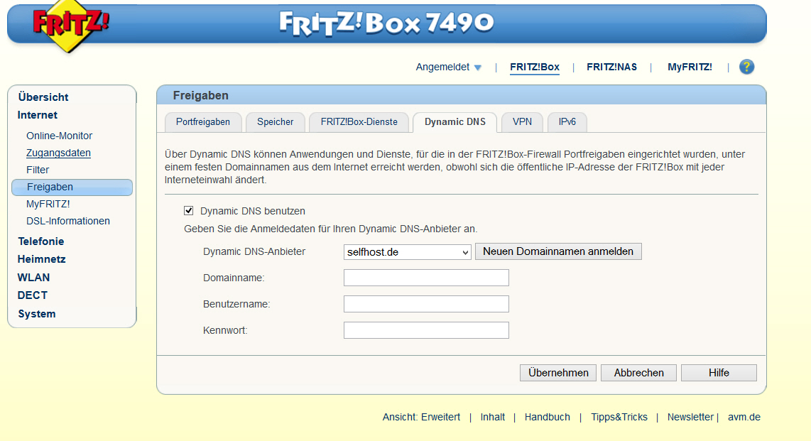

Alternativ kannst Du bei selfhost.de eine Domain bestellen, dort Dyn-DNS einrichten und bei Deiner Fritz!Box das Feature "Dynamic-DNS" einrichten. In der Fritz!Box werden dann lediglich die Login-Daten eingetragen und schwupp, werden alle IP-Änderungen automatisch in das DNS für Deine Domain bei Selfhost.de übertragen.
Dynamic DNS bei der FritzBox: http://service.avm.de/support/de/SKB/FRITZ-Box-7390/30:Dynamic-DNS-in-FRITZ-Box-einrichten

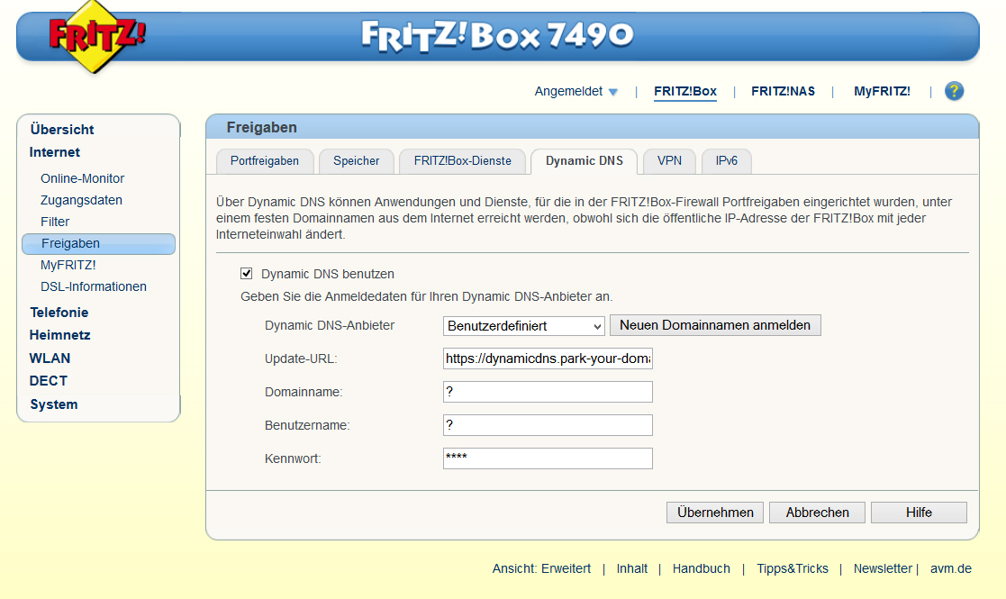

Ich empfehle Dir dringend, die Sache bei selfhost.de durchzuführen. Da trägt man bei der FritzBox nämlich nur die Zugangsdaten ein - was relativ simpel ist. Bei namecheap.com muss man sich selber eine Update-URL anlegen und die Fritz!Box ein wenig austricksen, da diese keine Unterstützung für Namecheap von Haus aus bietet.
Bei Namecheap sehen die Einstellungen wie folgt aus, als Beispiel bei mir:
Bei Selfhost gestaltet sich die Sache wesentlich einfacher, da von FB unterstützt:
