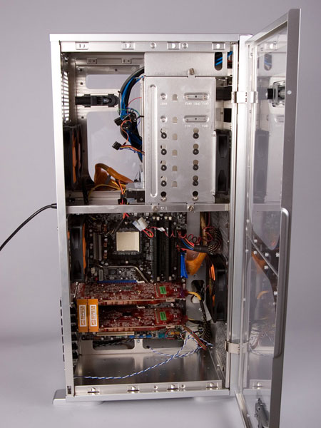

Im Anhang ein Bild vom Gehäuse und die Radis sollen oben hinter den HD/DVD Käfige angebracht werden.
Ich habe jetzt noch einen Aqua Computer Airplex Evo 240 Radiator und bräuchte dazu einen 2. Radi.
Nun ist der Evo überhaupt gut oder sollte ich mir gleich zwei neue 240er holen? Die Radis dürfen nicht zu dick sein, da ich sonst den HD Käfig nicht ausbauen kann, wenn die Radis montiert sind.

Ich würde einen Oben rückseitig anbringen und den anderen in der front unten(wenn da 120lüfter hinpassen)
Ich denk der Evo reicht vollkommen, wenn du dir nen ordentlichen 240 kaufst.

vorne unten werde ich keinen radi anbringen, ich will genügend platz haben um an die rams, grafikkarte etc. ranzukommen, ich will keine schläuche etc im weg haben. wenn dann könnte ich den radi auf der rechten seite (ITX MB) anbringen, dort hat es aber nicht genügend löcher für die luft (bild). ausserdem will ich keine radis extern verbaut haben. wenn ich mir ein grosses case zu lege, soll auch alles intern verbaut werden, sonst kann ich meinen armor behalten und jeden radi extern verbauen ;)
Was wäre deiner Meinung nach ein ordentlicher 240er?
Die möglichkeit besteht vielleicht auf der rechten hälfte (ITX MB) nen 360er einzubauen, werde ich mal nachmessen.

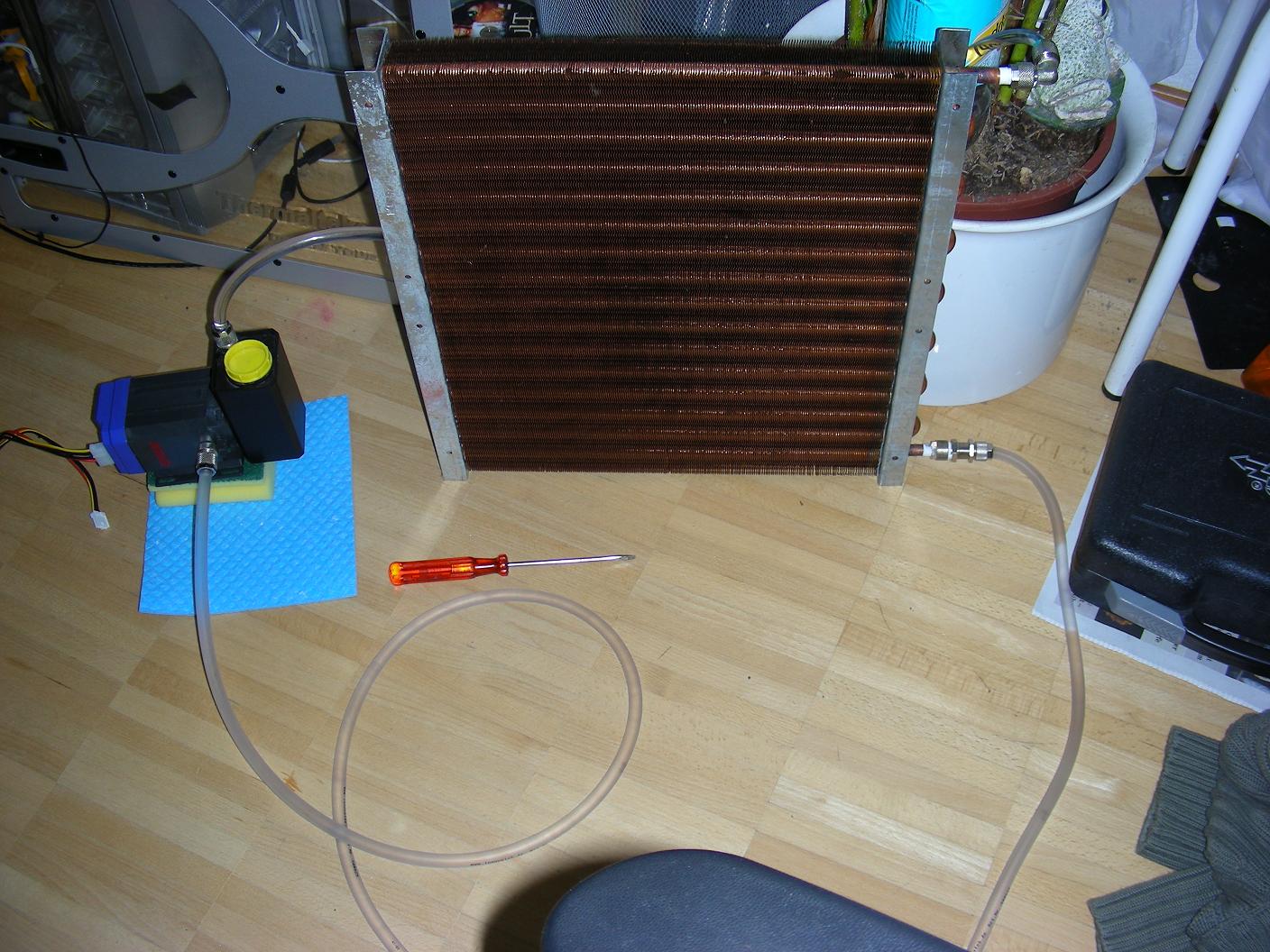

Mein Mora sieht so aus (siehe Bild) und ich habe extreme Angst, dass durch ein Stossen/Ziehen* die Anschlüsse lecken könnten.
Deswegen hätte ich gerne entweder alles Intern im Mozart oder halt ein ausgeschaltetes Gehäuse für den Mora -- dann brauch ich den Mozart aber auch nicht mehr.
*Beim Staubsaugen, Kabelverlegen/herausziehen, etc.

kannst dir eben auch so Standfüsse bauen ( wenn's sein muss auch schnell 20min aus Holzleisten.....) und solange du Verschraubungen verwendest "leckt" das sicher nicht so schnell, bzw. beim Umkippen der Mora reisst es dir sicher nicht gerade alles Schläuche raus!

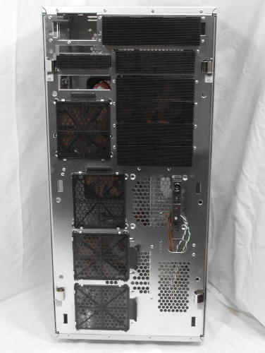

Ich würde den hier hinten ins Mozart hängen, das sollte reichen.
http://www.aquatuning.de/product_info.php/info/p2051_MagiCool-XTREME-QUAD-480-Radiator.html
Ich überlege auch mir ein MozartTX zuzulegen und diesen Radiator dann einzubauen, das sollte eine sauber passen und auch bei sehr niedrigen Lüfterdrehzahlen noch ausreichend kühlen.

meinen Mora hänge ich hinter (extern) dem gehäuse wo die 4x120 fans sind an, so blasen die lüfter durch den mora.
der 480er passt dort locker, wenn 2x240er auch rein passen.
falls die 2x240er günstiger kommen als der 480er so würde ich 2x240er empfehlen. die kühlleistung bleibt ziemlich ähnlich.

du kannst anstelle des 480er, vorne bei der ATX seite einen 360er und auf der ITX seite einen 240er montieren. es wird einfach einwenig eng, finde ich.
der vorteil an einem grossem und geräumigem gehäuse gegenüber einem kleinen und engem gehäuse ist ganz klar die tempdifferenz. im grossem wird die temperatur im inneren niedriger als im kleinen gehäuse. der grund im grossem gehäuse hat es mehr zimmertemp. luft womit sich die warme luft vermischt, wodurch die tempdiff. ziemlich klein wird.
