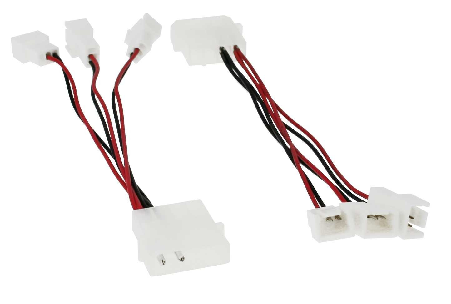

Wenn ich das richtig lese, hat deine Steuerung Anschlüsse mit Pins an den freien Enden. Du willst also einen Adapter haben, der aus einem 3 Pin Anschluss mit Löchern besteht und daraus 3 Lüfteranschlüsse macht. Sowas?
Linker Anschluss an die Steuerung, die 3 freien Stecker dann an die Lüfter?
Deine Steuerung muss aber dann den Strom liefern. Also die Lüfter sind dann nicht mehr mit dem Netzteil verbunden sondern nur noch mit der Steuerung.
Genau, die Steuerung hat Pins an den Enden. Mit einem Adapter möchte ich den TTC 003 an die Steuerung bringen. mit sowas hier z.B:
780261
Die Frage ist nur: Kann ich damit den Lüfter dann auch regeln? Denn wenn ich mich richtig eingelesen habe, hat er 12V und 12V lassen sich nicht regeln?
In der Thoerie ja. Das Rechte ende passt nur nicht auf die Steuerung, da es ein Disketten Stromanschluss ist und deine Steuerung vermutlich normale 3 Pin Lüfteranschlüsse hat.
Hier stand Mist...
EDIT: Okay jetzt habe ich verstanden. Der Lüfter hat nur einen Molex Anschluss...
Edit 2: Das müsste doch jetzt aber der Richtige sein oder? Die Molex Seite kommt direkt an den Lüfter, da der Lüfter laut Google Bilder Pins am Stecker hat. Also sollte der Molex mit Löcher richtig sein. Und die andere Seite hat einen normalen Fan Anschluss mit Löcher für deine Steuerung. Amazon Link
Edit die 3: Gibts auch andersrum, da ich jetzt nochmal gesehen hab, dass der Molex Stecker beidseitig ist, also sowohl Pins als auch Löcher hat (Google Bilder war auch mal besser)

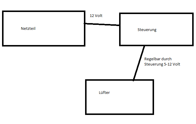

Eigentlich sieht die Verkabelung dann so aus. Hinter dem Lüfter darf nichts mehr angeschlossen werden. Der Lüfter wird alleinig von der Steuerung versorgt und mehr nicht.
Reaktionen: Lau_ra

Ich danke dir, du hast es perfekt beschrieben bzw. mir weitergeholfen. Richtig, die Anschlüsse an die Steuerung sind Stecker mit 3 Pins, die Steuerung gehört zum Define Case von Fractal und lässt drei Stufen zu, ich nehme an 5V, 7V und 12V? Ich habe den Stecker bestellt und werde es jetzt so wie in deiner Zeichnung ausprobieren :)
Ich meinte mit 12V rein 12V raus, dass ich während meiner Suche über Stecker gestolpert bin, die von 12V auf 7V oder 5V "umwandeln". Da ich irgendwo einmal gelesen habe, dass sich 12V nicht regulieren lassen, war ich mir nicht sicher, ob dein Vorschlag für mich passend ist - ich habe hier wohl etwas durcheinander gebracht.
