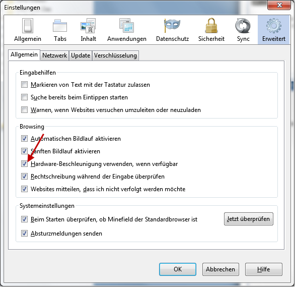

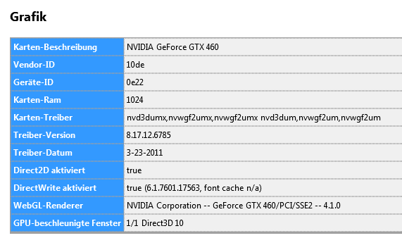

Hier wurde geschrieben, dass die Hardwarebeschleunigung im FF 4.0 implementiert ist - bei mir aber anscheinend nicht:
Direct2D aktiviert false
...steht da unter 'Informationen zur Fehlerbehebung'.
Wie bekommt man das aktiv? Hatte in der config auf true gestellt, aber es gab keine Änderung.
DirectWrite war auch nicht aktiviert, das hab ich auch über config gemacht, jetzt steht da:
DirectWrite aktiviert true (0.0.0.0, font cache n/a)
Den Eintrag mozilla.widget.render-mode gibt es offensichtlich nicht mehr - wie/wo kann man denn jetzt diesen betreffenden Wert ändern? Oder muss man das gar nicht?
Hab ein paar Probleme auf Seiten im Internet seit dem Update gestern, deshalb diese Fragen.
Wäre klasse, wenn Ihr mir hier weiterhelfen könntet :)
Die Hardwarebeschleunigung kannst du in den Einstellungen aktivieren, siehe Anhang und unter about:support sollte das ja nach Grafikkarte und Treiber dann gleich/ ähnlich aussehen.
