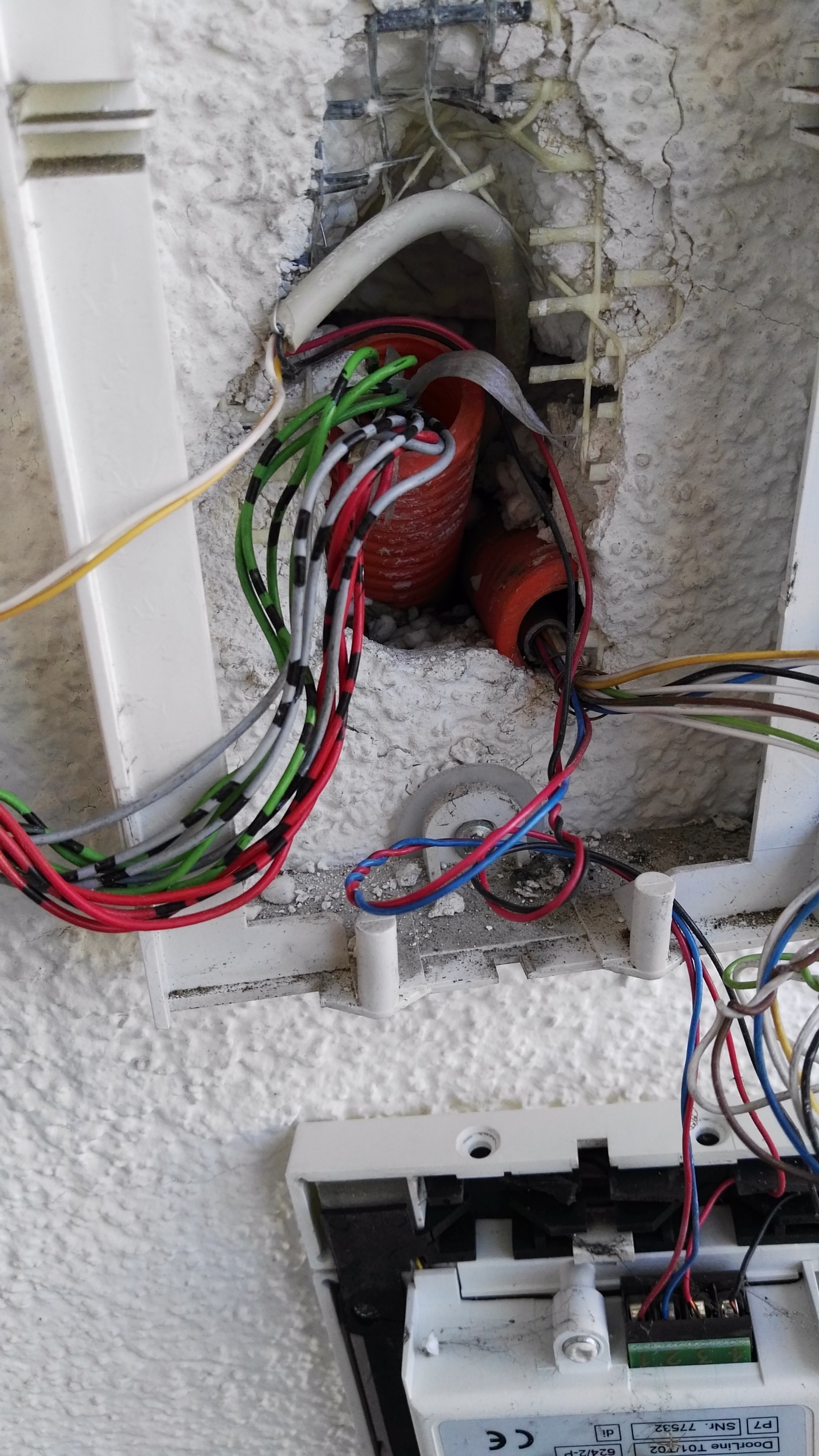

Leider ist das alles nicht so einfach zumindest nicht für mich :-). Ich häng mal noch 2 Bilder rein, damit ich die ganze Misere besser beschreiben kann. Auf dem einen Bild sieht man den Hauseingang, dort ist auch die heutige Doorline (4draht) angebracht ist. Die Verdrahtung sieht man auf meinen ersten Bilder. Bei der Doorline geht's mit 4 Drähten (aus 2 verschiedenen Kabel, denke 2 sind fur den Türöffner) zur t-conzept. Von der Doorline geht das dicke Erdkabel zum Motor fur den Torantrieb und von dort zur Betonsäule, wo die neue TSA hin soll. Das Kabel wurde vor 15 Jahren als Vorbereitung verlegt und ist nirgendwo angeschlossen. Leerrohre sind leider keine freien da, und das erdkabel , das im Leerrohr drin ist, krieg ich da nie raus.....auf dem Bild mit dem Haus sieht man auch meine IP-cam, die auf den Toreingang zeigt. Das Bild seh ich heute schon auf meinem FritzFon
Sorry für den vielen Text.....hoffe man kann es jetzt besser nachvollziehen
Ja, du hast Recht, ich mein ein Kabel, ab dem ein rj11 Stecker ist. Bin elektrotechnisch nicht wirklich bewandert und dachte, dass ein Erdkabel zu viele Verluste, Impendanzen, Abschirmungsprobleme und was es da noch so alles gibt erzeugt und deshalb nicht dafür genutzt werden kann.

Wieso ich sehe 1 geschirmtes Telefonkabel mit 8 Adern, das jederzeit für LAN herhalten kann bei der bisherigen Doorline.

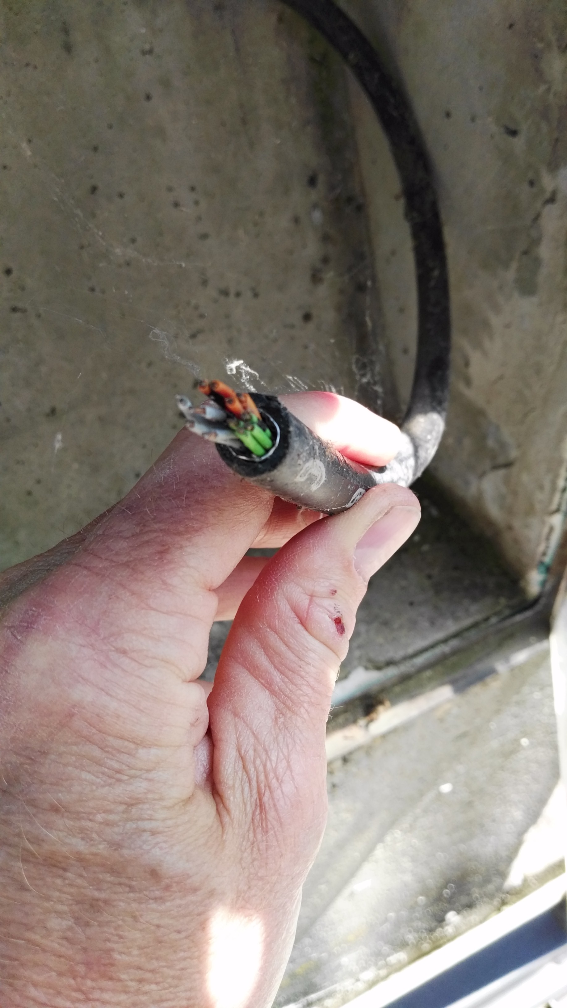

Auch das Telekom Erdkabel hat hat 12 Adern und ist sogar mit Alublech geschirmt, kann also auch für LAN herhalten. Stellt sich nur die Frage wo die Kabel hinführen? Die Kabel von der Doorline sicherlich zur Telefonanlage und das 12 adrige Erdkabel, wo führt das hin?
Alles kein Problem für den geübten Techniker......

Ja genau, die Kabel von der Doorline gehen zu meiner alten TA . Das dicke Erdkabel geht von der Doorline zur Beton-Saule, an die die neue TSA hin soll. Das Erdkabel wurde damals als Vorbereitung verlegt. Weder Doorline noch die alte TA werden künftig benötigt, aber eben evtl. die Kabel. Eine analoge a/B TSA braucht eben eine Leitung zur Fritzbox an die rj11 Schnittstelle und ich bin eben nicht sicher, ob ich dafür das Erdkabel und die anderen Kabel der alten Doorline verwenden kann. Wie ich dann die alte T-Concept abschalte und stattdessen an die Fritzbox rangehe, wird auch noch schlimm.....

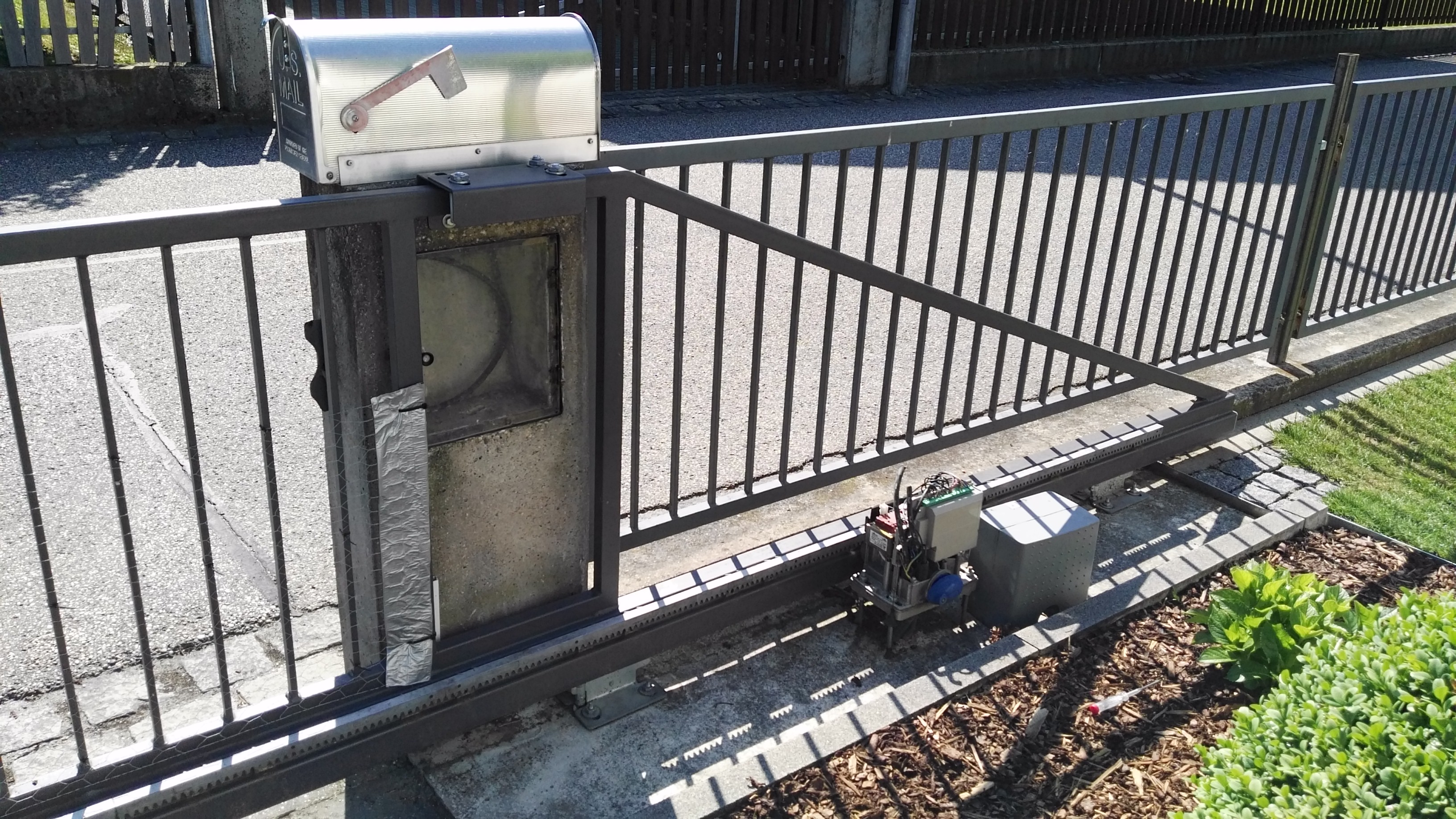

Was mir noch immer nicht ganz klar ist: das eine Ende des Erdkabels ist in der Betonsäule, wo die neue TSA hinsoll (dort werden die Adern wahrscheinlich direkt an die TSA geklemmt). Und wo ist das andere Ende? In der Nähe von T-Concept/Fritzbox? Dann setzt du da einfach eine Dose hin und von dieser gehst du dann mit dem lange gesuchten "RJ11-Kabel" in die Fritzbox.
Also ganz einfach. Das 8 adrige Telefonkabel kommend von der Telefonanlage mit 8 Adern des 12 adrigem Erdkabel verbinden mit LSA LAN Verbinder. Danach bei der Telefonanlage eine Netzwerkdose setzen und das 8 adrige Telefonkabel auflegen für LAN. Danach mit Patchkabel an einen LAN Anschluss der Fritte verbinden. Wo steht denn die Fritzbox? Hoffendlich in der Nähe der Telefonanlage.
Wozu sollte ein RJ11 Stecker dann dienen? Das braucht man nur für eine Doorline a/b. Du brauchst das nicht, aber die soll ja weg. Oder soll die alte Doorline auch an den Zaun? Die alte Doorline läuft nur mit der Telefonanlage, da es zwar eine Doorline T01/02, ist aber keine Doorline a/b. Eine Doorline a/b läuft wie ein Telefon und benötigt nur 2 Adern. Bei Dir sind mehr als 2 Adern angeschlossen und es steht drauf das es eine T01/02 ist. Die kriegst Du nicht an die Fritte.
Das graue Kabel mit 4 Adern wo rot/schwarz angeschlossen ist, geht zum Türöffner-Magnet. Wie soll die Haus-Tür geöffnet werden? Ist an der ip Cam dafür ein Anschluss vorhanden? Der sollte ja den Torantrieb bediehnen oder beides. Wenn ja dann muss dass auch verbunden werden. Du hast ja noch 4 Adern im 12 adrigem Kabel frei.
Dokumentation wär schön, gibts aber leider nicht. Das Ganze wurde damals von einem Elektriker gemacht (heute im Ruhestand, sonst würde ich den mit meinen Fragen nerven und nicht euch) und er wusste ja, wie es geht :-)
Mit den Anleitungen hast du Recht, die hab ich aber noch nicht. Und mit meinen vielen Fragen möchte ich vermeiden, dass ich mir für mehrere 100€ was kaufe, was sich am Ende nicht montieren lässt.
Zu deiner Frage wegen dem Erdkabel. Das Erdkabel hat der Elektriker von der Betonsäule zur heutigen Doorline vorsorglich verlegt, aber nicht angeschlossen. Warum er das Kabel im Leerrohr verlegt hat und nicht nur das Leerrohr, ist wohl nur für ihn schlüssig. Dort an der Doorline eine Dose zu setzen geht nicht. In meinem ersten Beitrag sieht man die Doorline von hinten angeschlossen mit den 4 feinen Kabeln und links das Erdkabel. Hier noch ein Bild dass man sich die Gesamtsituation besser vorstellen kann. Im Vordergrund das Tor, mit der Betonsäule , links daneben der Torantrieb, mit dem ich das Tor mittels FritzFon öffnen will. Auf dem Bild hab ich auch das FritzFon drauf, worau ich schon das Bild vom Tor sehen kann. Circa an der rechten oberen Ecke vom FritzFon ist der Hauseingang, dort ist die Doorline installiert. Als das Haus gebaut wurde, gabs das Tor nicht, deshalb ging man direkt zum Hauseingang und deshalb ist dort auch die Doorline. Wenn man dort läutet, klingelt bei mir das Gigaset und ich kann damit die Tür öffnen. Leider ist die Fritzbox an anderer Stelle als die t-conzept, aber ich glaub es gibt ein Verbindungskabel

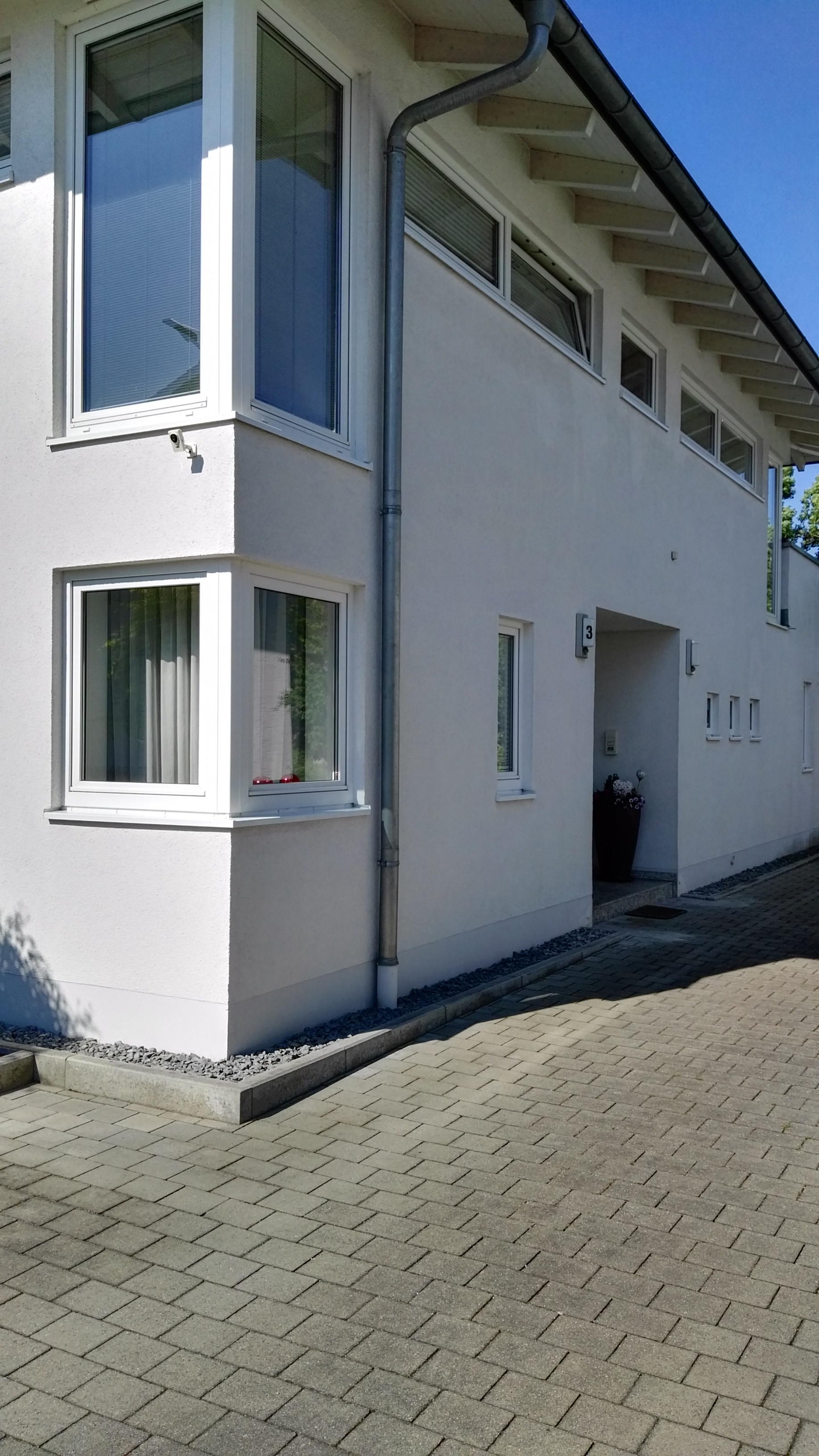

Hallo hildefeuer,
deinen ersten sehr gut beschriebenen Absatz, hab ich verstanden. Allerdings hab ich nach mehreren Stunden Suche, mich gegen eine IP-TSA entschieden, da mir die schlichtweg zu teuer sind, auch wenn die wohl der zukunftssichere Weg wäre. Also muss eine analoge a/B her, deshalb auch meine Fragerei mit dem rj11 Anschluss. Die Doorline muss dort an der Haustür bleiben, will ja die Haustür noch öffnen können. Wobei hier glaub ich mein 3tes Problem kommt, denn das funktioniert ja heute über meine t- Concept und Gigaset. Und die muss ich wohl an die Fritzbox verknüpfen, um das künftig über mein FritzFon machen zu können.
Zu deiner Frage wegen ipcam. Die ipcam läuft per WLAN über meine Fritzbox, das Bild von Toreingangsbereich seh ich am FritzFon. Hier mal ein Link zu dem was ich will:
Meine Betonsäule wird mit Blech umbaust, in die Umhausung soll das hier rein:
https://www.google.com/url?sa=t&sou...FjAAegQIARAB&usg=AOvVaw0hhQafy13rJDeSXRUod41u. Und da rein wiederum das hier:
https://www.telefonanlage-sprechanl...ersal-plus-renz-briefkasten-sprechanlage.html
Mein Endziel:
- wenn es draussen am Tor klingelt, will ich mittels meiner ipcam am FritzFon sehen wer draussen steht
- mit dem FritzFon das Tor öffnen (und wieder schließen)
Wenn ich nicht zu Hause bin, am Handy sehen wer läutet und evtl. Mit dem Besucher oer Handy reden.
-so jetzt ist der Besucher durchs Tor durch und steht vor der Haustür, wo meine alte Doorline verbaut ist. Jetzt würd ich gern mit den FritzFon auch noch die Tür öffnen
