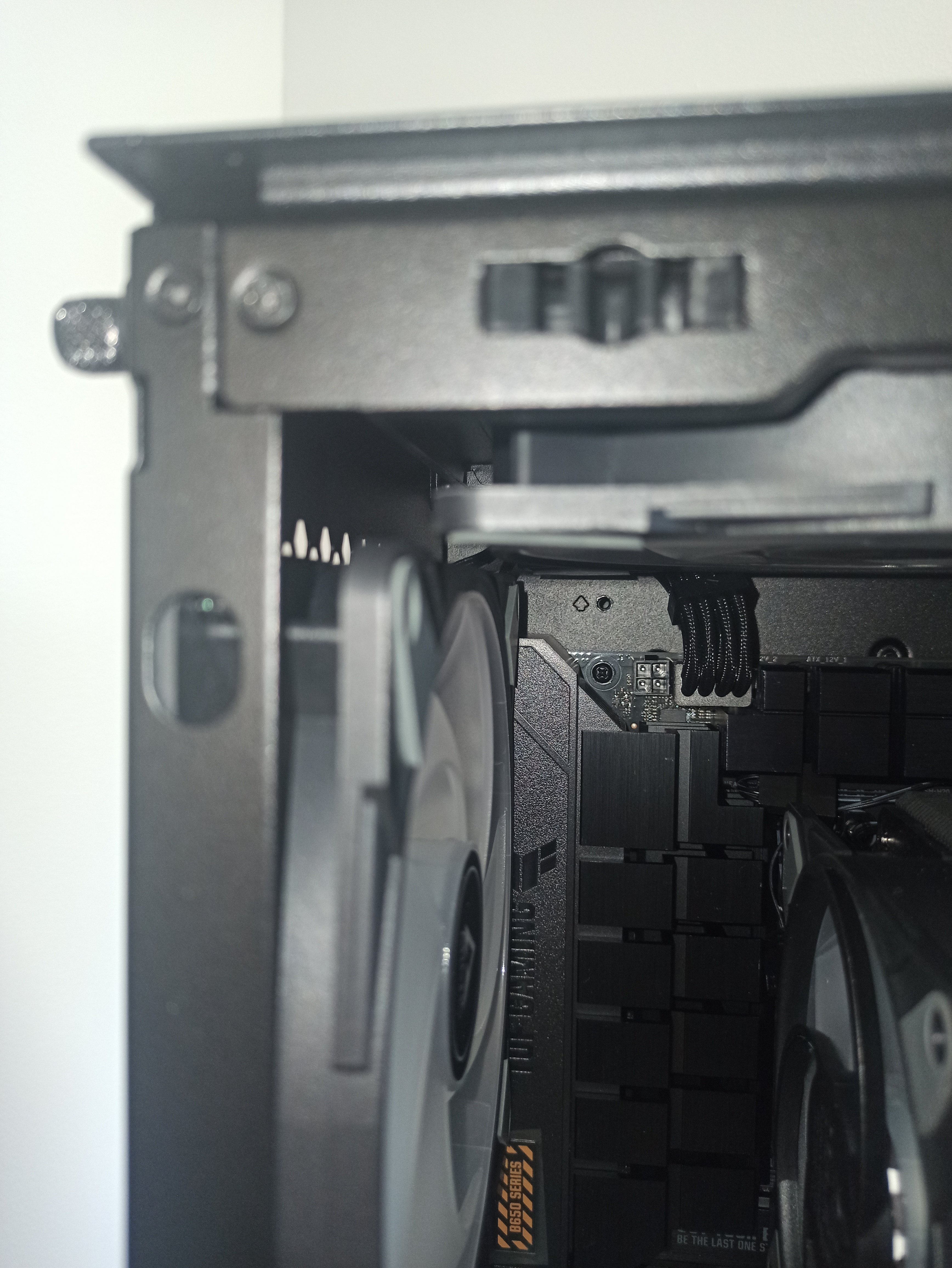

ich habe das oben genannte MB und wollte es in meinen Lian Li Lancool 216 im "Aircooling Modus" einbauen. Dazu habe ich oben im Case einen recht dicken Lüfter (Arctic P14). Nun ist durch die I/O Abdeckung (nicht die Blende) so viel Platz nach oben hin weg, dass der Lüfter so nicht mehr darunter passt.
Ist es möglich diese Abdeckung abzubauen, hat das jemand schonmal gemacht bzw. Erfahrung damit?

Keine offensichtlichen Clips oder Schrauben zu sehen? Auf der Rückseite auch nichts eindeutiges?

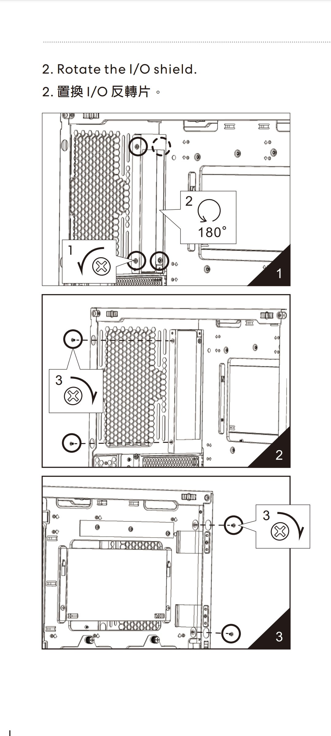

Einfach mal die Anleitung vom Gehäuse richtig lesen.
Den I/O-Ausschnitt musst du drehen.

Ich konnte nichts eindeutiges finden, deswegen frage ich.

die Bezeichnung ist mir egal, ich wollte die GPU vertikal einbauen, das ist aber nur in der genannten Einstellung möglich, da ich noch Lüfter unter der GPU habe.
Ja, die I/O Aussparung ist natürlich gedreht gewesen, es geht um den Platz im Case, die Kombination vom Lüfter und MB durch die Abdeckung ist halt zu knapp, deswegen auch meine Frage.
es ist jetzt im "Watercooling Modus" eingebaut, das Loch mit dem Pfeil nach oben ist dann für den "Aircooling Modus". Die letzte Ecke der I/O Abdeckung kollidiert dann mit dem oberen Lüfter. Man sieht auch, dass die Abdeckung über das MB hinausgeht, was dann genau die Stelle der Kollision ist.
Ich habe mittlerweile auch schon eine Idee für ein workaround - den Lüfter ein paar mm nach rechts verschieben. Dadurch, dass ich aber 2 oben habe könnte es sein, dass dann der 2. nicht mehr passt.
Ich hatte halt aber gehofft, dass die Abdeckung einfach abzunehmen ist, ich aber nur nicht gefunden habe, wie es geht.
