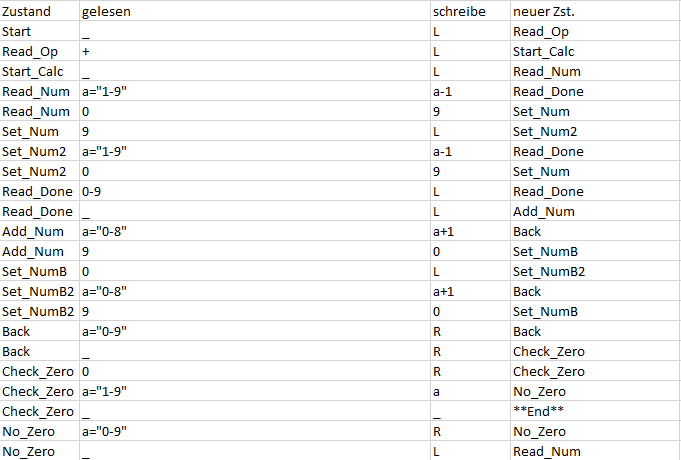

Trotzdem hier erstmal die Addition im Dezimalsystem (war ziemlich dicht als ich das gestern aufgeschrieben hab, kann also Fehler enthalten :D)
Erklärung:
Leerzeichen sind bei mir Unterstriche (_).
a="0-9", a-1 bedeutet, lese irgendeine Zahl zwischen 1 und 9 und subtrahiere 1 von ihr.

Deines sieht ganz gut aus.
Mein Addierer besteht in den Grundzügen nur aus sechs Maschinen.
Und ich gehe immer von Anfang an ab ob eine null addiert wird, aber das ist ja egal.
Ich meine mit "alles in einem", dass die Turingmaschine erst den Operator liest und dann entscheidet was weiter geschehen muss, d.h. es gibt nicht für jeden Operator eine eigene Turingmaschine.
Ich frage mich, wie du die Addition in 6 Zuständen machen konntest, das sind immerhin 4 weniger als bei mir. :mad:
