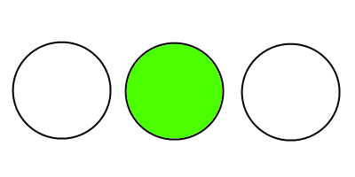

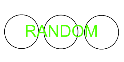

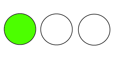

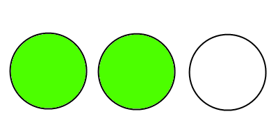

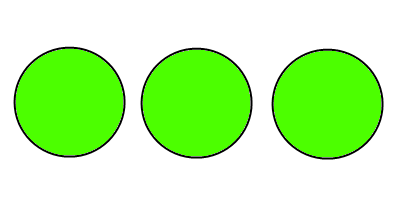

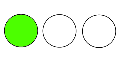

Muß den Thread nochmal aufleben lassen. Bau selbst immer solche Sachen. Aber auf die Idee kommen, die Platine einer PS2-Tastatur nebenbei laufen lassen => Genial. Hab ich gestern probiert. Spitze. Musste auch sofort ein bißchen wieder mit VB Script rumprobieren. Wen es interessiert, die LEDs einfach so leuchten zu lassen:
Je nach Variante den Quellcode kopieren und unter irgendeinDateiname.vbs abspeichern. Zum Beenden den Taskmanager öffnen und die Datei wscript.exe abschießen. Wenn das Script läuft, sollte nicht unbedingt gearbeitet werden.
