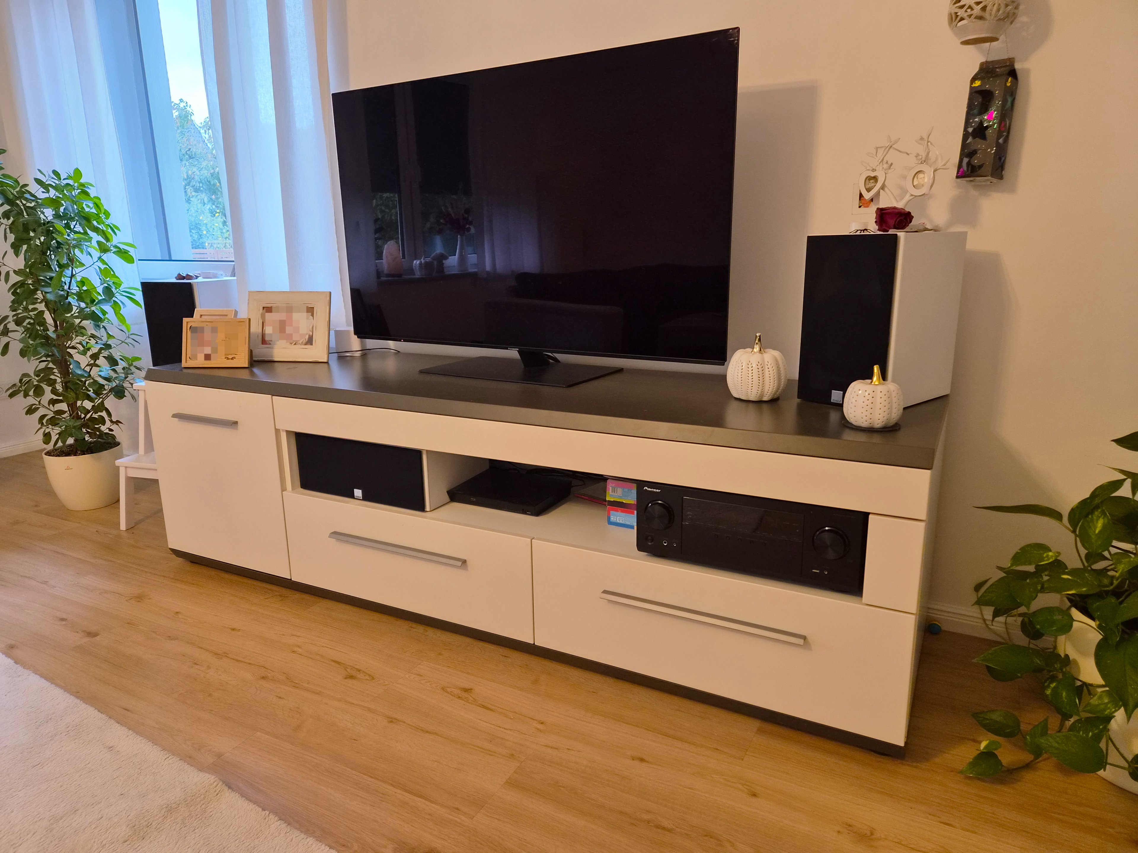

Das ein AVR + Center reinpasst war auch bei mir die Herausforderung. Ich habe tatsächlich bei Höffner was gefunden für ca 1k EUR (Light Line 5)
Edit: Die scheint es aber gar nicht mehr zu geben wie es aussieht.

Ich habe gerade mal nachgeguckt. Ich hab die Light Line 3, nicht die 5
Beispiel:
https://www.kleinanzeigen.de/s-anzeige/die-hausmarke-light-line-3-wohnwand-/3458662196-88-9353
Die hat genügend Platz
Die Farben/Dekore sind "frei" konfigurierbar.
Die Leiste über AVR und Center ist demontierbar. Dahinter sind nochmal ca. 5cm mehr Höhe.
Der AVR ist 17,3cm hoch.
Die Rückwand ist ca. 10cm nach vorn versetzt, so dass man jede Menge Kabel oder auch einen Subwoofer hinter dem Lowboard verstecken kann.
