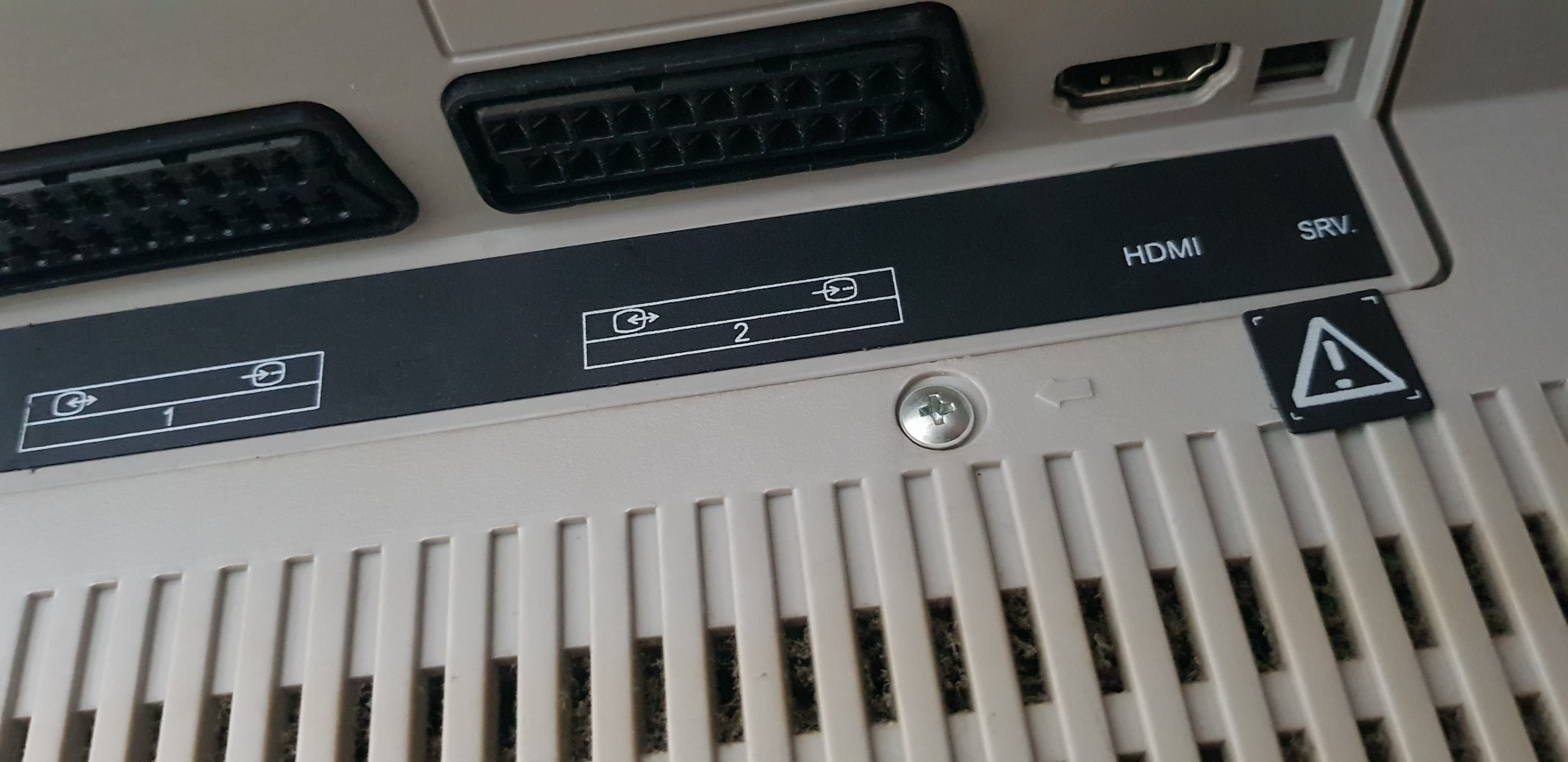

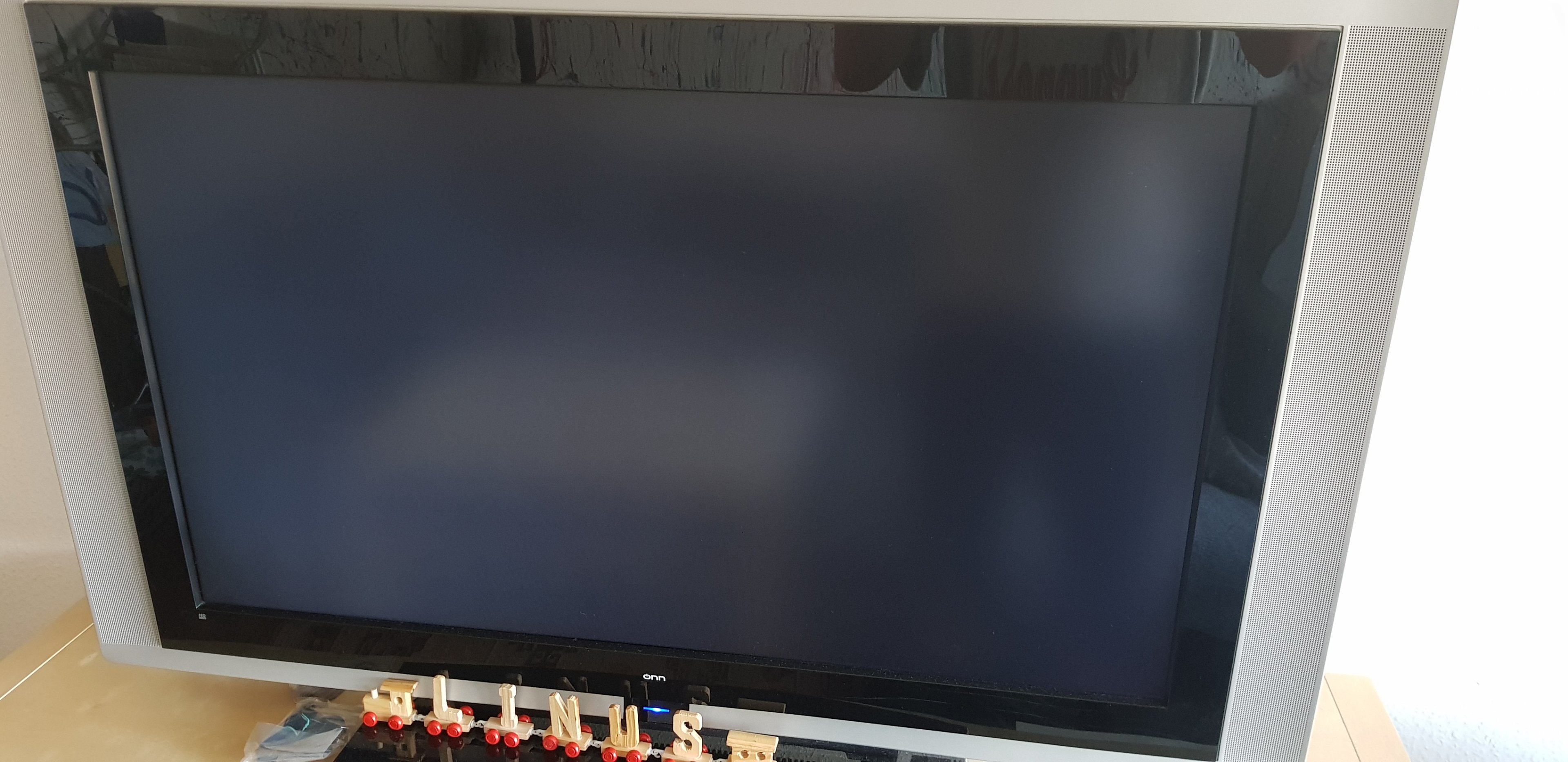

Mein TV ist irgendein Alter Schinken vom Flohmarkt(damals Neuware). Siehe Bild.
Ich habe alles miteinander verbunden, jedoch erhalte ich kein Bild auf dem TV, nichts, kein Signal.

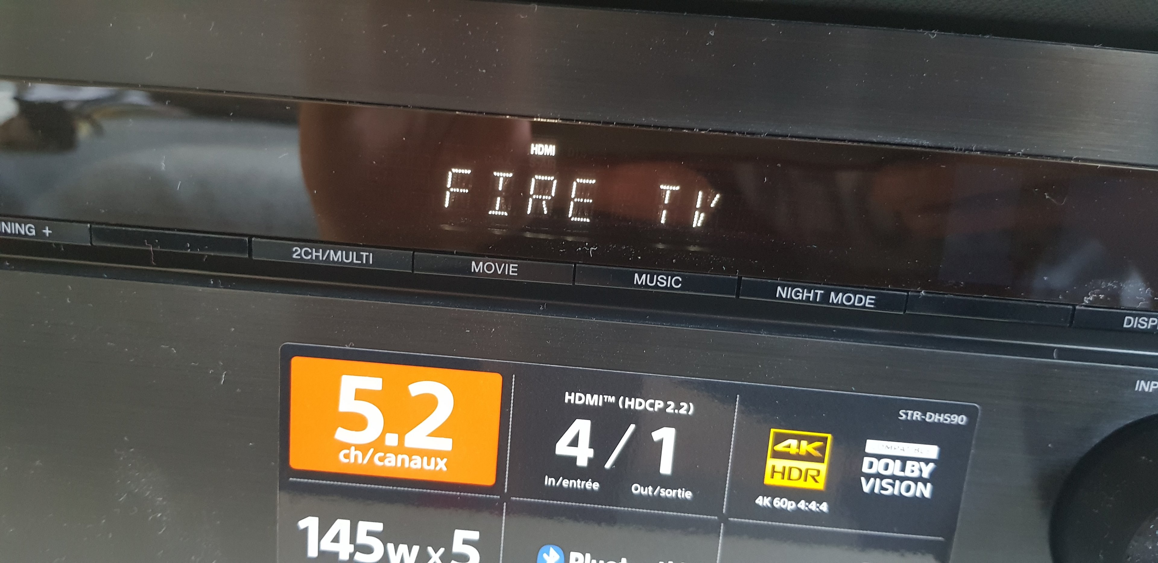

Das HDMI Symbol am Receiver blinkt?!

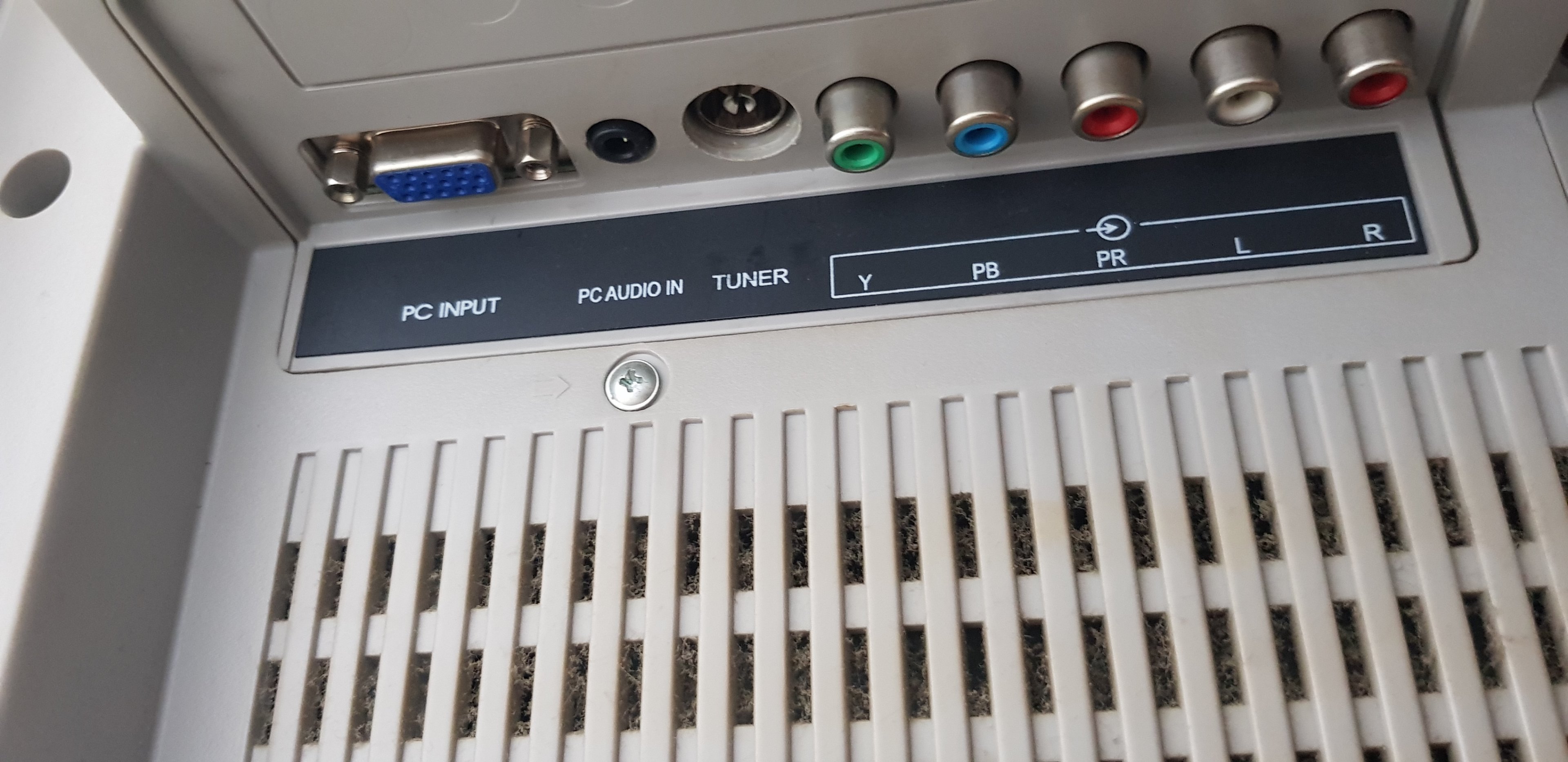

Kann ich diesen hier erstmal anders anschließen außer mit HDMI?

Am Receiver blinkt das HDMI Symbol wirklich nur dann, wenn ich den TV verbunden habe.
Ist der PC Monitor dran, leuchtet es durchgehend, ist gar kein Gerät am TV Out am Receiver angeschlossen, leuchtet dieses HDMI gar nicht.
Also was bitte bedeutet dieses Blinkende HDMI?

Der TV zeigt an - Kein Signal
Habe bereits 3 HDMI Kabel ausprobiert, am PC Monitor funktioniert alles wie es soll.
Am TV funktioniert weder Ton noch Bild.

Der TV hat nur 1x HDMI(siehe Bilder oben)
