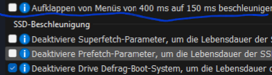

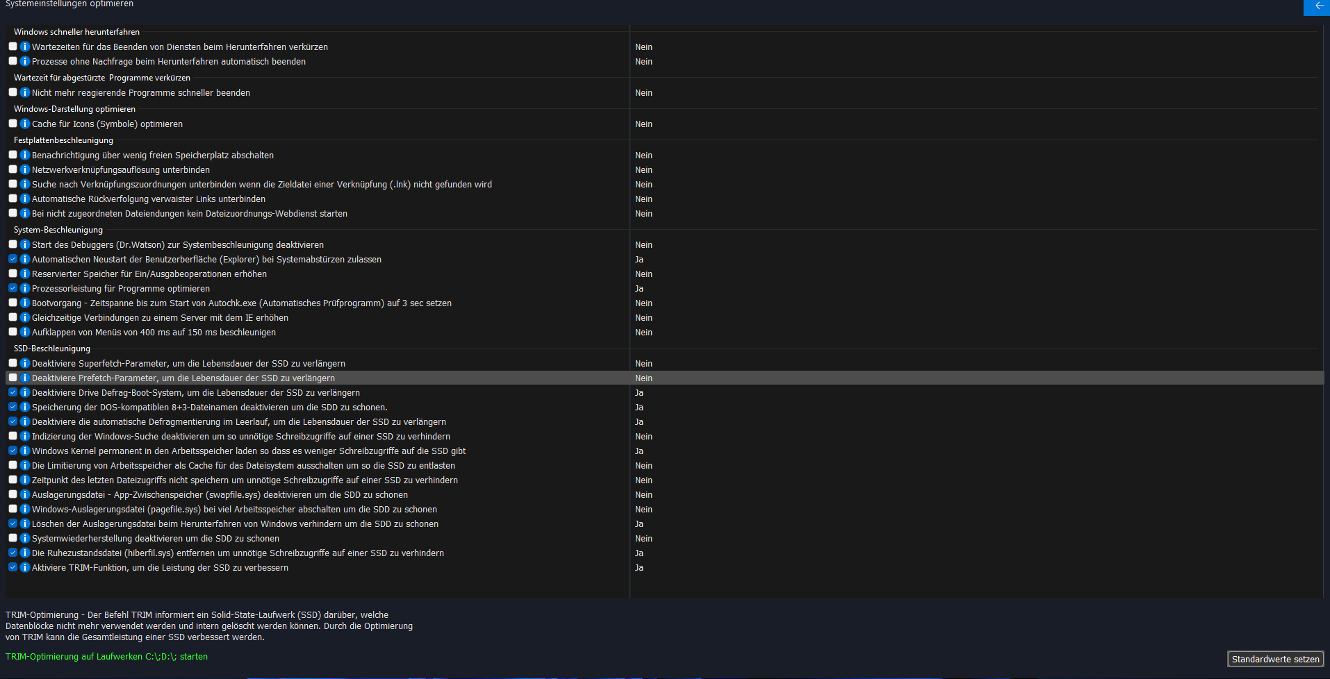

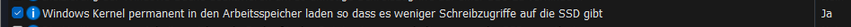

Gar keine Angst. Habe eine Western Digital SN 750 die angeblich noch 98 % hat nach gefühlt einen Jahr. Wollte nur mal wissen ob die ganzen Einstellungen da sinnvoll sind? Windows Kernel deine Einstellung ist das ne gute Einstellung? Hab 48 gb Speicher. Kann ich alle Einstellungen auf ja machen bis auf die systemwiederherstellungseinstellung?tollertyp schrieb:Welches Hochlastszenario hast du denn, dass du denkst, dass du deine SSD kaputt geschrieben bekommst?

Alles klar.. werde dann mal nach Lust und Laune paar Einstellungen setzen. Ich bin halt mit den ganzen tweaking tools aufgewachsen. Zu windows xp zeiten haben die tools schon sinn gemacht.heute braucht man sowas wirklich nicht mehr.

Ich seh keine. Das Aufklappen von Menüs beschleunigen - was soll das genau im Alltag bringen? Und: Was für Menüs? In jedem Programm? Wird das immer und überall unterstützt? Hat das keinen Einfluss auf die SSD und die korrekte Funktionsweise von Windows? Und wie stellst Du überhaupt zweifelsfrei fest, dass diese Option überhaupt irgendwas an Beschleunigung bringt? Wenn Du diese Fragen nicht alle eindeutig beantworten kannst, dann ist dieses Tool entweder sinnlos oder eher schädlich.Experte18 schrieb:Es gibt da auch nützliche Einstellungen.
