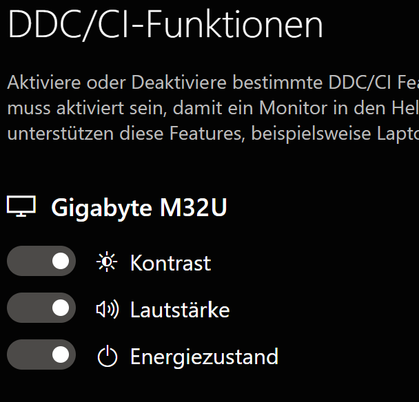

SupaKevin schrieb:
mit der "Power State" Funktion kann ich ein Display aus aber nicht wieder einschalten.
Wenn du unter den Optionen "Energiezustand" aktiviert hast, so dass in dem Menü dann auch "Power Off" erscheint, du da drauf klickst, dann ja, dann ist der Monitor so ausgeschaltet wie es nur heutzutage geht und du musst den Powerschalter am Gerät betätigen.
Meinst du hingegen mit "Power State" den durchgestrichenen Monitor dadrüber, dann geht bei mir zumindest der Monitor lediglich in den Stand By (auch wenn der Tooltip bei mir dazu "Monitor ausschalten" sagt und der Stand By somit eigentlich nicht richtig ist) und kann über einen Mausschubser oder Tastendruck reaktiviert werden.
Da ich das ganze über HDMI betreibe, würde ich mal vermuten, dass DP da anders ist / reagiert?
Nein ist bei mir genau so wie du es beschrieben hast. Die "Standby Funktion" (durchgestrichenes Display) funktioniert einwandfrei. Allerdings ist weder die Power Off noch die Standby Funktion etwas was ich in der Praxis nutzen würde. Einen Knopf am Display zu drücken schaffe ich gerade noch. Auch wenn ich ansonsten ziemlich faul bin ;)

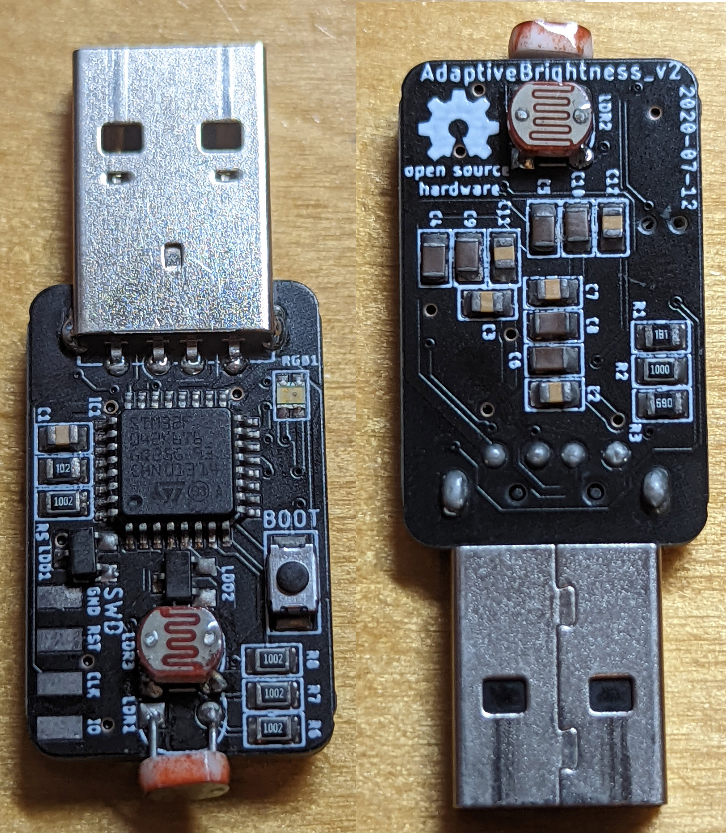

Ich habe mir für diesen Zweck einen USB Helligkeitssensor gebaut und einen entsprechenden Treiber dafür geschrieben der automatisch die Bildschirmhelligkeit an die Lichtverhältnisse im Raum anpasst, so wie man das von Smartphones und eventuell Laptops gewohnt ist.
Hardware, Firmware, und Software findet man hier, falls wer Interesse hat: https://git.blackmark.me/BlackMark/AdaptiveBrightness
Reaktionen: bad_sign, HansDetflefAndi, Anzony und 19 andere
