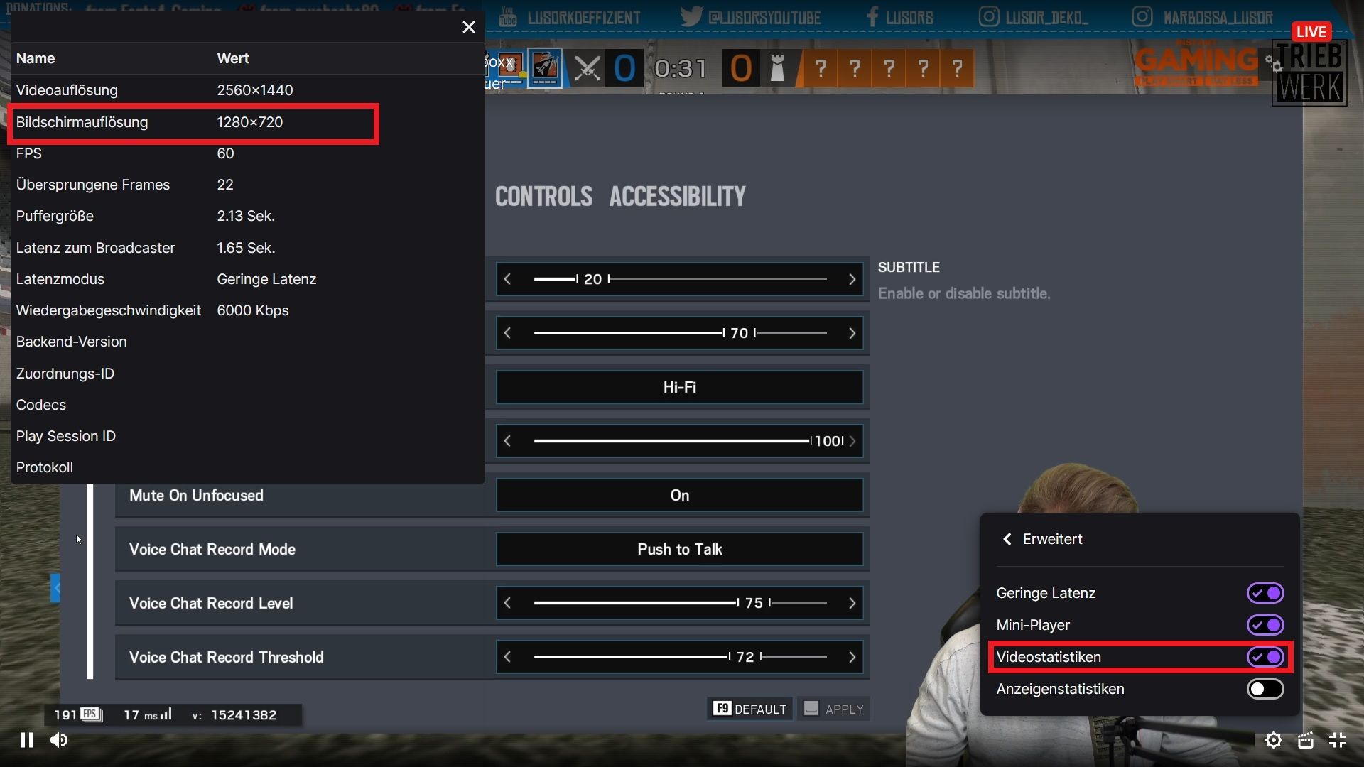

mir ist aufgefallen, dass egal welchen Stream ich mir auf Twitch ansehe (egal ob 1440p oder 1080p Quelle), die Bildschirmauflösung laut Statistik nur bei 720p (Win10 ist auf 1080p) liegt (siehe Bild). Der einzige Weg das auf 1080p zu bekommen ist, wenn ich bei den NVIDIA Einstellungen DSR auf x2,25 stelle und die Auflösung ensprechend anpasse. Das kann ja aber nicht der Sinn der Sache sein oder?

Hast du die DPI-Skalierung von Windows aktiviert für den Monitor?
Reaktionen: Chaiiin
Hast du die Zoom-Funktion deines Browser verwendet?
Ich hab Twitch bei mir auf 133% Zoom mit Firefox (1440p Monitor), da wirds dann im Vollbildmodus nur als 1080p angezeigt.
Wenn ich den Zoom auf 100% stelle dann 1440p.
Aber was die Qualität angeht macht das keinen Unterschied.
Reaktionen: Chaiiin
Ich habe die DPI-Skalierung auf 125% und habe dementsprechend 1536x864. Gibt es da eine Möglichkeit auf FHD zu kommen ohne die DPI-Skalierung auf 100% zu stellen?
Jup, das ist es gewesen, danke 😁 Firefox auf 150% gehabt. Und joaa es macht echt keinen Unterschied... 😏
