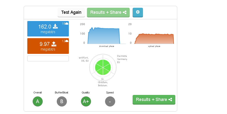

Anbieter: Unitymedia. Downspeed 160, Up 10
Ich streame jetzt schon etwas länger und mir fällt immer wieder auf dass meine Streams einfach nicht so laufen, wie sie laufen sollten. Mein Ping erhöht sich während ich streame und fängt an zu jittern, ingame habe ich dann oft das Gefühl die Gegner schlucken Tonnen an Munition oder ich sterbe in einem Kampf wo ich schneller war, es kommt teils nicht genügend Schaden an - sobald ich dann allerdings ohne Stream spiele ist alles in Ordnung. Es geht oft in knappen Kämpfen um Millimeter und die Anzahl der Kämpfe wo ich knapp sterbe und der Gegner mal wieder 1-5HP hat kommen einfach offstream so nicht vor. Es ist nicht die Framerate, diese habe ich offstream künstlich gesenkt und gemerkt auch hier schaffe ich wieder meine Runden.
Ich habe OBS oft eingestellt und mir ist aufgefallen dass es ab einer 4000er Bitrate immer mieser wird. Ich habe einen Ryzen 5 1600 auf 3,7GHZ mit 2933er Ram (geschärfte Timings) und SMT deaktiviert. Ich streame wegen CPU intensiver Titel nicht mehr über die CPU da ich vor allem competitive spiele genau hier liegt der größte Haken an der Sache: Ich verliere onstream nicht wegen weniger FPS, sondern weil die Schüsse teils einfach im Nirvana verschwinden.
Ich habe mir extra eine neue Fritzbox gekauft, das Problem hat sich nicht wirklich gebessert, nur die Ausschläge der Pings (vorher gingen sie Teils auf 70-120) sind besser geworden. Ansonsten bleibt mein Ping nicht stabil. Messe ich zB "ping www.heise.de" in der CMD habe ich ohne streaming meistens stabile Pings von 16-17ms. Streame ich schwankt der Ping. Er klettert auf 30, geht auf 20, 23, 25 und so weiter. Das hört sich nicht viel an, aber es fühlt sich beim spielen einfach schlecht an. Zuerst dachte ich das sei normal, bis ich bei einem Freund streamte und mein Ping war die ganze zeit bei 18ms. Ich hatte viel bessere Spiele, was die Zahl der Abos und Zuschauer stark erhöhte... :freak:

Sind die 10 Mbit/s Upload denn gemessen oder stehen die nur im Tarif drin? Wenn's nämlich wie gesagt am Ende nur 8 Mbit/s oder gar nur 5 oder noch weniger sind, relativiert sich das ganze..
Ist doch im Angang zu sehen, die 10 up werden fast erreicht :)

@Raijin
In seinem Bild sind doch Messergebnisse. o.O

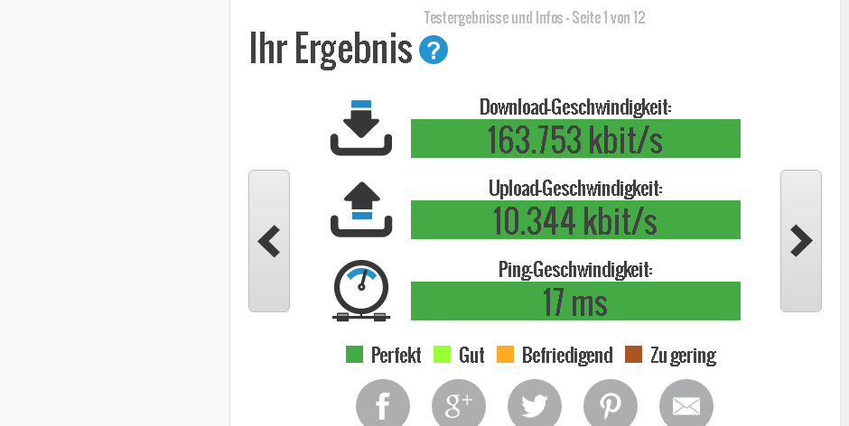

Gemessen. Opera Momentaufnahme_2018-05-08_105511_www.wieistmeineip.de.png Hier eine weiter Messung ;)
