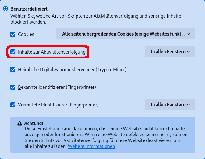

In privaten Fenstern wird standardmäßig Socialtracking geblockt.
Das kann man in den Einstellungen unter "Datenschutz & Sicherheit" anpassen.
Wie, wo genau?

petzi schrieb:
Um stattdessen eine Ausnahme für eine bestimmte Seite zu definieren, auf das Schild links in der URL-Leiste klicken und dort den Tracking-Schutz de-/aktivieren. Bei privaten Fenstern bleibt die Einstellung allerdings nur innerhalb der Session aktiv.
Klar.
Ansonsten, ja wenn man das mit der Aktivitätenverfolgung deaktiviert, zeigt sich alles.
Nur ich werde das (wie immer und bei allen Browsern) im Standard belassen.
Solange nur diese eine Browser/OS Kombi diese Plattform(en) im privaten / Inkognito blockt, gehts ja.
