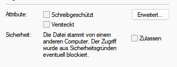

Hallo gute Computerbase Gemeinschaft,
warum will das öffnen einer txt Datei, eine Bestätigung(Sicherheits-- Frage)haben(was der Teil vom Screenshot zeigt)?
Es ist so unter Windows 10 & 11,
beide aktuell und in 64 Bit .
Was muss man wo machen, damit diese Sicherheitsfrage nicht mehr kommt, beim öffnen von txt Dateien(ich habe Notepad++ installiert)& den Haken (öffnen immer bestätigen) habe ich entfernt?
Ein Bekannter sagte mir eine Möglichkeit, die mal versuchen soll, so klappte es, Und zwar so,
die Datei rechts anklicken , dann Eigenschaften , dann steht vielleicht unten, was mit anderen Computer , dort den Haken bei zulassen setzen , Er sagte zwar bei der Datei wo die Meldung kommt , aber ich setzte nur bei einer Datei den Haken, es wird bis jetzt bei alle txt Dateien nicht mehr angezeigt ,
ich hoffe das ich jemand auch bei diesem Problem helfen konnte, also kann dieser Thread geschlossen werden .
Wieder schon im Voraus gesagt, "vielen Dank für eure(Computerbase (Fachleute)) Antwort(en).

Da steht doch links ein Haken... mal gelesen, was der bedeutet? Oder ist der bei jeder einzelnen Textdatei vorhanden? Wie ist die Benutzerkontensteuerung eingestellt?
Das Ding liegt im Download-Ordner?
Dann wird Windows für jeder aus dem Internet/Netzwerk geladene Datei mit unbekannten Herausgeber fragen.
Entferne das Häkchen in der letzten Zeile, dann wird Windows für diese Datei nicht mehr fragen.
Reaktionen: aragorn92
In den Dateieigenschaften muss der Zugriff auf Dateien, die heruntergeladen / per Mail empfangen wurden, aktiviert werden:
