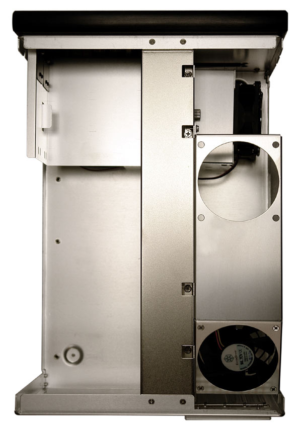

Hi, also ich find das Sugo auch extrem nett.
Etwas ganz wichtiges, es gibt 2 Versionen davon.
Eine ältere, die hat noch 60mm Lüfter hinten.
Und eine neuere, die hat 80mm Lüfter schräg über der Graka.
Der Test bei Anadtech, ist ja noch vom alten.
Also das neue hat die Endung SG01-Evolution.
Achte unbedingt darauf, dass du die Version kriegst.
Hier der Link: http://www.silverstonetek.com/products-sg01Evolution.htm
und hier ein Bild, wegen dem 80mm Lüfter über der Graka.
