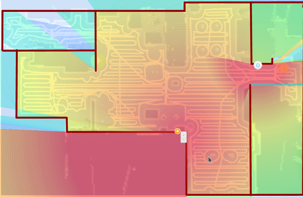

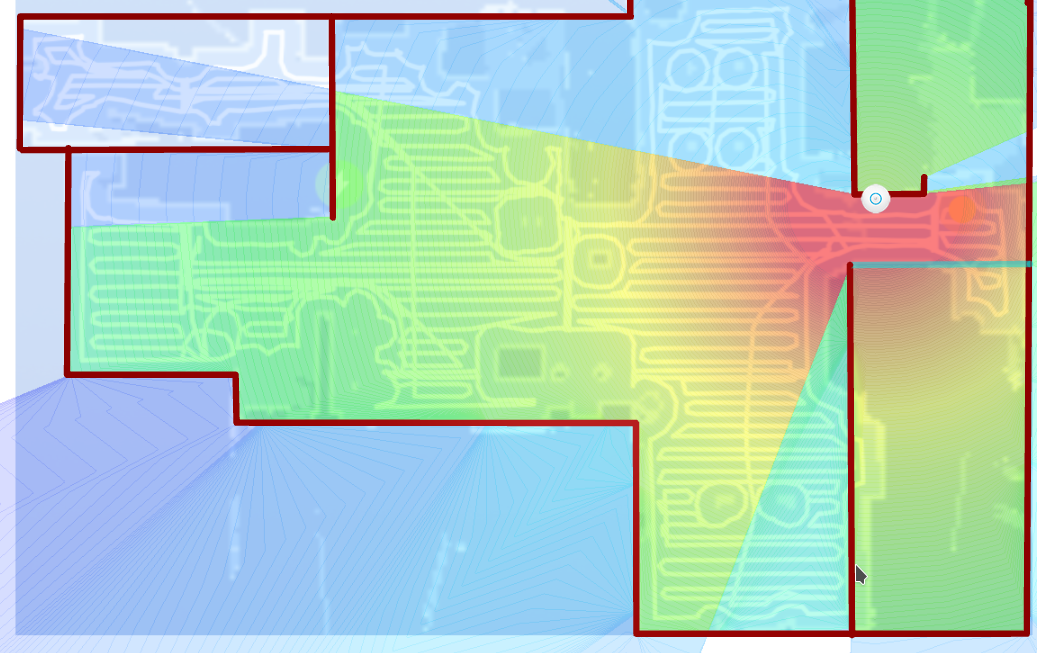

Ganz genau. Daher meinte ich in meinem Ersten Post auch, dass ein Mesh Pro (weil Outdoor und auch mit Richtantenne) das Richtige gewesen wäre für einen Garten für dass, was man Weckmann machen möchte (außer sein Garten ist so riesig, dass er lange Reichweiten überbrucken muss). Diesen dann so platzieren, dass er quer über den Garten bläst und dadurch den AP im Wohnzimmer erreicht.
Dadurch müsste dann im gesamten Garten WLAN mit Controllergestütztem Roaming zur Verfügung stehen.
Ein bisschen experimentieren kann man in der UniFi Controllersoftware mit der Karte und dem virtuellen Platzieren von Access Points: Ein AP (NanoHD):
772793
Mit Mesh Pro an der Hauswand quer über meine Terasse:
772794
