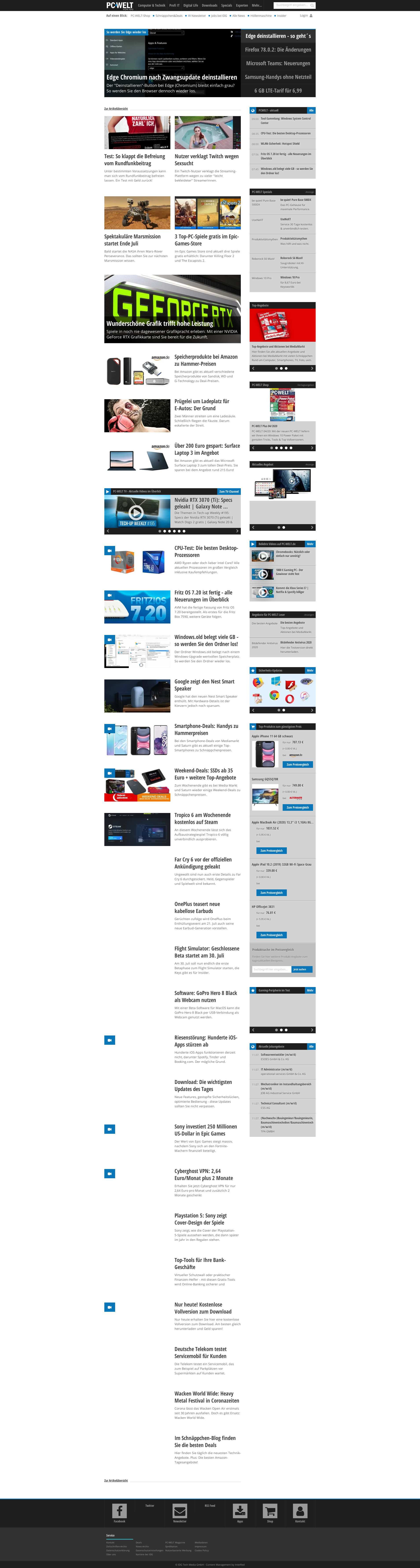

Ich kann mit Ublock Origin mit einem Rechtsklick auf einer Seite Elemente blockieren. Das habe ich jetzt bei pcwelt getan, allerdings sind die blockierten Elemente am Anfang immer noch vorhanden und verschwinden dann nach ca. 0,5 Sekunden. Und das überall bei PC Welt, da ich rechts die Werbung blockiert habe. Wenn ich wieder einen anderen Teil der Seite ansteuere, erscheint wieder die Werbung rechts und dann verschwindet sie kurz darauf, weil uBlock Origin es erkennt. Gibt es eine Möglichkeit, dass es sofort erkannt wird. Beispielsweide bei Adguard funktioniert es.
UBlock blockiert das aktuelle Werbebild, nicht dessen Quelle. Ich habe auch Seiten, da könnte ich das Element 100x blockieren, ist bei jedem Neuladen der Seite wieder da. Manche Seiten erkennen eben, dass etwas fehlt und setzen gleich wieder ein neues Werbebanner an die fehlende Stelle.

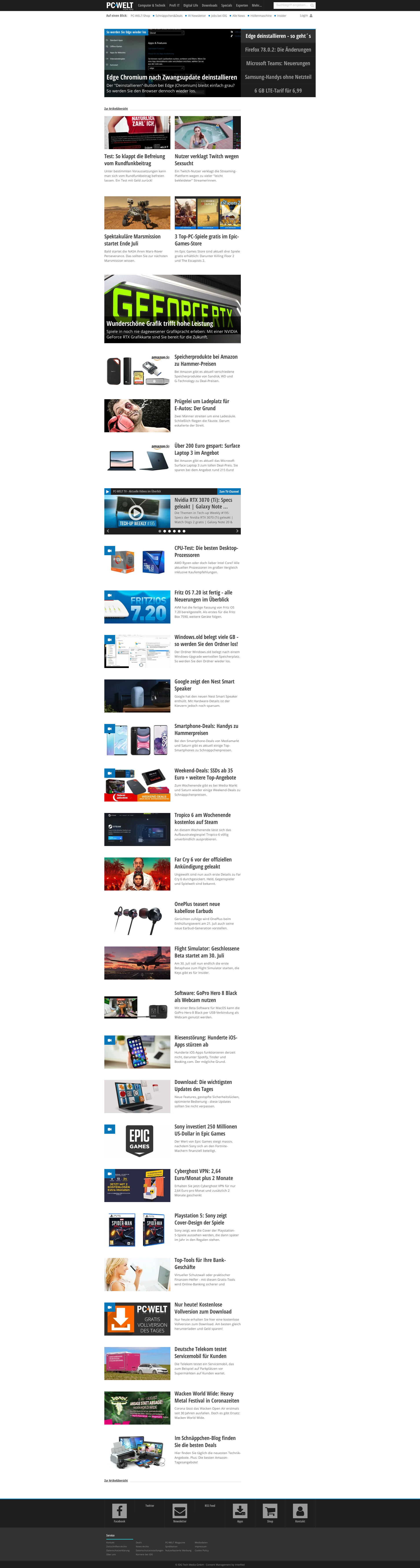

Auf PC-Welt bin ich normalerweise nicht, aber ich habe es jetzt mal angesurft - mit aktivem uBlock Origin (und deaktiviertes uMatrix). Das von dir beschriebene Verhalten ist mir nicht aufgefallen, welche Elemente stören dich noch aus dem Screenshot?
Okay, das sollte sich mit dem Element-Picker (Pipetten-Symbol) lösen lassen:
  • Website aufrufen
  • uBlock Origin Symbol anklicken
  • Pipette auswählen
  • damit die Sidebar auswählen (am besten zwischen zwei Kästchen klicken)
  • "###sidebar" aus der Auswahlliste auswählen
  • auf "erzeugen" klicken
Dann sieht es wie folgt aus:
