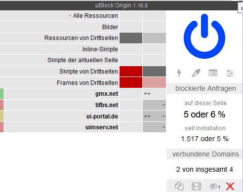

Ich hab mir meine Filter-Einstellungen mal gespeichert und alle Fliter bei uBlock gelöscht. Wenn ich nur 3rd-Party Frames global blocke dann funktioniert GMX wie gewohnt aber sobald ich 3rd-Party scripte global blocke, dann sagt mir GMX ich habe eine veraltete Browser Version und ich kann nur eine abgespeckte Art von dem E-Mail Center benutzen. Ich denke der "Fehler" liegt bei uBlock selbst weil man es eben nicht so feinjustieren kann wie z.B. uMatrix.
uBlock funktioniert auf GMX mit gesperrten Frames/Scripte von Drittseiten einwandfrei.
Bei GMX muss ich Skripe auf grau stellen. Damit er Bilder anzeigt. Falls Seiten nicht funktionieren, stell zuerst Skripte und dann Frames auf Grau:
