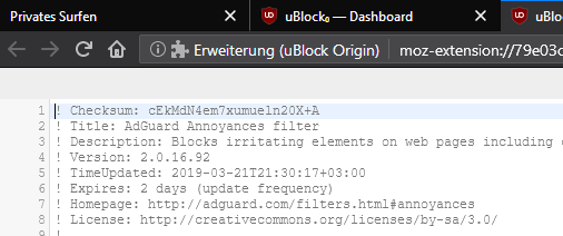

muss ein Bug sein, habe eben nochmals aktualisiert, auch den filter von "NameHere" genommen. Vor 10 Sec. aktualisiert und genau die gleiche Uhrzeit ? Nochmaliger klick auf die Uhr zeigt immer noch Veraltet an
Title: AdGuard German filter
! Description: EasyList Germany + AdGuard German filter. Filter list that specifically removes ads on websites in German language.
! Version: 2.0.5.70
! TimeUpdated: 2019-03-20T16:30:55+03:00 <<<<<Datum wann die Filterdatei erstellt worden ist (nicht auf dem PC)
! Expires: 2 days (update frequency) <<<<<<Verfällt nach 2 Tagen (ab da veraltet)
Bedeutet das die Filterliste ab 22.03.2019 16:30:56 Uhr veraltet ist
