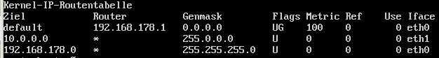

Hi,
tablle sieht wie folgt aus:
Gruß
Die Tabelle ist in Ordnung. Auf dem Rechner steht in /proc/sys/net/ipv4/ip_forward eine 1? Falls nicht, leitet er nix weiter. "echo 1 > /proc/sys/net/ipv4/ip_forward" ändert das.
