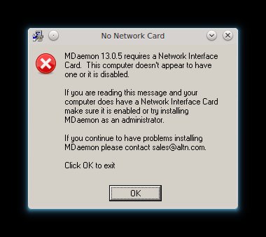

habe unter Wine ein Netzwerkproblem, so das beim installieren des MDaemon folgende Fehlermeldung (siehe Bild),
habe es danach mit Chrome für Windows versucht, aber auch dieses Programm findet keine Internetverbindung.
Wo kann ich den dort die Netzwerkkonfiguration durchführen? Habe zwar schon gegoogelt, aber nichts brauchbares gefunden.
Es wird Ubuntu 12.04 LTS x64, 3.5.0-23-generic, KDE 4.8.5 und Wine 1.4 eingesetzt.
Habe auf dem Board 2 Netzwerkanschlüsse, es wird derzeit aber nur eth0 verwendet.
MfG, Gregor

ein paar Punkte:
immer auf die neuste Version von Wine updaten (1.5.31),
http://forum.winehq.org/viewtopic.php?t=6010
winetricks installieren und winhttp & wininet nachinstallieren
ich bezweilfe, dass MDaemon laufen wird aber:
gutes Gelingen :)
Auf was für Ideen man kommen kann. Wieso kein natives SBS unter Linux? Wieso Serversoftware über Wine und nicht in einer VM?
Bei Wine gab es in irgendeiner Version Probleme mit den DNS-Lookup. Funktioniert Chrome unter Wine, wenn du direkt die IP der Seiten angibst, statt deren URL?
Ich wünsch dir auch viel Erfolg...klingt nach nem kleinen Abenteuer..
Danke schonmal für die Antworten...
Nein meine Idee war das ganze nicht, bin nur derjenige der es ausführen darf/soll...
Habe nun Firefox unter Wine ohne Probleme installiert. Also an Wine liegt es wohl nicht, sondern wohl an MDaemon.
Wie auch immer, benötigt wird dort der ComAgent, diesen gibt es auch in eine Java-Version (comagentjava.exe), so muss jetzt erstmal weiter googeln ob man diese comagentjava.exe-Datei auch unter Ubuntu ohne Wine zum laufen bekommt.
Wäre es ein comagent.jar wäre das ganze einfacher...
MfG, Gregor
