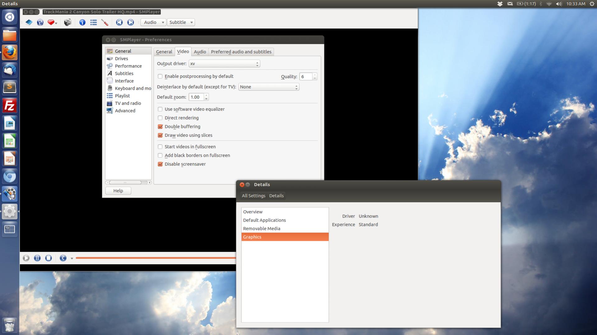

Ich habe den SMPlayer installiert. DIe Videowiedergabe war auch teils flüssiger und fehlerfrei, jedoch gibt es bei mir kein vaapi zum auswählen. Ich habe mal einen Screenshot angehängt, in welchem man auch einen Grafikfehler in der Menüleiste des Players sieht (dieser Fehler ist bei allen Anwendungen, sobald mehrere Fenster offen sind). Ich habe das bisher als Fehler seitens der Beta angesehen. Heißt das, dass vaapi gar nicht installiert ist?

Es kann auch sein dass du mplayer speziell mit vaapi support brauchst, ging davon aus dass es schon mit drinn wäre. Jedoch ist smplayer ja nur die mplayer Oberfläche.
Dass der chipsatz von Ubuntu nicht erkannt wird liegt am fehlenden mesa-utils paket. Ist jedoch nicht schlimm, wird nur nicht angezeigt.
Gehe mal ins Terminal und gib vainfo ein um zu prüfen ob vaapi installiert ist. Erkennt er den Befehl nicht aktualisierst du erstmal mit sudo apt-get update deine Paketquellen.
Dann installierst du vainfo mit sudo apt-get install vainfo
Du müsstest dann die vaapi Version angezeigt bekommen, falls nicht dann ist es nicht installiert.
Das machst du dann mit sudo apt-get install libva-intel-vaapi-driver
Ist es installiert dann besorgst du dir eine spezielle vaapi mplayer version die du später als pfad in smplayer angibst. Das funzt so mit Ubuntu 12.04, ob das auch mit 12.10 klappt kannst du ausprobieren.
Dazu musst du erstmal eine Paketquelle hinzufügen: sudo add-apt-repository ppa:sander-vangrieken/vaapi
Jetzt machst du wieder ein update der Quellen mit sudo apt-get update
Nun deinstallierst du den alten mplayer mit sudo apt-get purge mplayer
Jetzt installierst du den neuen mplayer mit vaapi aus der hinzugefügten Quelle: sudo apt-get install mplayer-vaapi
Jetzt gibst du in den smplayer einstellungen den Pfad zum mplayer an und wählst unter output driver vaapi aus. Nun müsste es eigentlich funzen.
