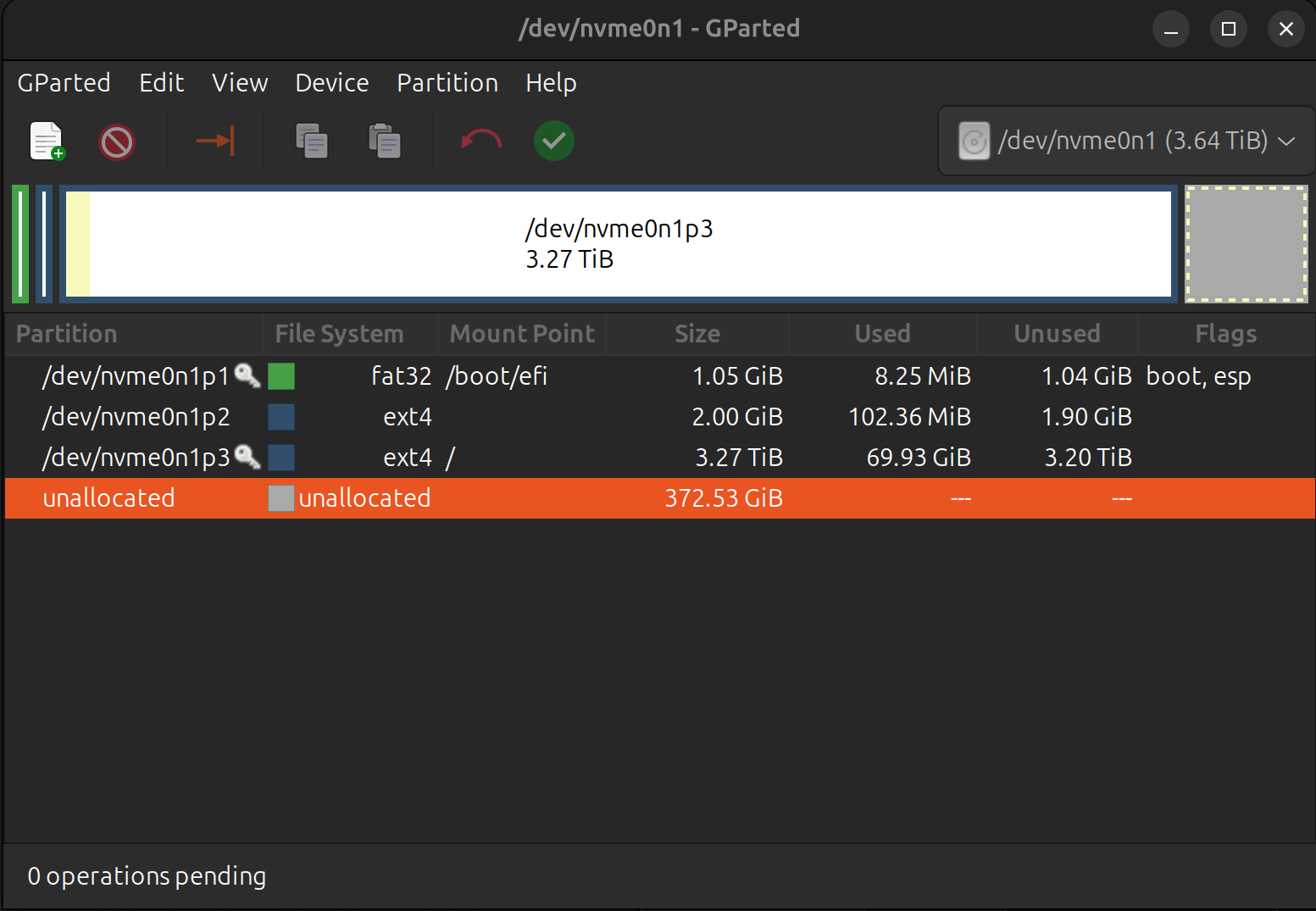

In Anhang seht Ihre meine aktuellen Partitionen ohne Verschlüsselung. Soweit sollte es zumindst mal mit den ca 400GB freien Speicher passen oder ?

Du brauchst eine verschlüsselte LVM-Gruppe mit mindestens Root ("/") und Swap. Damit diese beim Start entschlüsselt werden kann, sind Grub, Kernel und initrd auf einer unverschlüsselten Boot-Partition.
Bei Ubuntu 22.04 klappte es gar nicht über die GUI und man musste das Layout manuell über die Konsole erzeugen. Automatisch ging es nur bei Benutzung der gesamten Platte. Ob es jetzt bei 24.04 möglich ist, weiß ich nicht.
