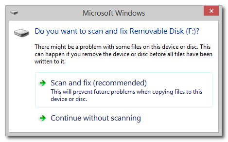

Ausschlaggebend ist hier volume is dirty, das heißt ganz einfach dass das Dateisystem nicht sauber unmounted wurde bevor die Platte getrennt wurde. So halt auch bei einem Absturz.
ntfs3 weigert sich jetzt die Platte zu mounten, weil das Dateisystem beschädigt sein könnte und eine weitere Benutzung den Schaden verschlimmern könnte. Unter Windows käme in dieser Situation ein Dialog wie folgender:
Diese Reparaturwerkzeuge gibt es unter Linux allerdings nicht.
It is recommened to use chkdsk => Die Empfehlung ist daher das Dateisystem unter Windows mit chkdsk zu überprüfen/reparieren.
ntfsfix kann deutlich weniger als chkdsk und findet viele Probleme nicht. Genügt aber um das dirty loszuwerden und das Dateisystem wieder mounten zu können. Ob Schaden oder nicht.
