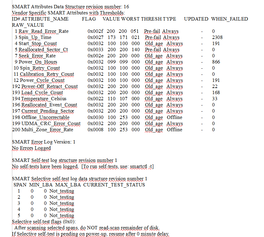

Also Hier die SMART Werte:
Und hier nochmal nur die SMART Werte in lesbar formatiert. Sieht aus meiner Sicht ganz gut aus.
784283
Das Teil sieht auf den ersten Blick ganz normal aus.
Also hast Du im Problem-Geraet doch keine zwei Platten?
AMDHippster schrieb:
Bei dem PC von meinen Eltern und in meinem Arbeitsrechner sich zwei Festplatten verbaut.
Oder wo sind die SMART-Werte der Zweiten?
BFF
Nein, das ist die Systemplatte, wo die Werte herstammen. Auf der Zweiten Platte sind nur perönliche Daten. Diese ist aktuell nicht mal angeschlossen.

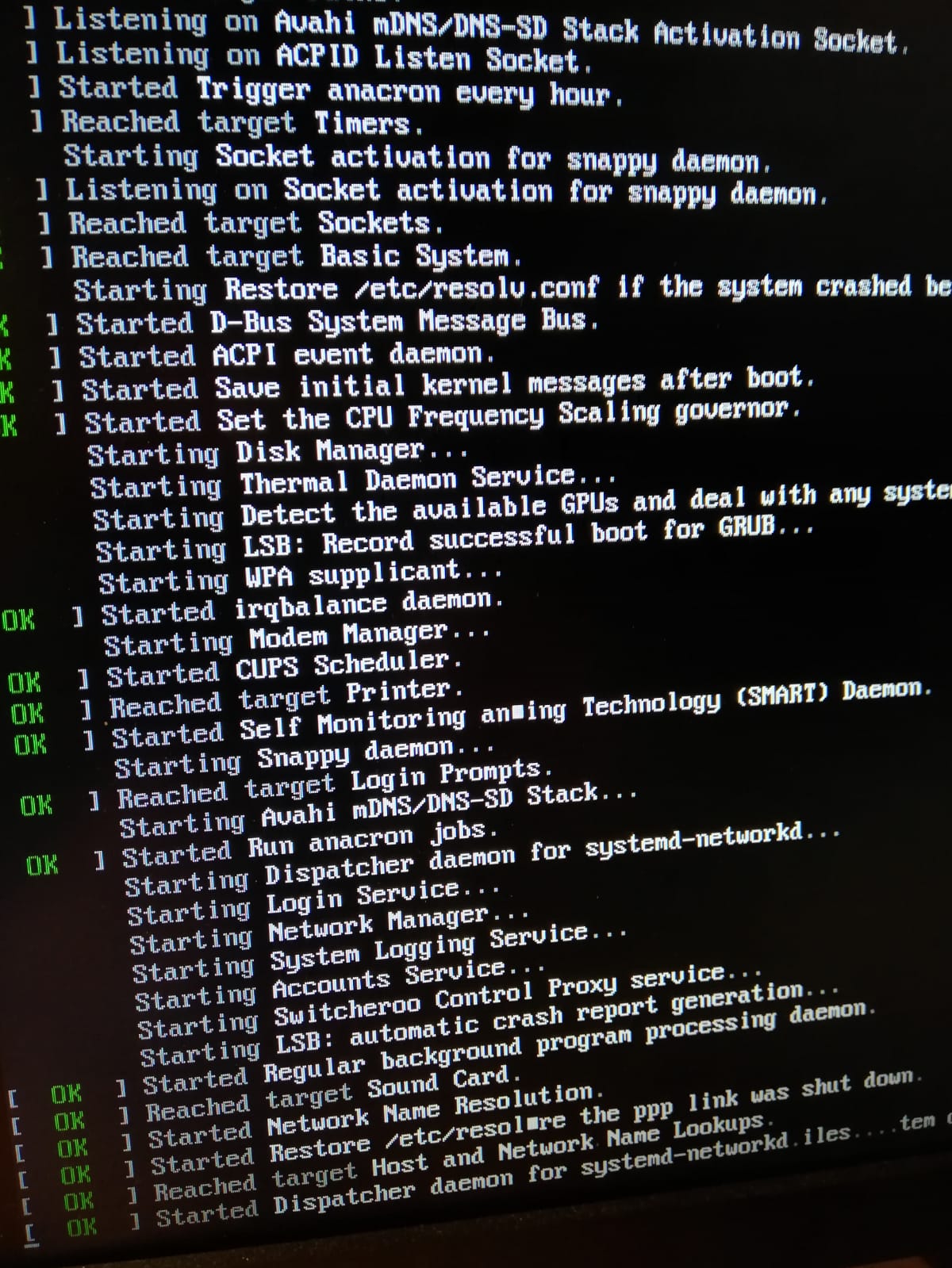

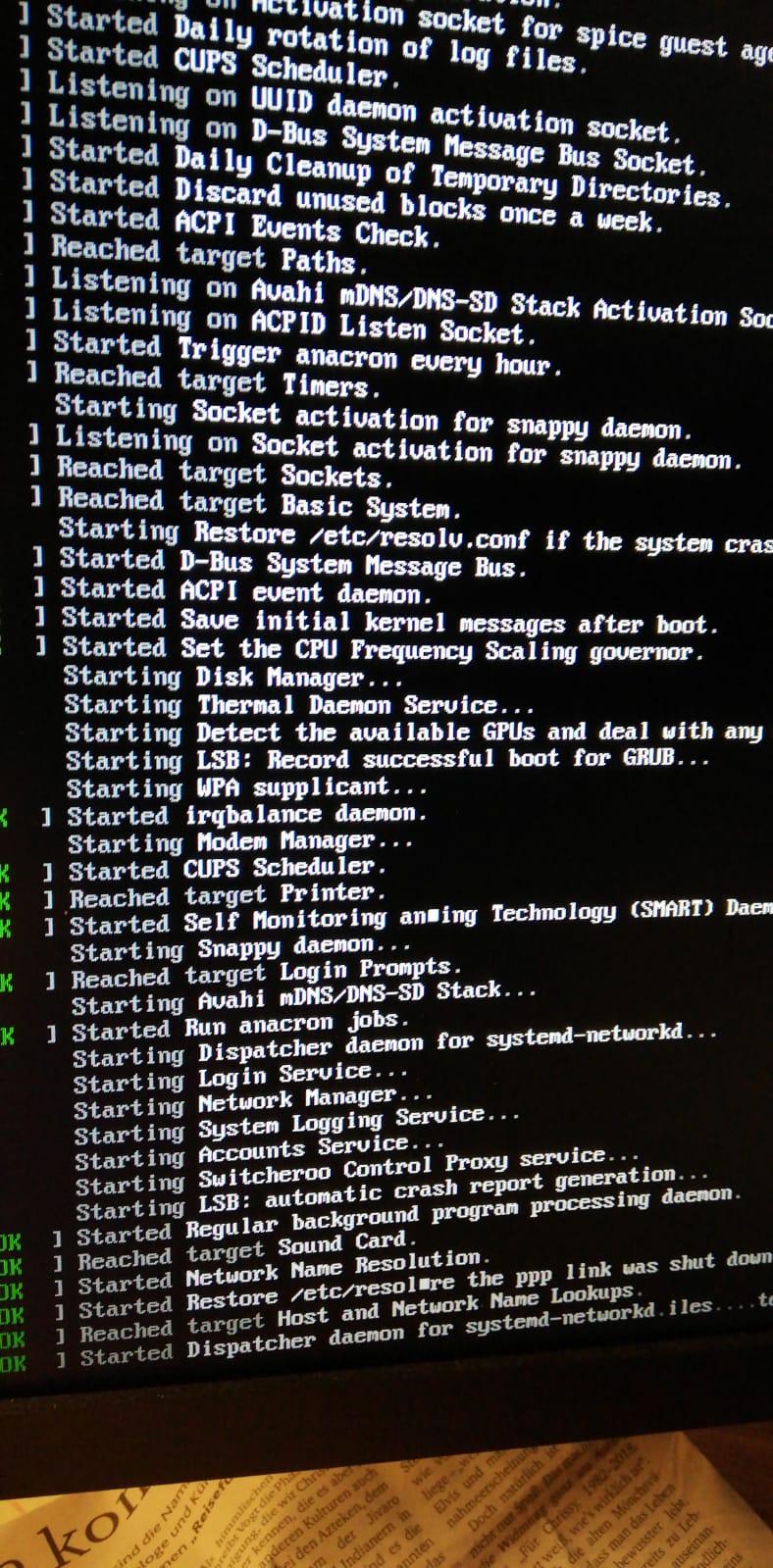

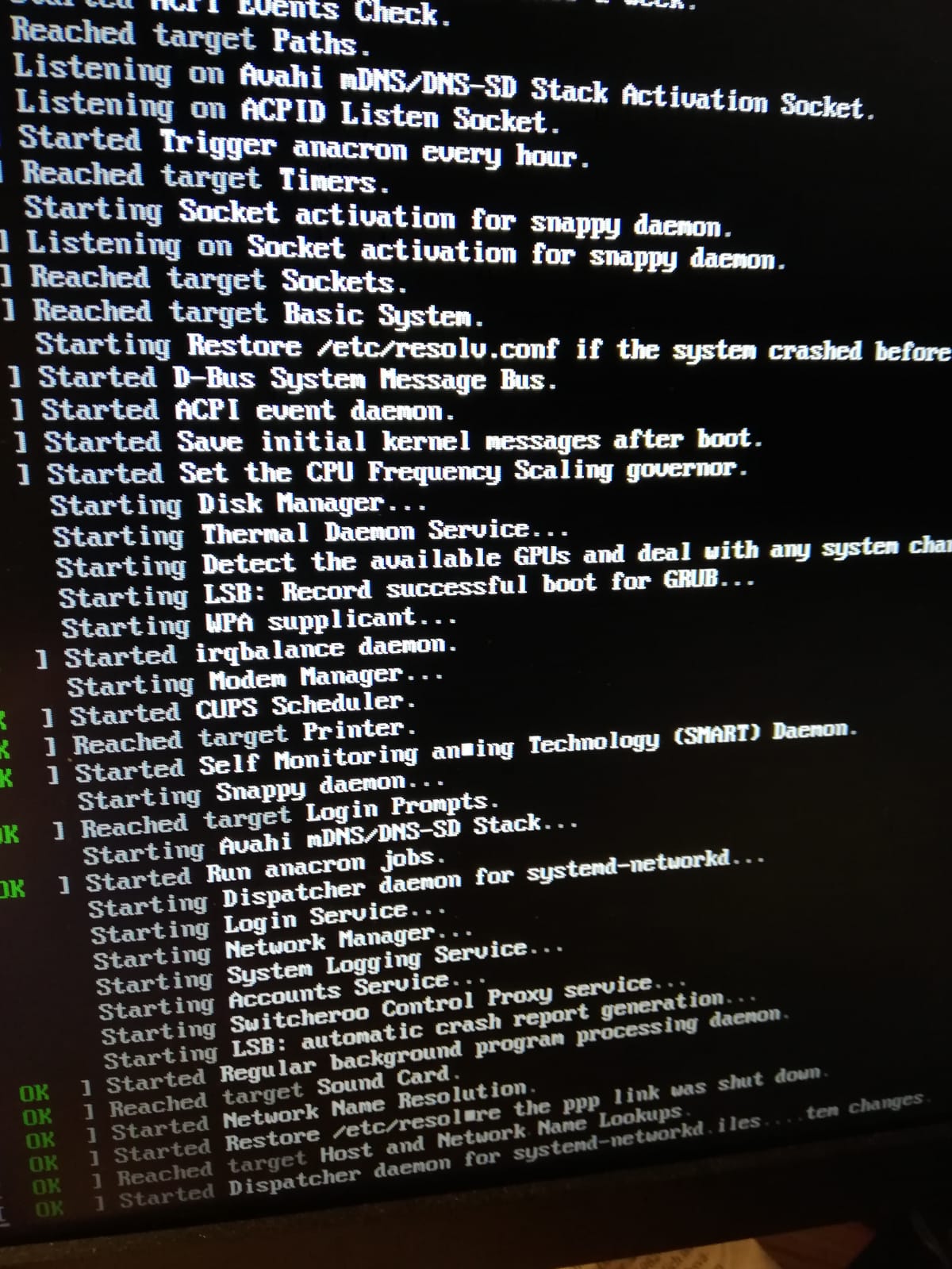

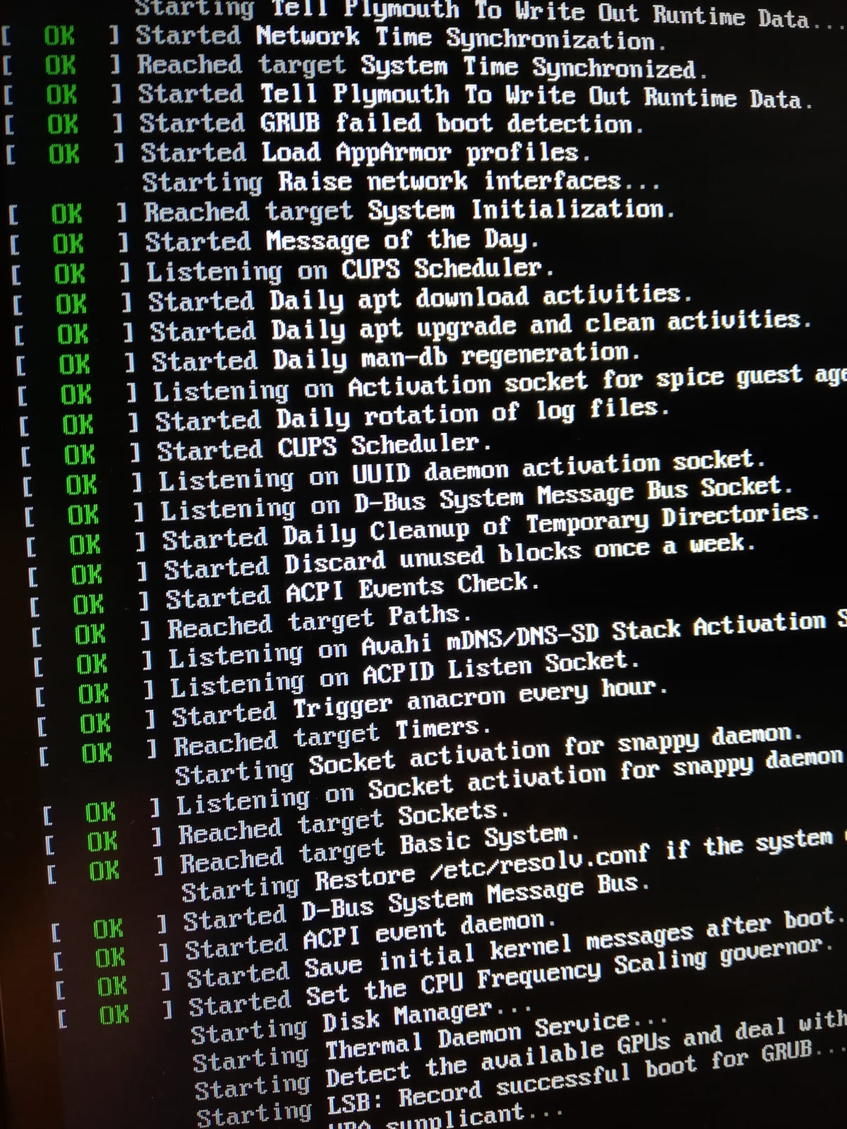

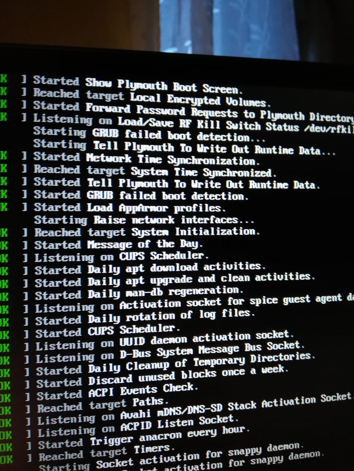

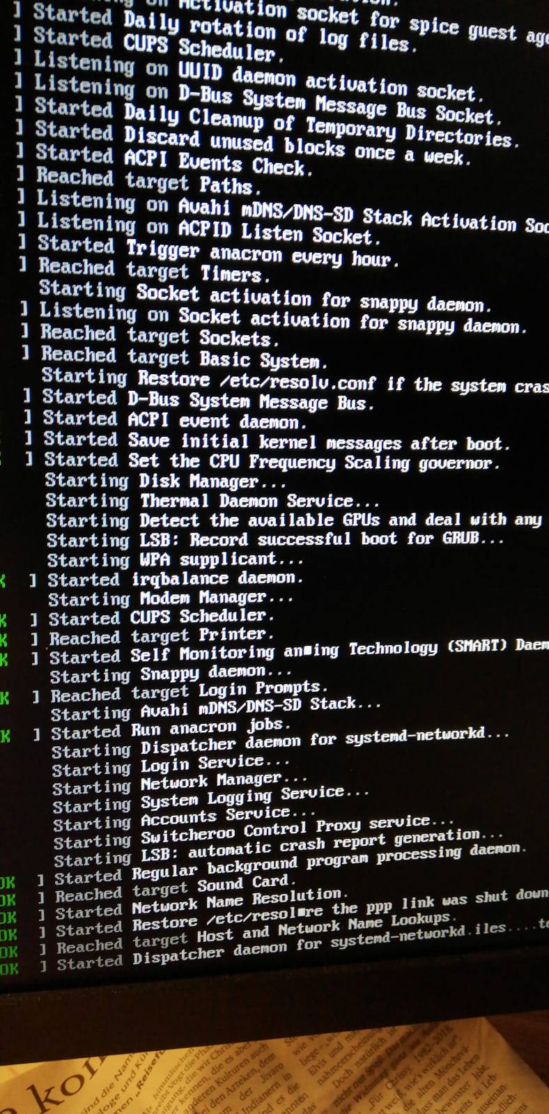

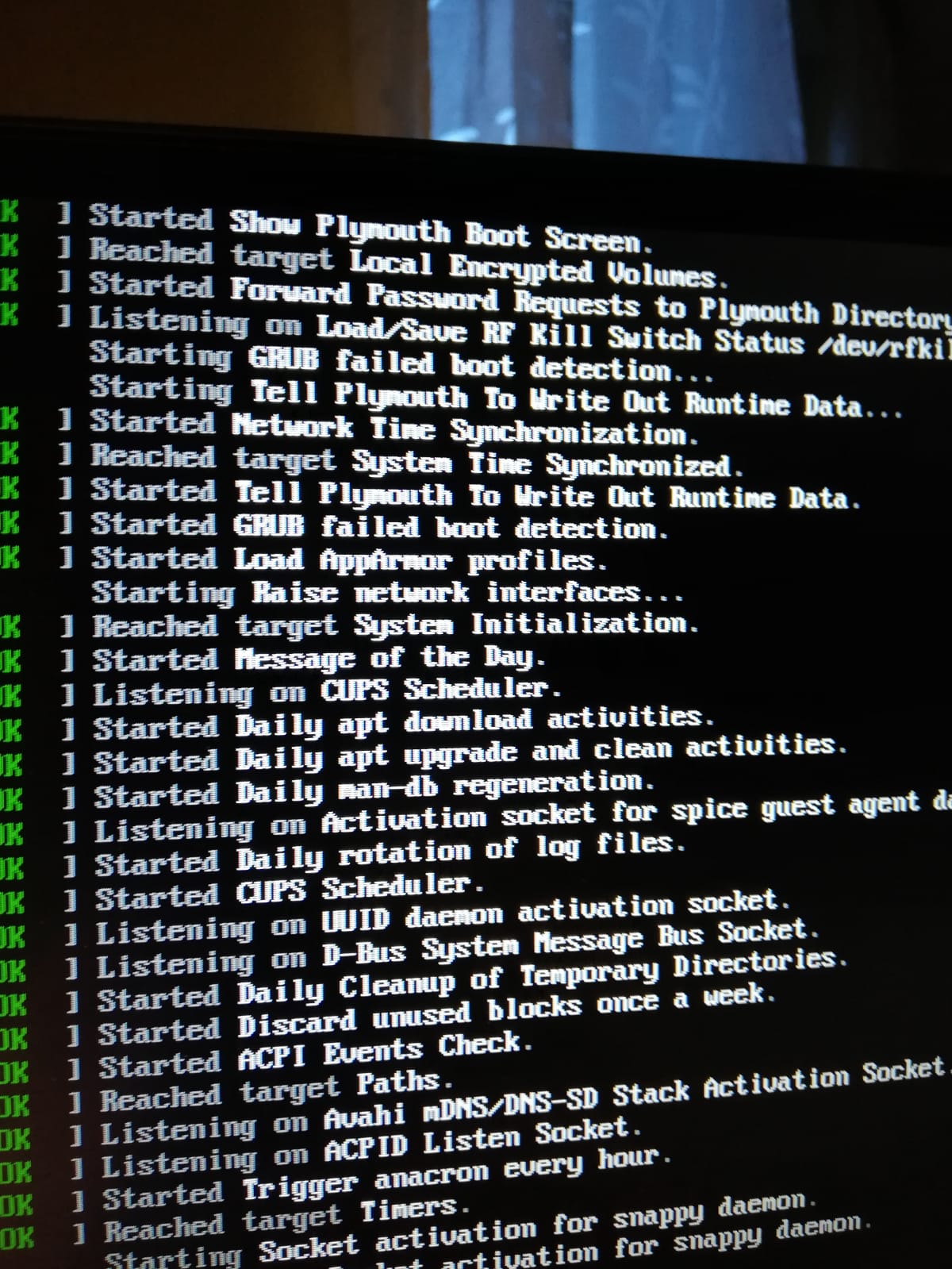

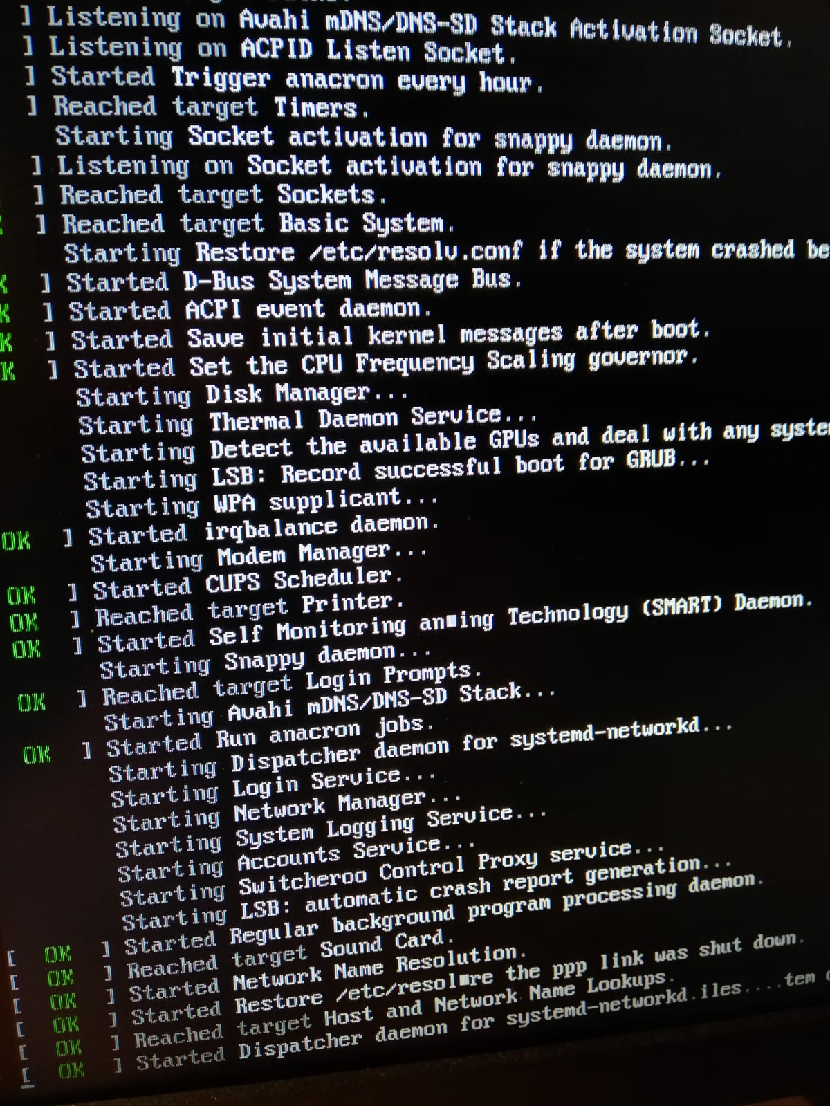

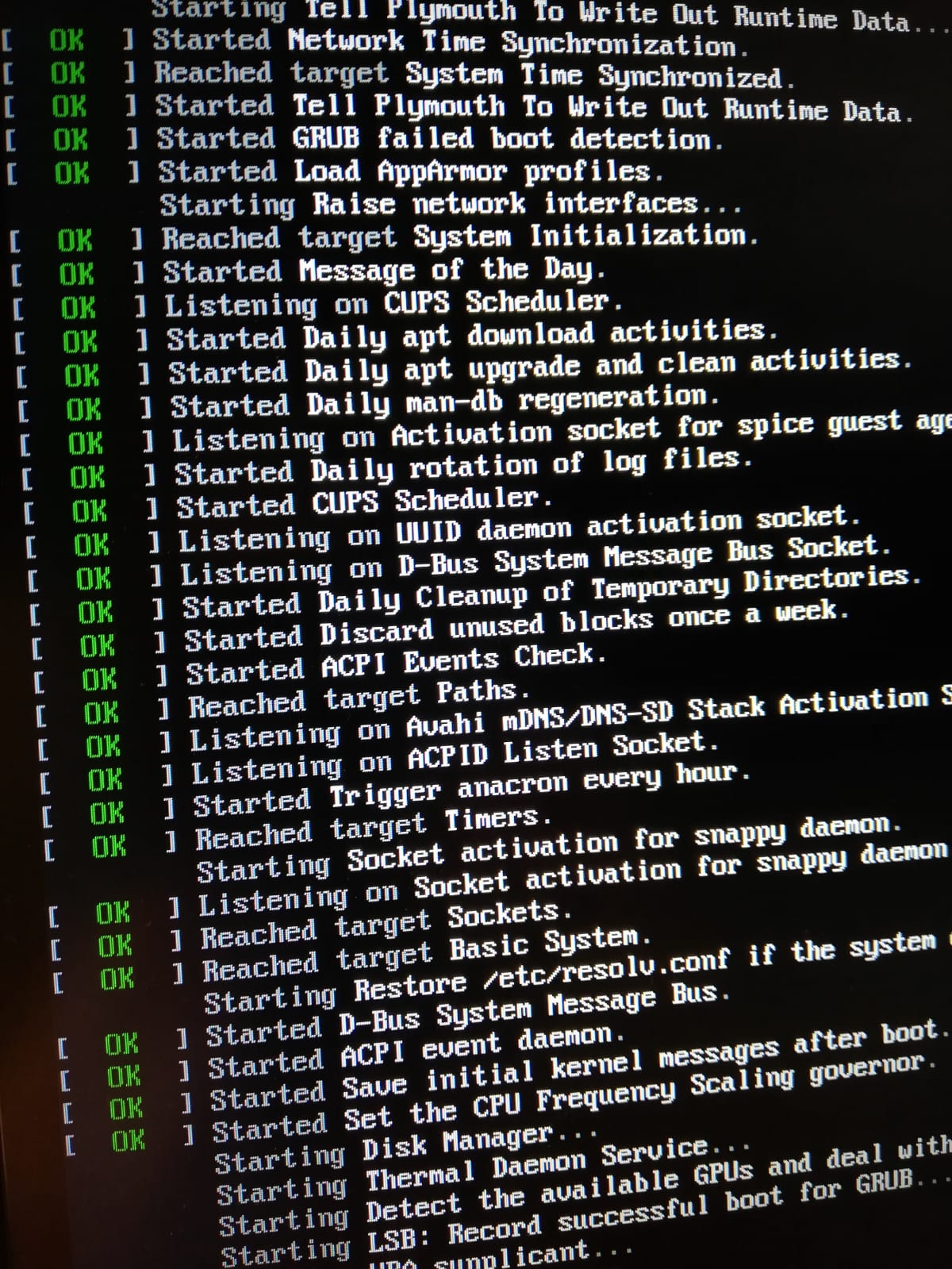

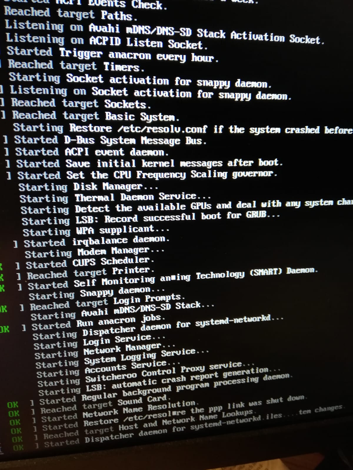

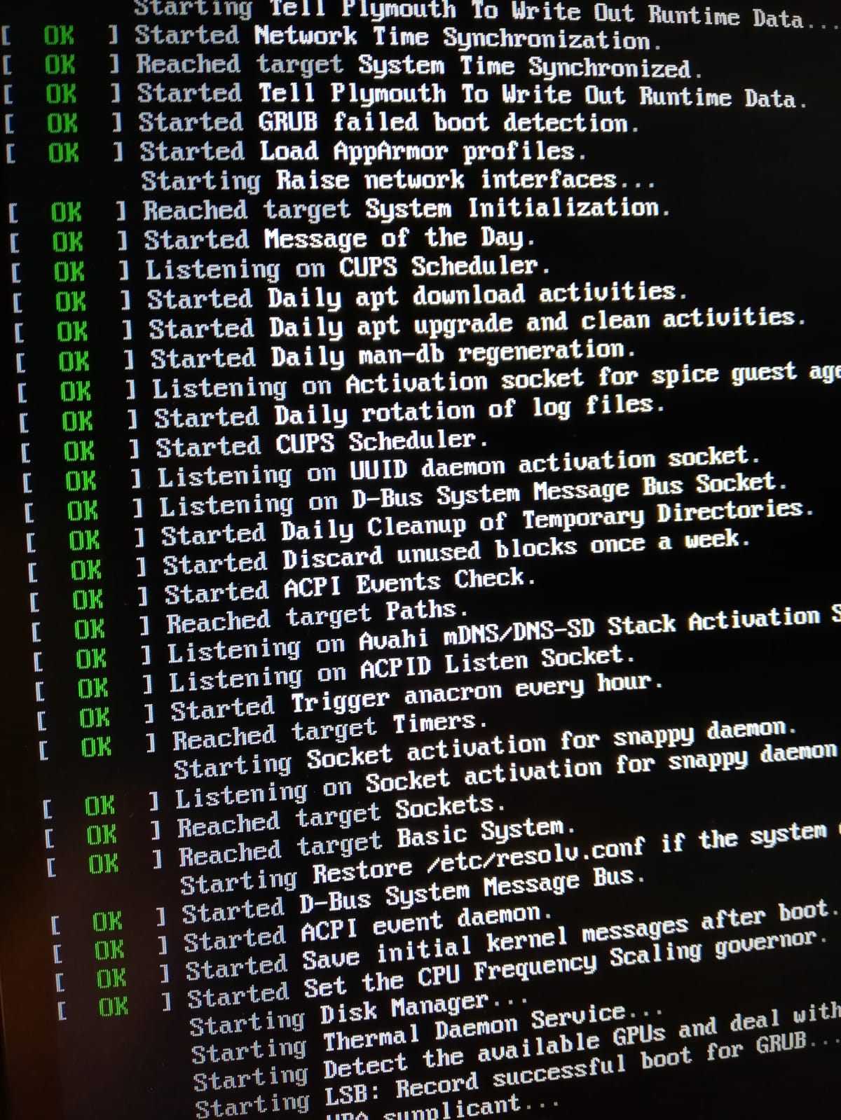

Heute hat meine Mutter mir folgende Bilder geschickt, weil sie dachte das sei ein Fehler. Das war der zweite Start. Beim Start davor wieder aufgehangen. Eingentlich sieht jatzt auf den Bildern soweit alles ok aus, oder?

Interessant wäre, ob nach dem letztem Screenshot noch etwas kommt (mitunter braucht es 1-2 Minuten) Irgendwann kommen dann Meldungen, dass irgend ein Dämon länger braucht. Wenn nichts kommt müsste man wirklich anfangen Logfiles anzuschauen.
