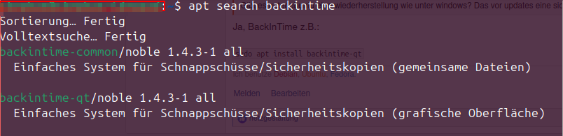

Ja, BackInTime z.B.:qwdef schrieb:Gibt es unter ubuntu eine wiederherstellung wie unter windows? Das vor updates eine sicherung erstellt?
sudo apt install backintime-qt- Registriert
