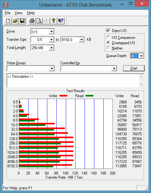

Und bevor das große Konfigurieren los geht, hier als "Leckerli" mal die Performance und Stromverbrauchswerte:
Verbrauch Off: <1W
Verbrauch S3/Standby: <1W
Verbrauch IDLE ohne HDD: 13-14W
Verbrauch IDLE mit HDD Standby: 17W
Verbrauch IDLE mit HDD On: 26W
Verbrauch Read/Write: 40W
Performance 1Gbit LAN Write: 105 MB/s
Performance 1Gbit LAN Read: 90 MB/s
Boottime from Off: 11 Sekunden
Boottime from S3/Standby: 1 Sekunde
WakeOn-LAN: funktioniert
HDD Spindown: funktioniert

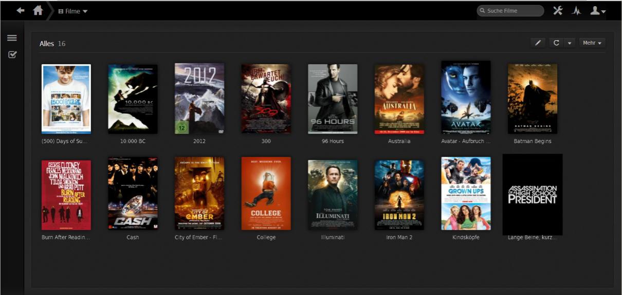

  • Plex Media Server, wirklich ein super Teil, streamt eure Videos, Bilder, Musik und externe Medien wie Youtube etc an eure DLNA Geräte und euer Handy, übers Internet! Mit Transcoding! Irre! Zuerst die Installation
    sudo nano /etc/apt/sources.list
    dort eintragen
    danach den Key laden
    sudo wget http://plexapp.com/plex_pub_key.pub
    sudo apt-key add plex_pub_key.pub
    und nun die eigentliche Installation
    sudo apt-get update
    sudo apt-get install plexmediaserver

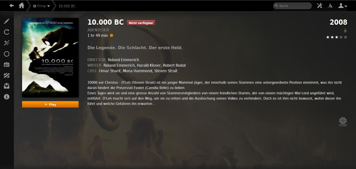

    Danach ist euer Plex Media Server als DLNA Gerät im lokalen Netzwerk erreichbar. Nun müssen wir den aber noch konfigurieren, dazu besuchen wir im Browser (und das geht nun NUR im lokalen Netzwerk)
    Dort klickt man sich das erste mal durch das Setup, einen myPlex Account benötigt man erst einmal nicht, auch eine Bibliothek und/oder einen Kanal erstmal nicht hinzufügen
    Bevor wir nun die ersten Verzeichnisse hinzufügen wollten wir ja alles auf Deutsch, desshalb: Wenn man nun auf seinem Dashboard ist klickt man auf Kanäle Alle Anzeigen (das sind die kleinen Punkte rechts) -> Verzeichnis -> More... -> Metadata Agents -> OFDB installieren + Moviepilot installieren
    Danach rechts oben Einstellungen -> Plex Media Server -> Agenten -> Filme -> Freebase -> so sortieren das OFDB ganz oben steht, direkt darunter Moviepilot und als drittes Freebase. Dann das auf OFDB Anbieter Einstellungen (das kleine Zahnrad) und alle Häckchen setzen -> Speichern, dann Moviepilot Anbieter Einstellungen (das kleine Zahnrad) und KEIN Häckchen bei Lade Zusammenfassung von ... und eins setzen bei Lade Filmplakate von ... -> Speichern und als drittes noch Freebase Anbieter Einstellungen (das kleine Zahnrad) -> ein Häckchen bei Localized Titles
    Wieder zurück auf das Dashboard (das Haus links oben) und bei Meine Bibliothek auf Neue Sektion (das Plus Zeichen) -> Filme -> einen Namen vergeben, auf Einen Ordner hinzufügen klicken -> dort dann zb /storge/filme eintragen, bestätigen mit Ordner hinzufügen -> WICHTIG: klickt nun auf Erweiterte Optionen anzeigen und wählt bei Sprache -> Deutsch und schließt das dann durch Neue Sektion ab
    Danach Scannt der Server eure Filme und listet sie bei Meine Bibliothek auf, könnte dann so aussehen:
    Nun sind diese Filme via Webinterface (Flash) und via DLNA im Netzwerk verfügbar zB bei einem entsprechenden TV, oder einer App auf dem iPad. Wenn man beim Router noch den Port 32400 auf das NAS weiterleitet kann man in den Einstellungen noch myPlex aktivieren (Konto benötigt!) und auf sein Handy streamen. Der Server übernimmt dann das Transcoding (Bitrate in der App einstellbar). Kein Transcoding von BD ISO Dateien, bitte vorher mit MakeMKV umwandeln bzw. remuxen, geht ganz schnell.
Womit gemessen? Sind für LAN schon sehr gute Werte, mit RaidZ selbst gut, immerhin wird die Berechnung der Parity doch vom Prozessor gemacht. Könntest du mal ein paar richtige Performance Tests machen? Mit Programmen und evtl. nen Ram rausnehmen?

also Performance war Windows SMB Freigabe kopieren, aber auch auch mit ATTO
Wie meinst du "richtige Performance Tests"? Brauch ich Tutorials :D

map to guest = bad user
guest account = nobody
create mask = 0644
directory mask = 0755
security mask = 0644
directory security mask = 0755
force security mode = 644
[Filme]
comment = Filme HD und SD
browsable = yes
guest ok = yes
writable = yes //sonst kann keiner schreiben
path = /storage/filme
write list = nas
Da der nas user alles schreibt brauchst du keine gruppen und eigentümer forcieren. wenn du dich mit nas anmeldest wird eh alles mit dessen berechtigungen geschrieben nach den defiierten masken. Was die Gruppe treiben darf ist auch wurscht, da du ja immer mit dem nas user drauf gehst. Durch den gast account und die write list und die berechtigungen kann der gast lesen und ordner öffnen aber nix verändern und schreiben. so wie es sein soll :) Das muss aber auch im Dateisystem für bestehende Ordner also den Share Ordner einmal eingerichtet werden :)
ich habs mal nun eingestellt wie du geschrieben hast ... nun musste ich halt den kompletten /storage/ dem user "nas" überschreiben (chown nas:nas) ... schade dass ich das nicht dem root lassen kann :)
