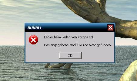

Über eine Minute langer WillkommenScreen und dann seltsame Fehlermeldung
- Ersteller MarcoC

irprops.cpl ist Bestandteil vom Sp1, wenn Du kein Bluethooth (richtig gschrieben ???) hast ist der Fehler nicht so wichtig. Die enstsprechende Autostart-Eintrag kannste einfach in der Registry löschen. Sollte in etwa so lauten: rundll32., Bluethooth ....
Hatte die selbe Fehlermeldung als ich mein XP-SP1 durch eine Reparaturinstallation über die Windows-CD gemacht hab. Leider hatte ich zu dem Zeitpunkt keine CD mit integriertem SP1 und so kam der Fehler. Da der Autostarteintrag in der Registry geblieben ist, das Ur-XP diese Datei jedoch nicht hat. Nach einer manuellen Installation vom SP1 war der Fehler dann weg.
Also 2 Alternativen:
Registry-Key löschen oder SP1 nochmal installieren...

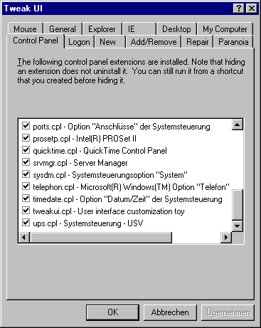

*.cpl = ControlPanel-Dateien
das sind u.a. die Icons unter START-EINSTELLUNGEN-SYSTEMSTEUERUNG
Wenn du TweakUI installiert hast, kannst du diese Icons deaktivieren

Soweit ich weiß sind das nicht bloß die Icons, das sind die die (wie solch ich sie nennen) Steuerungsprogramme die in der Systemverwaltung liegen. Man kann auch mit Msconfig die Autostart-Einträge der Registry deaktivieren....als jede Menge Möglichkeiten
Was macht den Tweak-Ui wenn ich eine .cpl deaktiviere, ist nur das Symbol raus aus der Systemsteuereung oder direkt auch die entsprechende Windows-Funktion deaktiviert??? Ich würde mal sagen nur Symbol weg, ergo keine echte Hilfe für das Problem.
ist ein gutes Tool macht die ganze Sache etwas einfacher...ausserdem gibts tolle Freeware in Bezug auf Autostart: http://www.mlin.net/StartupCPL.shtml

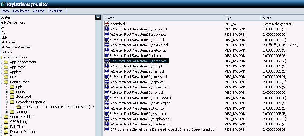

So hab´s getan aber der WllkommenScreen dauert immernoch so lange und nach dem 1. Hochfahren hat das System automatisch einen Neustart ausgeführt.
Jetzt nach dem 2. Hochfahren kommt zwar diese Fehlermeldung nicht mehr aber der lange WillkommensScreen ist immernoch da.........
EDIT:
@ werkam
Um welches Problem zu lösen, der lange Screen oder die Fehlermeldung ????
Hier der Wert, siehe Bild ! Und nun.......?
