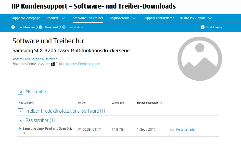

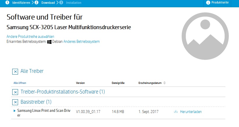

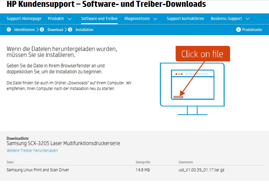

Danke für den direktlink
ich sehe aber gerade die treiber sind nur für x86/x64 der helios64 ist aber leider ein ARMv8 board
Vielen herzlichen Dank für die ausgesproch geduldige Hilfe, leider wie befürchtet nicht kompatibel zu ARM
INTERNAL ERROR: ABORT: 'Unexpected architecture 'arm64'', execution aborted
