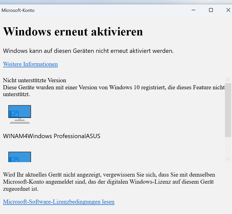

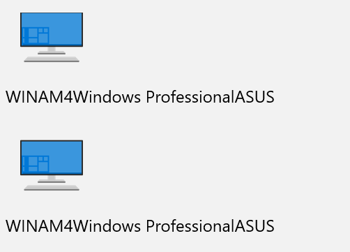

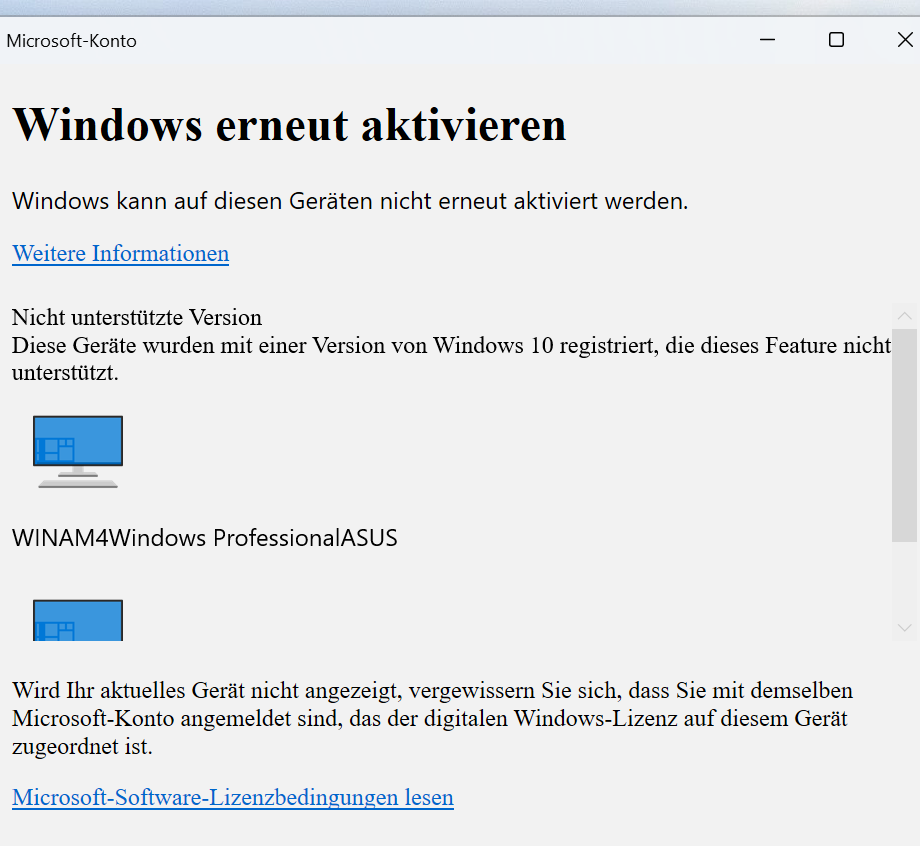

Moin zusammen,
ich habe seit ein paar Monaten Hardwareproblem mit meinem PC. Zum Testen habe ich daher einen alten AM4 Rechner und einen aktuellen AM5 Rechner. Nur die Graka wird immer getauscht. Es wurde zwischendrin auch 2-3 mal Windows installiert und ohne Probleme aktiviert über die digitale Lizenz. Mainboardtausch war auch möglich.
Heute habe ich beim AM5 System die CPU und MB getauscht und bekomme die Installation nicht erneut aktiviert.
Problembehandlung klappt nicht und wenn ich auf den Link "Ich habe kürzlich die Gerätehardware geändert gehe, kommt die Übersicht im Anhang. Warum steht da ein Rechner zweimal drin? Kann ich das irgendwie zurücksetzen?

Danke fürs Anpinnen des Threads. Es ist leider wichtig, die Information hier nachschlagen zu können, dass die Digitallizenz aus einem Win8-Retail-zu-11-Upgrade eine oem-artige Hardwarebindung hat, weil Microsoft es nicht fertig bringt, einem bei Boardwechsel mit im MS-Konto verknüpfter Lizenz genau das mitzuteilen, dass es deswegen nicht aktiviert, und lieber stattdessen die Fehlermeldung ausgibt, die Server wären gerade nicht verfügbar und man solle es später noch einmal versuchen oder das MS-Konto neuverknüpfen, statt einem einfach nur ehrlich und aufrichtig zu sagen, dass die Aktivierung verweigert wird, weil das ein Upgrade von annodazumal einem Win8-Key war.
Ich muss echt sagen, diese Informationsverweigerung im Aktivierungsprozess hemmt mich derzeit wirklich aktiv, nochmal eine Windows-Lizenz zu kaufen. Aber seis drum, danke dass dieser Thread angepinnt ist, denn ohne diesen Thread, hätte ich das wohl nicht erfahren, weil die Telefonnummer des Aktivierungsdienstes auch nicht mehr zu existieren scheint. :affe:
