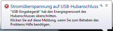

Hat leider nicht geholfen, soeben ist die Meldung wieder aufgetaucht, nachdem ich gegen die Maus gestoßen bin und der PC hochfuhr. Beim Hochfahren hatte ich auch erst ein Bild, als das System bereits in Windows war. Das ist sonst auch nicht so.
Anbei ein Screenshot von der Fehlermeldung.
Bluetooth ist seit vorgestern auch komplett weg, weder in der Taskleiste noch im Geräte-Manager.
