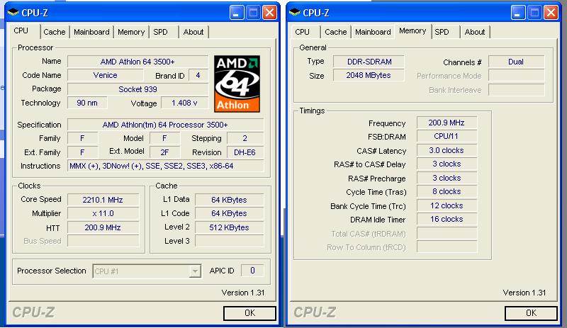

hallo!
bin neu in der amd athlon szene
hat jemand ein paar werte oder eine anleitung wie ich meinen prozessor übertakten kann!
mein mainboard ist das msi neo4-f mit dem neuesten bios update!
mein arbeitsspeicher lauft mit CL3 mit 200MHz DDR400
mfg

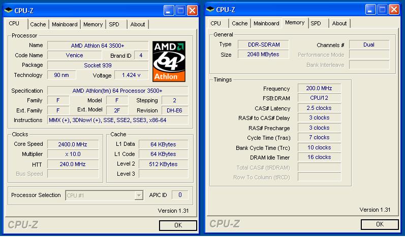

wie weit kann ich noch mit dem HTT nach oben gehen? Habe den HT mulitplikator auf 4 gesetllt!
bis ich beim arbeitsspeicher auch 200 bin?
Du solltest schauen das du unter 1000 mit dem Referenztakt bleibst. Also bei LDT 4 kannst ohne bedenken bis HTT 250 gehen.

ich habs versucht, ab FSB von 235 kommt ein bluescreen, muss ich dann die Spannung erhöhen?
Wie weit kann ich überhaupt mit dem orginal Lüfter gehen?
mfg
also sobald der rechner instabil wird kannst du die voltage erhöhen. in etwa 10% sind
bedenklos. es bewirkt auf jeden fall mehr stabilität wenn du die vCore erhöhst. vlt hilft
dir ja meine einstellung ein wenig um deine wunschleistung zu erreichen. denke die kommt
in etwa in die richtung. du musst nur einen anderen ramteiler einsetzen dann hast du
den ram auf 200Mhz. wobei ich denke dass du weniger spannung brauchst auf der cpu
als ich. aber vergiss auch nicht dem ram mehr spannung zu geben.

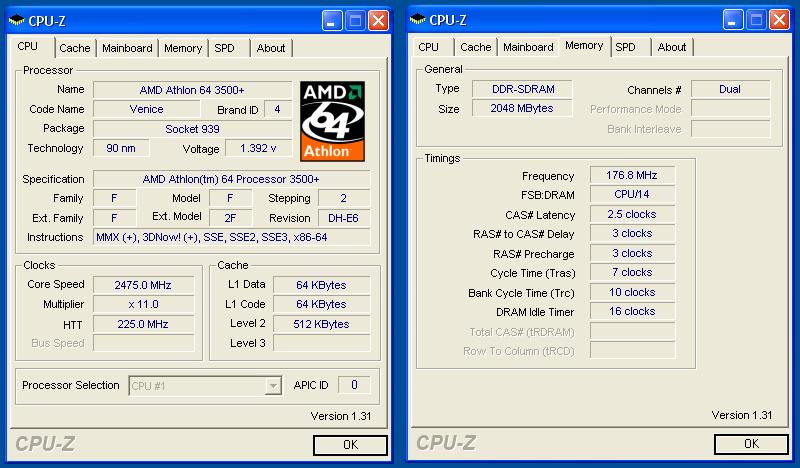

glaubt ihr, dass diese werte OK sind?
mfg
naja sind ja 200Mhz. aber ist wohl die beste lösung das ganze ausgeglichen zu gestalten.
aber ich frage mich ob dein ram nicht mehr als 200Mhz mit macht? weil falls das der fall ist
dann kann man noch ein wenig mehr rausholen.

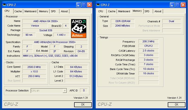

hab den FSB noch ein wenig erhöht!
Wie hoch kann ich eigentlich mit meinen DDR 400 hochfahren. Sind die 208MHz schon gefährlich?
Wie hoch kann ich mit dem orginal Lüfter (boxed) übertakten?
ne 208 sind nich gefählich. im grunde kann man die cpu und den ram nich so schnell klar kriegen wenn man sachte an die sache ran geht. immer langsam was dazu packen und wenn macken auftauchen wie neustarts und so dann musst du bissl experementieren worans liegt. am besten den ram erstmal nur in den spezifikationen laufen lassen und die cpu austesten und dann den ram.
