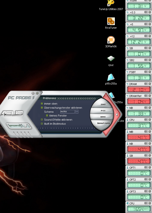

Die NB bekommt bei mir 1,33V.
Ich mach mir eher Sorgen um die NB- und SB-Temp.
BIOS ist das Auslieferungsbios. NB- und SB haben je nach Lastzustand zwischen 44 und 48°C, was nach dem von Dir als nicht so gut ;) bezeichneten ASUS-tool schon zuviel sein sollen.
Bis 100°C würde ich mir keine Sorgen machen, da die Intel Chipsätze bis 110°C Spezifiziert sind.
Aber ich glaube kaum das du die NB ausliest, du wirst eher den Mainboard Sensor auslesen.
Danke schön :).
Hatte mich nur gewundert, da mit dem ASUS-tool Probe II diese Werte schon rot hinterlegt sind. Aber wie in einem anderen thread zu sehen scheint das tool nicht wirklich zuverlässig zu arbeiten. Dort hatte jemand angeblich 100°C CPU-Temp., mit CoreTemp dann normale Werte.
