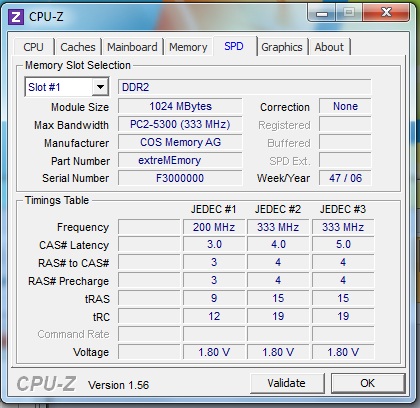

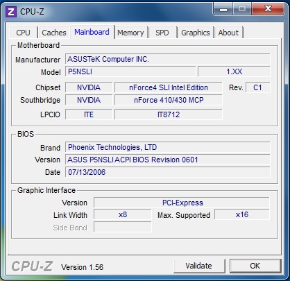

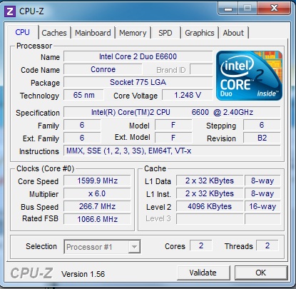

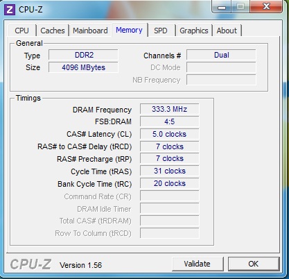

Also ich bin relativ unerfahren, wenn es um das Übertakten geht. Daher habe ich mir die Mühe gemacht, einige Screenshots zu machen, damit ihr mir besser helfen könnt. =)
Mein Ziel wären 3 Ghz !
Nun mal meine Systemdaten:
1-jpg.211353
2-jpg.211354
3-jpg.211355
4-jpg.211356
5-jpg.211357

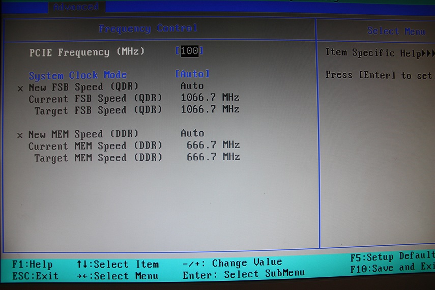

Ich habe bereits versucht, den FSB im Bios von 1066 auf 1334 (oder 1332?) zu erhöhen, um meine 3Ghz zu bekommen. Das übernimmt er aber nicht (vermutlich weil ich etwas falsch mache?)
So sieht mein Bios (standart) aus:
img_3141-jpg.211358

Ich weiss halt nicht, warum er den neuen FSB von 1334 nicht übernimmt. Müsste ich auch noch etwas am Ram verändern? Daraus werde ich leider nicht schlau!
Also ich finde es ja schon komisch das dein E6600 mit nur 1,6 GHz läuft. Habe selber einen E6600 und bei mir steht der Multiplikator auf 9, nicht auf 6 wie bei dir. Was hast du da denn gemacht?
Zum Übertakten selber kann ich dir leider nicht weiterhelfen, habe da selber nicht so viel Erfahrung.
Gar nichts, eigentlich. Ich habe zurzeit das Bios auf die Standarteinstellungen zurückgesetzt. Es ist also praktisch momentan unverändert.
Also erstmal solltest du EIST ausschalten, das den Multiplikator auf 6x runterschraubt.
Dann Musst du dein BIOS mal updaten, sieht mir nach einer uraltversion aus, bei mir sah das ganz anders aus.
Für 3GHZ musst du dann den FSB auf 333 stellen.
Vcore UMBEDINGT mannuell auf ca. 1,275V - 1,35V stellen, da er auf Auto viel zu viel Saft zieht.

Dass die cpu nur mit 1.6 ghz läuft, liegt wahrscheinlich EIST, da der prozessor zu zeitpunkt des Scrennshot nicht belastet wurde.
Ich glaube die antwort ist ganz einfach, ich vermute, dass er das bios einfach durch drücken von ESC verlässt und somit die werte nicht übernommen werden. Also einfach denn FSB einstellen, dann den passenden ramteiler und dann F10 um das bios zu verlassen. Dann werden die eingestellten werte auch übernommen.

@eXtra: Das soll so sein, um strom zu sparen. Wenn der prozessor belastet wird, dann taktet er sich wieder hoch. Nur bei OC ist es ratsam EIST zu deaktivieren.

du musst glaub ich den FSB auf "unlinked" stellen. so ist es zumindest bei meinen P5N-E SLI.

Also ich habe es jetzt erstmal geschafft, das die CPU mit 2.7 Ghz läuft.
Der Grund war wirklich EIST bzw. C1E (bei mir wirds im Bios so genannt). Das habe ich nun disabled.
