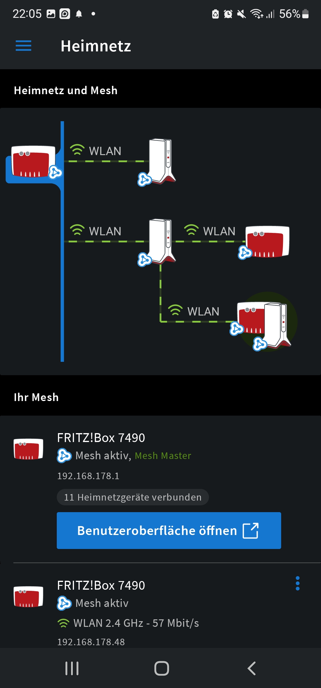

Ich kann auf meine Überwachubgskamera Tagsüber nicht zugreifen bzw extrem selten.In der Nacht ladet der Stream ohne Probleme der Kamera.Ich habe die Kamera per 2,4ghz eingebunden.Mwhrfach habe ich alles kontrolliert und über Tage gemerkt das die Überwachubgskamera ab 21 Uhr den Stream ohne Probleme lädt, nur Tagsüber ladet es ins unendliche... wo liegt das Problem? Tagsüber habe ich keine mehrverbrauch an WLAN oder Internetauslastubg wie sonst, es hält sich die Waage zu der Nacht.

Ich nutze mehrere Fritzboxen bzw Repeater als Mesh.Ich habe mehrere Kameras, jedoch anderes Modell die auch ohne Probleme Nachts weiter senden.

Ich habe im MeshMaster geschaut ob irgendwo eine Reduzierung der Kamera statt findet, aber dann müsste es ja umgekehrt Sein, aber sie läuft am Tag ja nicht.

Die Sigbalstärke der Kamera beträgt 66%
