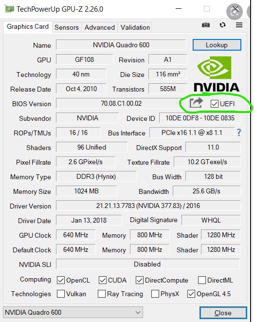

Überprüfe mal mit GPU-Z ob die Karte mit Sicherheit ein VBios mit UEFI-Support hat.
Da sollte dann das Häkchen drin sein, an der markierten Stelle, bei UEFI.
(Bild aus dem Netz)
Ja, das Häkchen im GPUz ist da, es ist unstrittig, dass die Karten UEFI Support haben. Und natürlich hat das TV FW Update nichts am Bios/Vbios geändert. Nur eben im Zusammenspiel mit diesem kann das GOP Protokoll anscheinend nicht mehr angewendet werden. Schließe ich den Rechner hingegen an meinen AV-Receiver an statt direkt an den TV, funktioniert GOP wieder tadellos.
